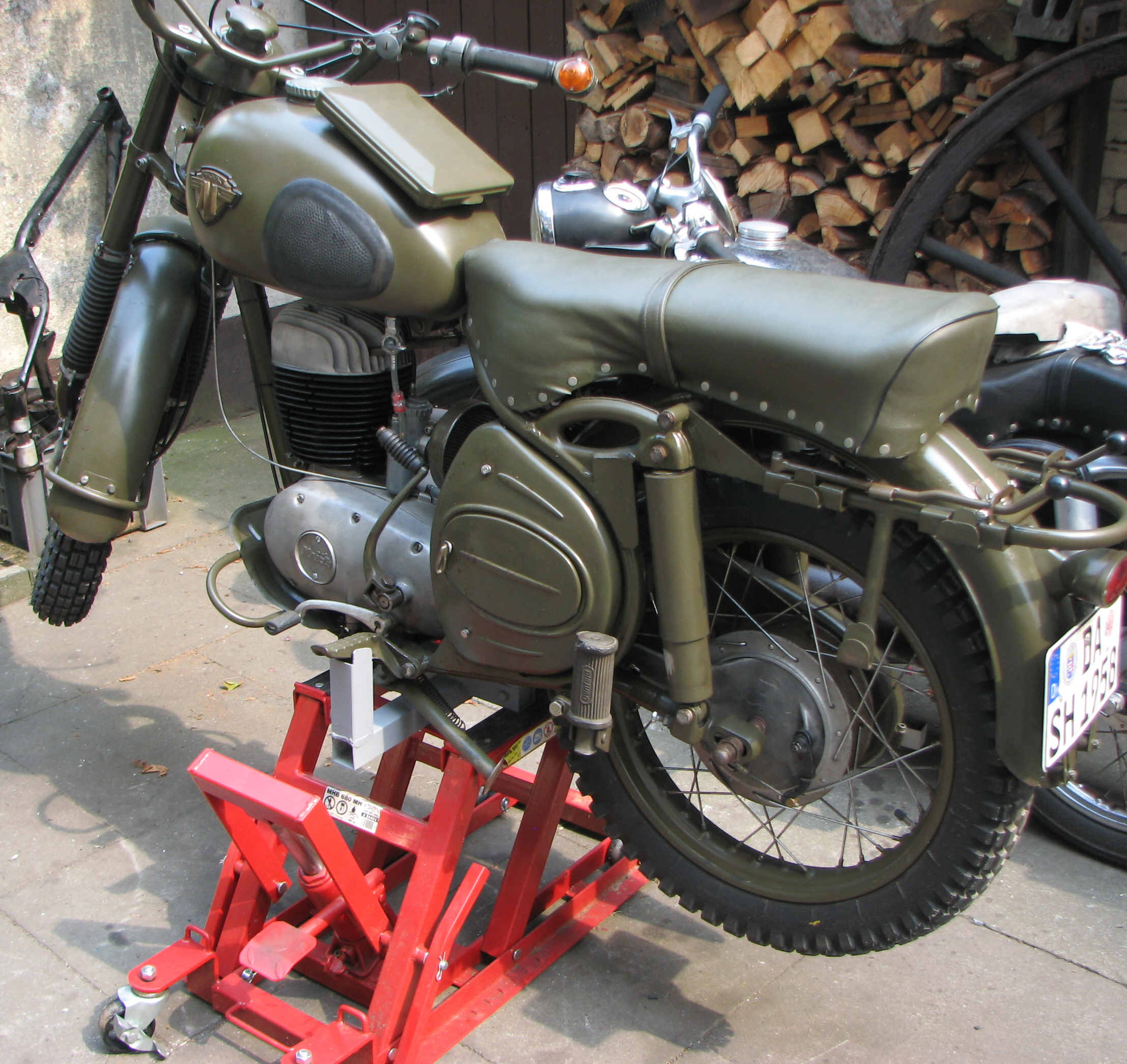

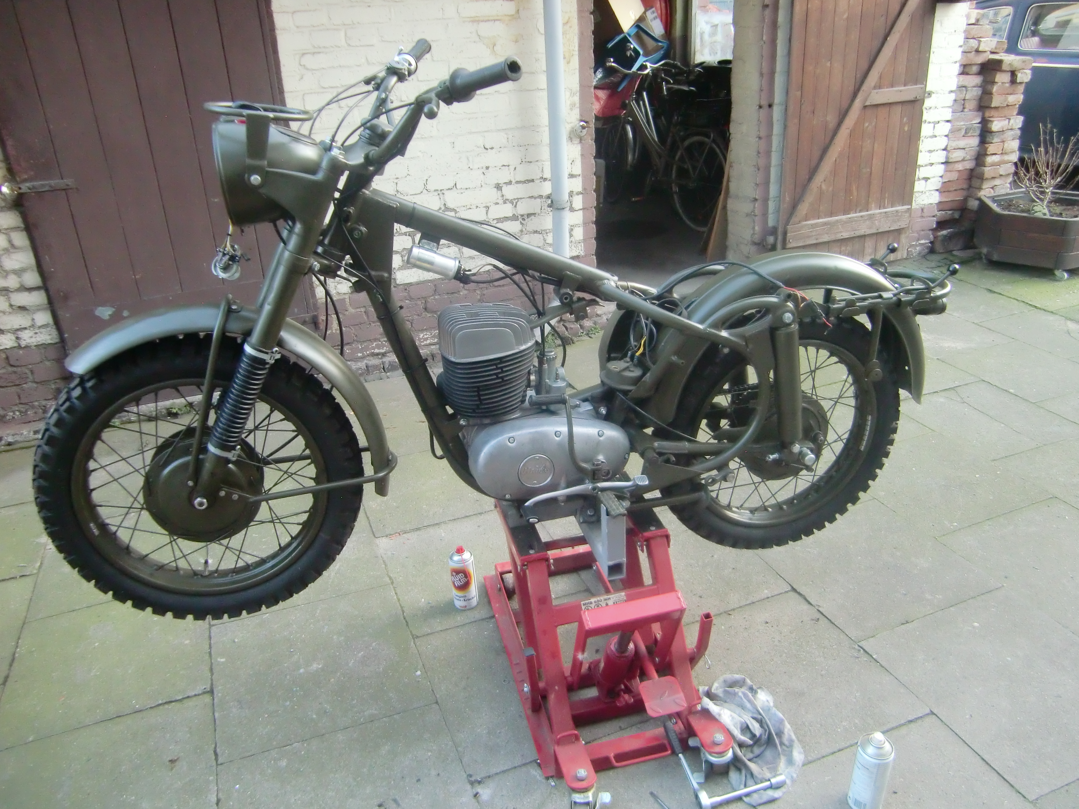

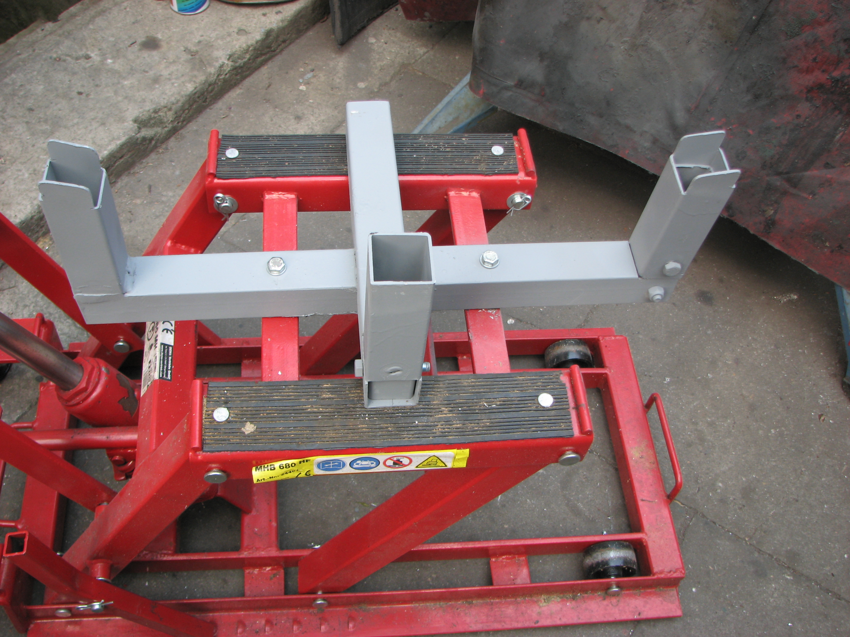

Preiswerte Alternative ca.100€, dazu habe ich mir eine Vorrichtung zur Aufnahme der M 250 B gebaut (grau)
Hat man die Maschine zusätzlich mit einem Spanngurt auf dem Bock gesichert kann man sie auf dem Bock hin-und herschieben, glatter Boden vorausgesetzt.
Wenn man den Montagebock nicht benötigt, kann man ihn ohne Hilfe irgendwo in eine Ecke unter ein Regal schieben.

Kern Stabi sind bekannt, das ist ein deutsche Firma, die stellen auch auf Messen etc. aus.
Mein rotes Gerät kommt garantiert aus China, kann man hier nicht für so wenig Geld bauen, es funktioniert aber auch.

Re: Kleine Helfer?
so etwas in der Art habe ich mir vorgestellt. Die Idee mit dem Vierkantrohr finde ich gut! So steht das Maschinchen einigermaßen sicher und kann dann schön bei Nichtbenutzen im Winter etc. in die Ecke geschoben werden.
Danke für die Bilder.

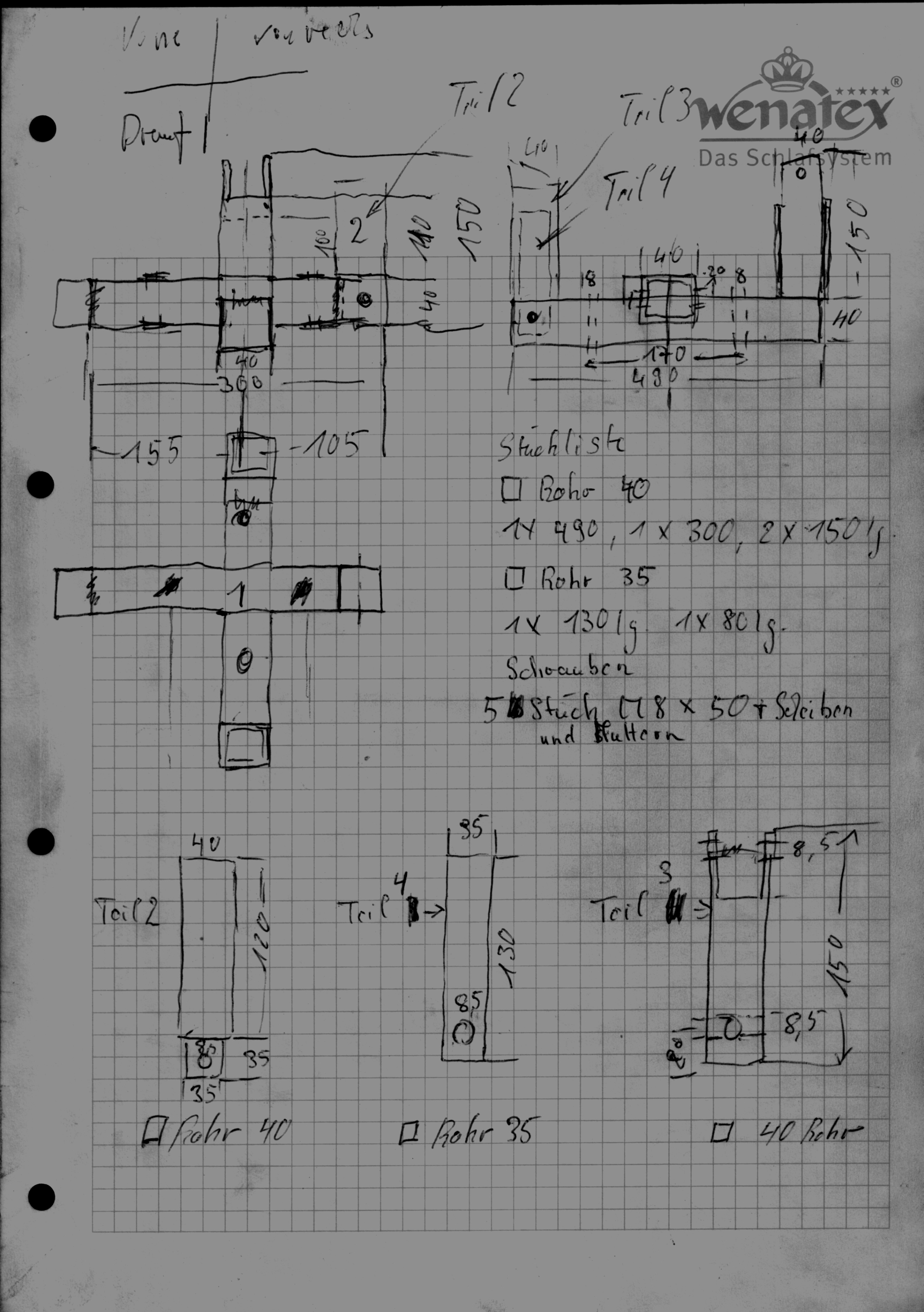

- Beiträge: 2997
Re: Kleine Helfer?
hier mal eine Skizze/Stückliste zu dem Vierkantrohrgedöns zum Nachbauen
