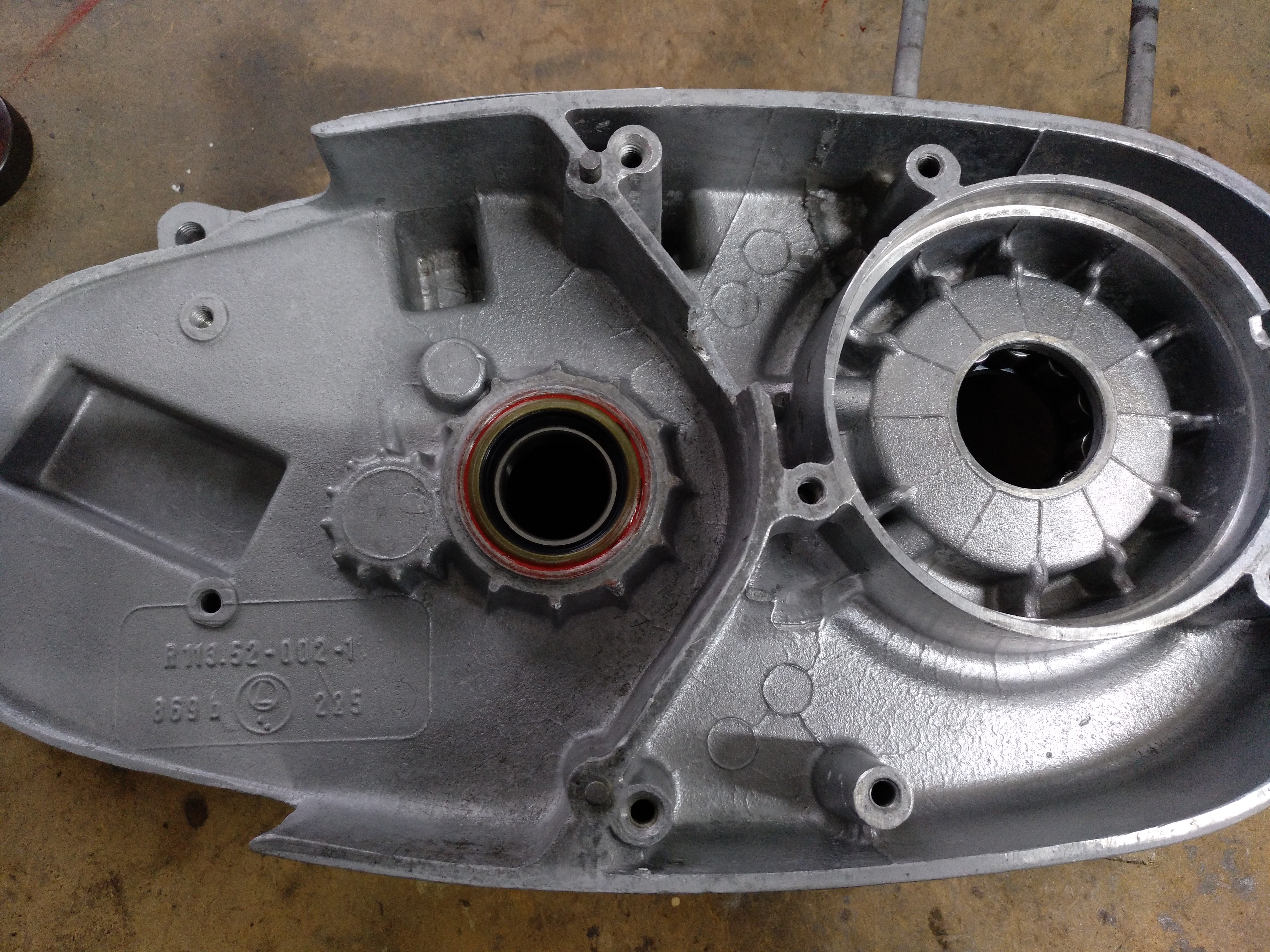

In der Reparaturanleitung steht das auf der gegenüberliegenden Seite der Kurbelwelle, wo die Lichtmaschine drauf kommt, der Wellendichtring nur soweit eingeschlagen werden darf wie es der Bund des Eindrückdorns zulässt. Den hab ich natürlich nicht. Wie viel mm soll der Wellendichtring den rausschauen?
Beiträge: 3003
Re: Neues Maico Projekt
Beitrag von Günter » Do 11. Jun 2020, 11:19
GermanSniper hat geschrieben:
Mi 10. Jun 2020, 19:06
Mit dem Gehäuse bündig, das der Siri nicht vor das NU Lager drückt. Gruß Günter

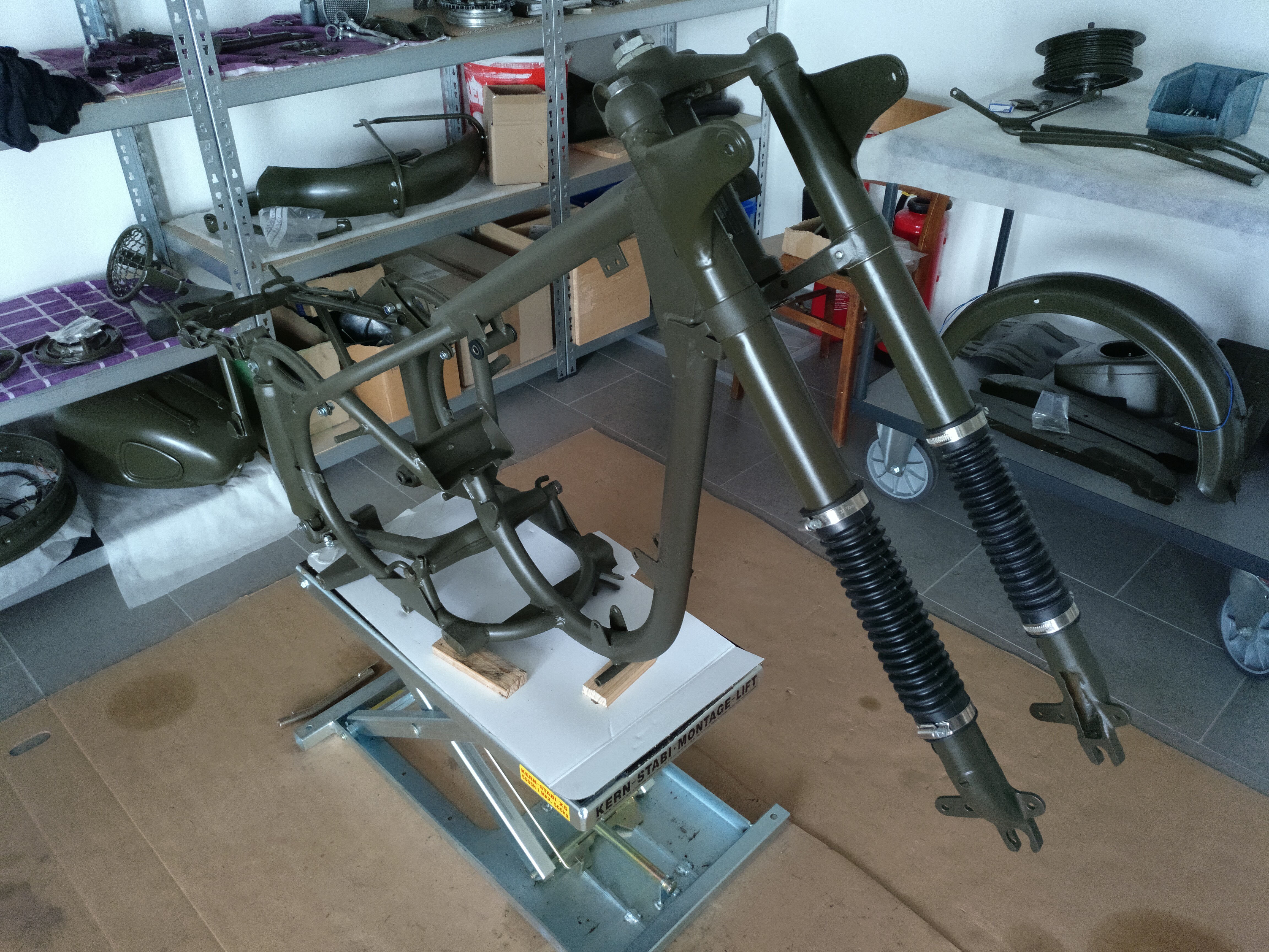

Dachte ich mach mal schnell die Gabel mit Lenker fertig. Doch jetzt rächt sich wieder die Pulverbeschichtung. Nichts hat zusammengepasst. Überall musste die Beschichtung mühsam abgeschliffen werden damit die Teile zusammenpassten.
Das nächste Sind die Lenker, passen leider auch nicht mehr :cry:
Beiträge: 3003
Beitrag von Günter » Sa 25. Jul 2020, 11:40
Fr 24. Jul 2020, 13:02
Mühsam ernährt sich das Eichhörnchen! Genau so ist das! Spätestens bei der drittem Maschine die man restauriert weiß man wo keine Lack oder Pulver hin darf.
Beiträge: 3003
Beitrag von Günter » Sa 25. Jul 2020, 11:42
Das Moped mit einem Spanngurt am Tisch befestigen macht Sinn, dann hört das Gewackel auf .

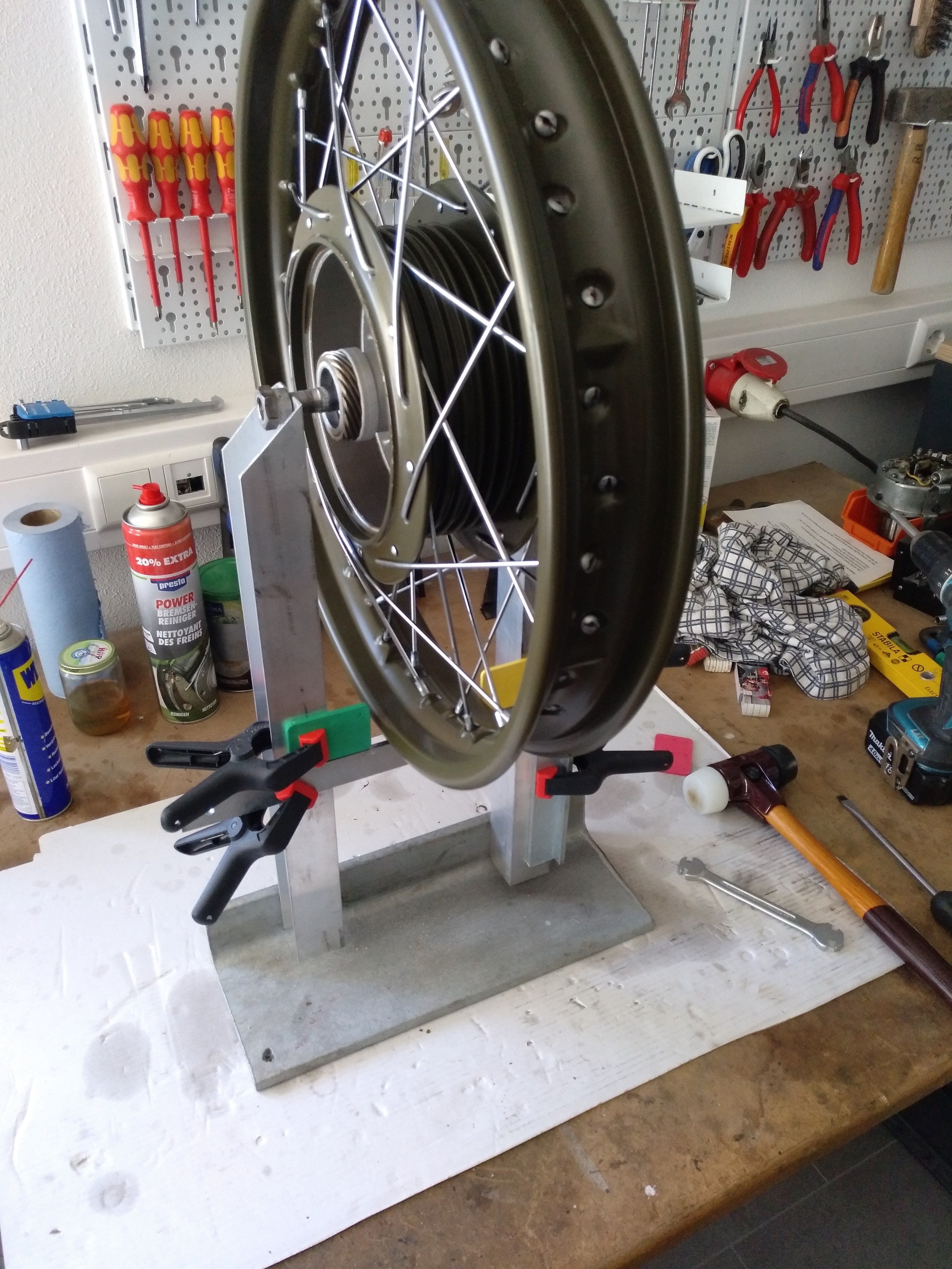

Danach hab ich mich an die Felgen gemacht. Um sauber zentrieren zu können hab ich meine selbstgebauten Zentrierständer genutzt :)
