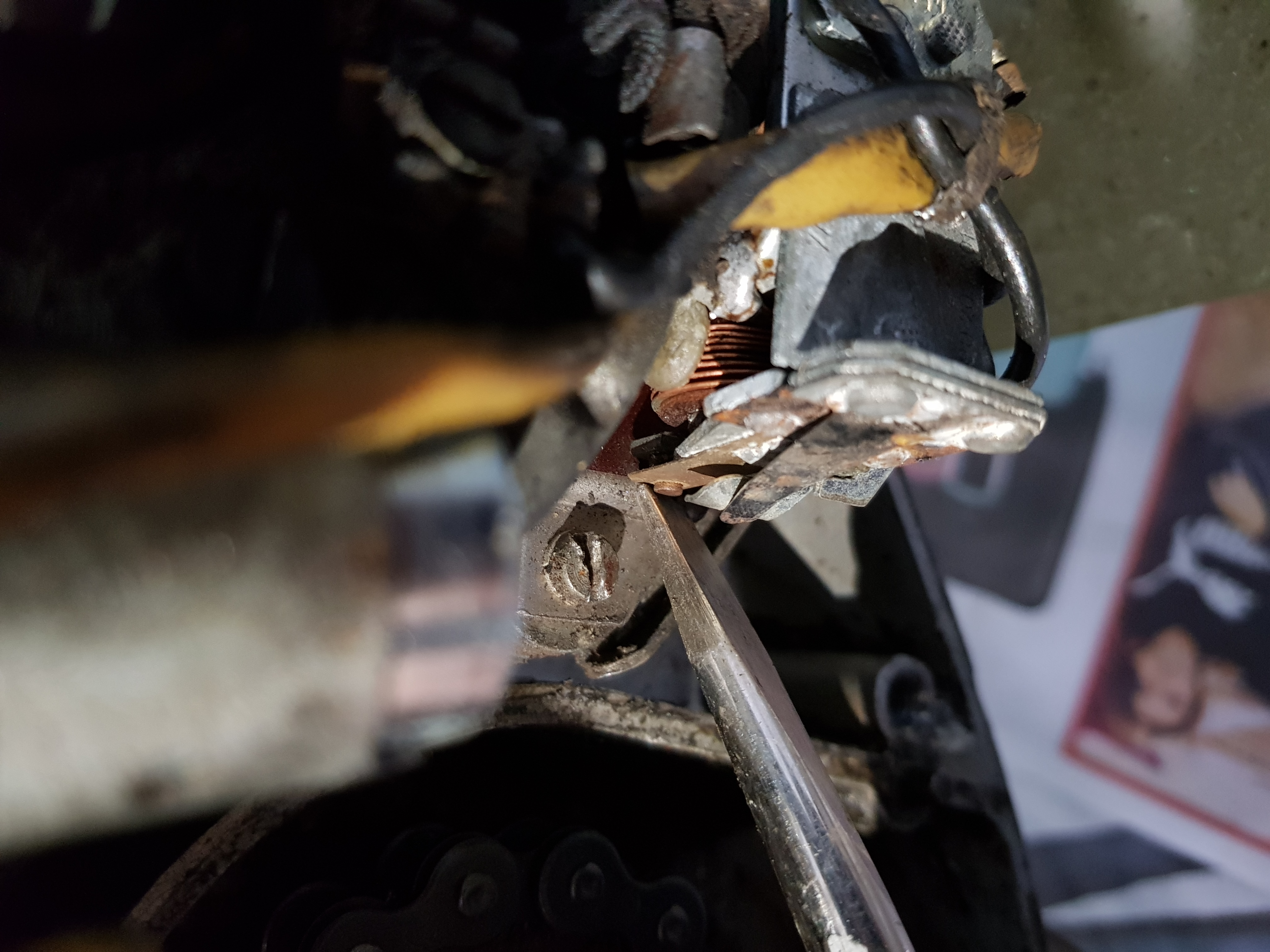

Durchhalten werde ich auf jeden Fall. Das muss schon irgendwie gehen. Ist das vom Foto der Schaltkontakt des Reglers? Den kann ich bewegen. Bei hoher Drehzahl sollte er schließen und ein kleiner Funke sollte auch zu sehen sein oder?
Mit einem Tröpchen am Boden hätte ich kein Problem aber bei mir ist das schon ein Schnapsglas voll. Das mit der Entlüftung muss ich mal checken wie viel da austritt. Am Samstag gehts weiter! Werde euch berichten.

Die Kontrollleuchte geht jetzt aus bei Drehzahlerhöhung. Der Tipp von Günter hat geholfen. Der Regler Kontakt war fest. Schließt jetzt bei Drehzahlerhöhung sauber. Die Bordspannung geht trotzdem nicht über 5,8 Volt. Ist das normal bei den alten Mopeds?

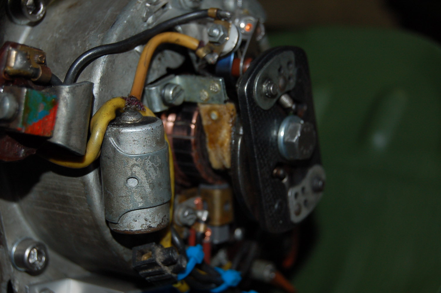

Hallo Olivschrauber! Hast du die Kohlebürsten auf Beweglichkeit überprüft und den Kollektor sauber gemacht ? Sorry ! Aber auf dem Bild sieht die Zündanlage nicht gerade gereinigt aus. Mit kleinem Ritzel meinst du da das Antriebsritzel ? Da kann man den Simmering von außen tauschen. Du musst die Blechsicherung aufbiegen die Ritzel Mutter am besten mit dem Schlagschrauber lösen und das Ritzel mit einem 2 Klauen Abzieher herunterziehen. Nun kannst du den Distanzring herausnehmen und den alten Simmering mit einem Schraubendreher herausbiegen. Schau dir aber die Distanzhülse vor dem Zusammenbau genau an ob die evtl. Riefen hat. Ich habe auf die Antriebswelle noch Dirko - HT geschmiert weil es sehr schwierig ist alles wieder Dicht zu bekommen.

Das mit der Zündanlage hab ich jetzt hinbekommen. Hab nochmal alles gesäubert und plötzlich ging das dann auch.

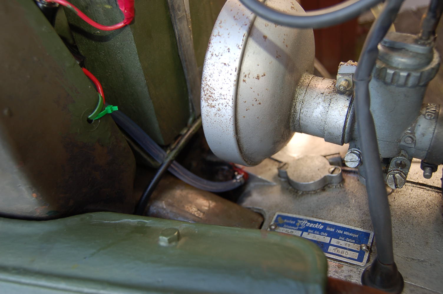

Am meisten Öl verliert sie durch die Getriebeentlüftung hab ich gesehen. Wenn ich den Dichtring vom Ritzel tausche, möchte ich direkt so einen Anschluss für einen Schlauch mitanbringen wie ihr bereits vorgeschlagen habt.
Jetzt meine Frage wie habt ihr das umgesetzt? Größe des Loches, welcher Nippel, wo habt ihr den Schlauch verlegt, (am Kotflügel), etc.

Hallo ! Der Anschluss ist aus einer Spitze mit der man Bälle Aufpumt gefertigt. Diese muss man auf ca. 5 mm kürzen. Die Bohrung für die Entlüftung habe ich entsprechend aufgebohrt einen Benzinschlauch auf das Gewindeteil der Spitze aufgeschoben und mit eine Klemme fixiert. Alles dann mit Dirko HT ein, bzw. angeklebt. Den Schlauch hoch unter den Sitz verlegt und einen billigen Kraftstofffilter dazwischen eingebaut. Der Filter dient dazu, dass sich kein Schmutz und Ungeziefer in den Schlauch verirrt.

5,8 V ist wenig, der Regler sollte bei ca. 7 Volt abregeln. Den Regelkontakt am Regler kann man mit einer Zange nachbiegen. Die Spannung ist abhängig von allen Kontakten und dem Zustand der elektrischen Anlage. Hat man überall Übergangswiderstände dann kommt von 6 Volt Bordspannung am Verbraucher nur 5 Volt an, werden ein paar Milliampere an jeder schlechten Verbindung verheizt.Olivschrauber hat geschrieben: ↑Sa 4. Apr 2020, 11:27Die Bordspannung geht trotzdem nicht über 5,8 Volt. Ist das normal bei den alten Mopeds?

Das Einfachste ist man schraubt oben auf dem Motorblock am Anschluss für die Ganganzeige statt einer M 5 Liko Schraube eine M 5 Bowdenzugstellschraube ein. Den Sechskant kann man abschneiden. Auf das Röhrchen dann einen dünnen Schlauch stecken und in Richtung Kettenkasten verlegen. Befestigen kann man das Schläuchlein mit einem Rasterband. So schlägt man 2 Klappen mit einer Fliege, hat jetzt eine automatische Kettenschmierung. Kommt sehr viel Öl aus dem Schlauch ist wohl mal der Austausch der Kurbelwellensimmeringe nötig.Olivschrauber hat geschrieben: ↑Sa 4. Apr 2020, 14:57Wenn ich den Dichtring vom Ritzel tausche, möchte ich direkt so einen Anschluss für einen Schlauch mitanbringen wie ihr bereits vorgeschlagen habt.
