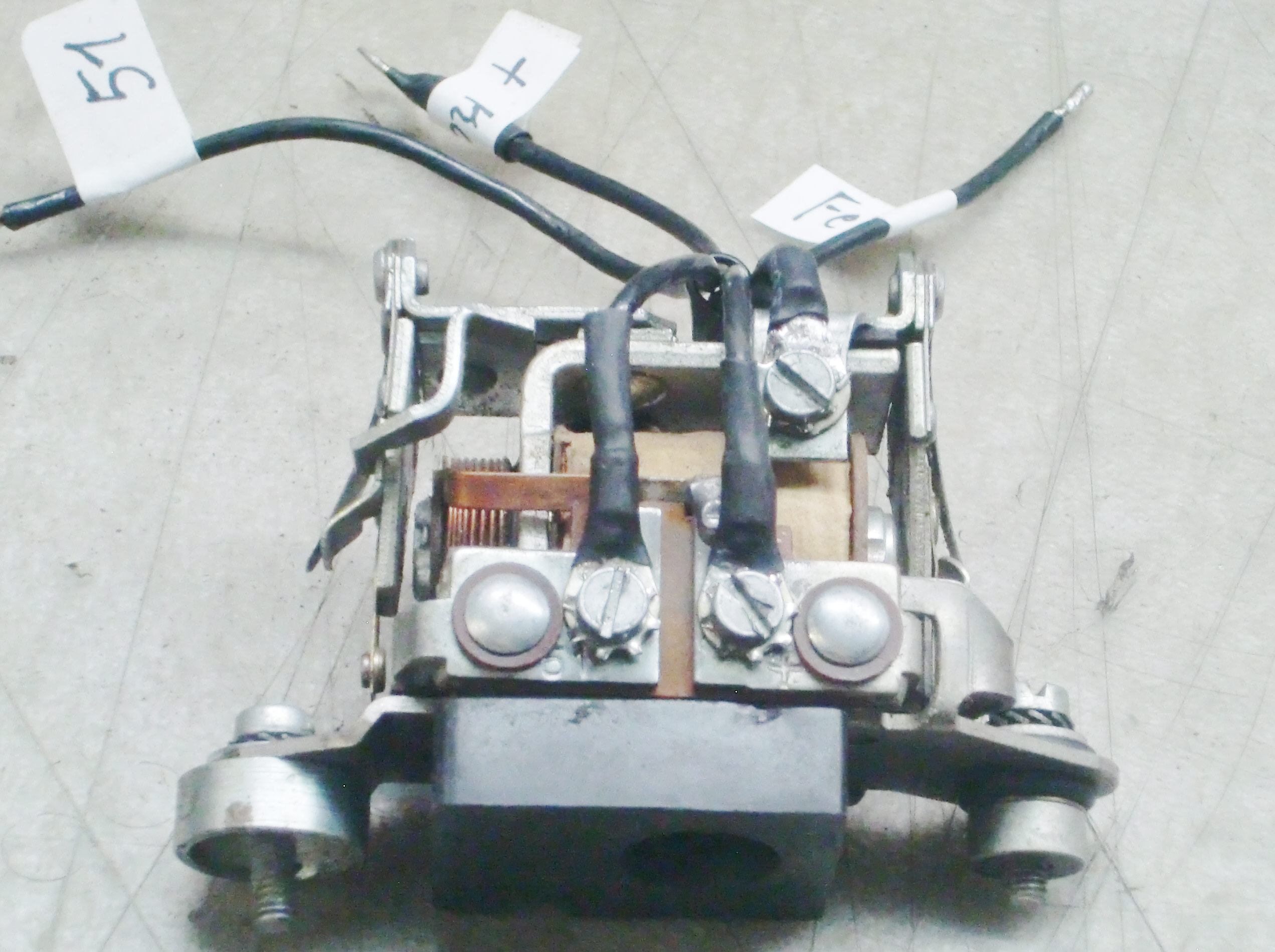

Öl ist neues drin. Ja, ein wenig ölen wär kein Thema aber das ist schon extrem bei mir. Dann werd ich mich wohl oder übel daran versuchen den Motor auseinander zu bauen. Zuvor möchte ich aber noch das Elektroproblem noch lösen. Kabel sind alle Neu. Kontrollleuchte leuchtet dauerhaft und wird beim fahren immer schwächer. Sollte die Kontrollleuchte nicht beim Fahren aus sein? Ansonsten Kabel sind Neu. Regler oder Lichtmaschine wird dann der Übeltäter wohl sein. Hat jemand ein Bild spontan vom Regler? Ich kenn die Mopedregler als kleine meist graue Kästchen. Hab aber bei der Maico noch keins gesehen.

híer mal ein Bild vom Z-Regler,
Erst einmal prüfen ob die beiden Kohlenbürsten in ihren Führungen frei beweglich sind.
Den Z- Regler kann man mal von Hand schalten, es kann sein das ein Kontakt klebt.
