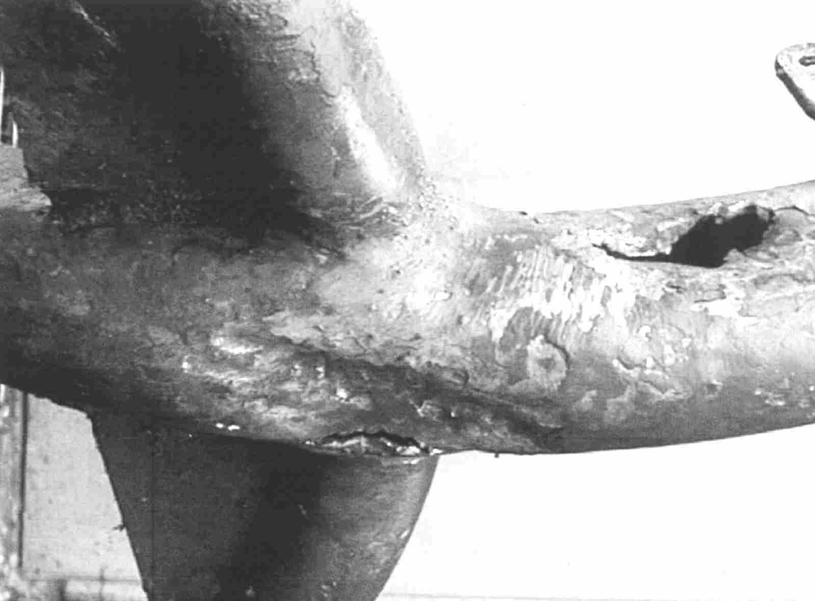

Da ich ein Tag vorher an der maico extreme Probleme am Rahmen feststellen musste und die für das Treffen notdürftig repariert habe werde ich mich von der Maschine wieder trennen.
Gruß Sebastian
Schade! das ist der typische Schaden der auftritt wenn überkochende Battriesäure und Wasser durch die Bohrung der Battriegrundplatte in den Rahmen läuft. Der Rahmen ist Schrott! Der Stahl ist dann umgewandelt in ????, irgendein Oxyd, kein schweißbares Material mehr.
rahmen durchrostet1.jpg (450.92 KiB) 14455 mal betrachtet
Ob ein Rahmen noch stabil oder Schrott ist prüft man sehr einfach mit einer Klangprobe indem man das Rahmenrohr (Unterzug) von oben beginnend mit einem leichten Hammer abklopft. Klingt das Material unten im Rahmentiefsten anders als oberhalb, muss man sich das genau anschauen, kann man mit dem leichten Hammer schon das Material verformen eindellen ist der Rahmen fertig.

noch so ein Rahmen, ich denke 15 Stück davon habe ich schon verschrottet.
