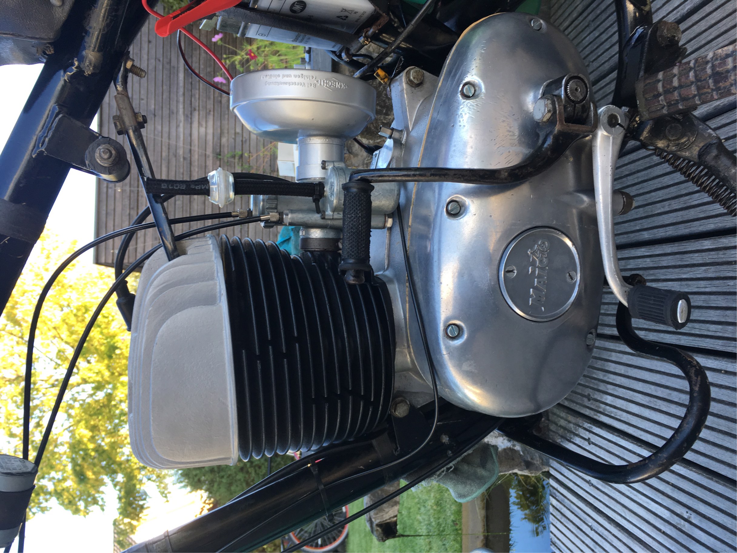

Ist jetzt ne ganze Zeit lang her, dass ich mich hier gemeldet habe. Anbei ein Bild vom Stand meiner Arbeit an der Maico. Ich hatte den Motor komplett auseinander, habe alles zusammen mit Günter in Bottrop begutachtet, Teile die Verschleiß aufwiesen ersetzt und heute den Motor soweit fertig, dass ich Ihn wieder ins Mopped einsetzen kann.
Grüße, Johannes

Kurz bevor der Motor lief.
Hallo Zusammen,
Es ist das Ende. Es ist alles gut. Zumindest vorerst.
Hatte heute nach Wochen mal wieder Zeit das Projekt voranzubringen.
Zündung eingestellt. Tank und Auspuff montiert, angekickt.
Läuft! Ein geiles Gefühl nach so langer Zeit.
