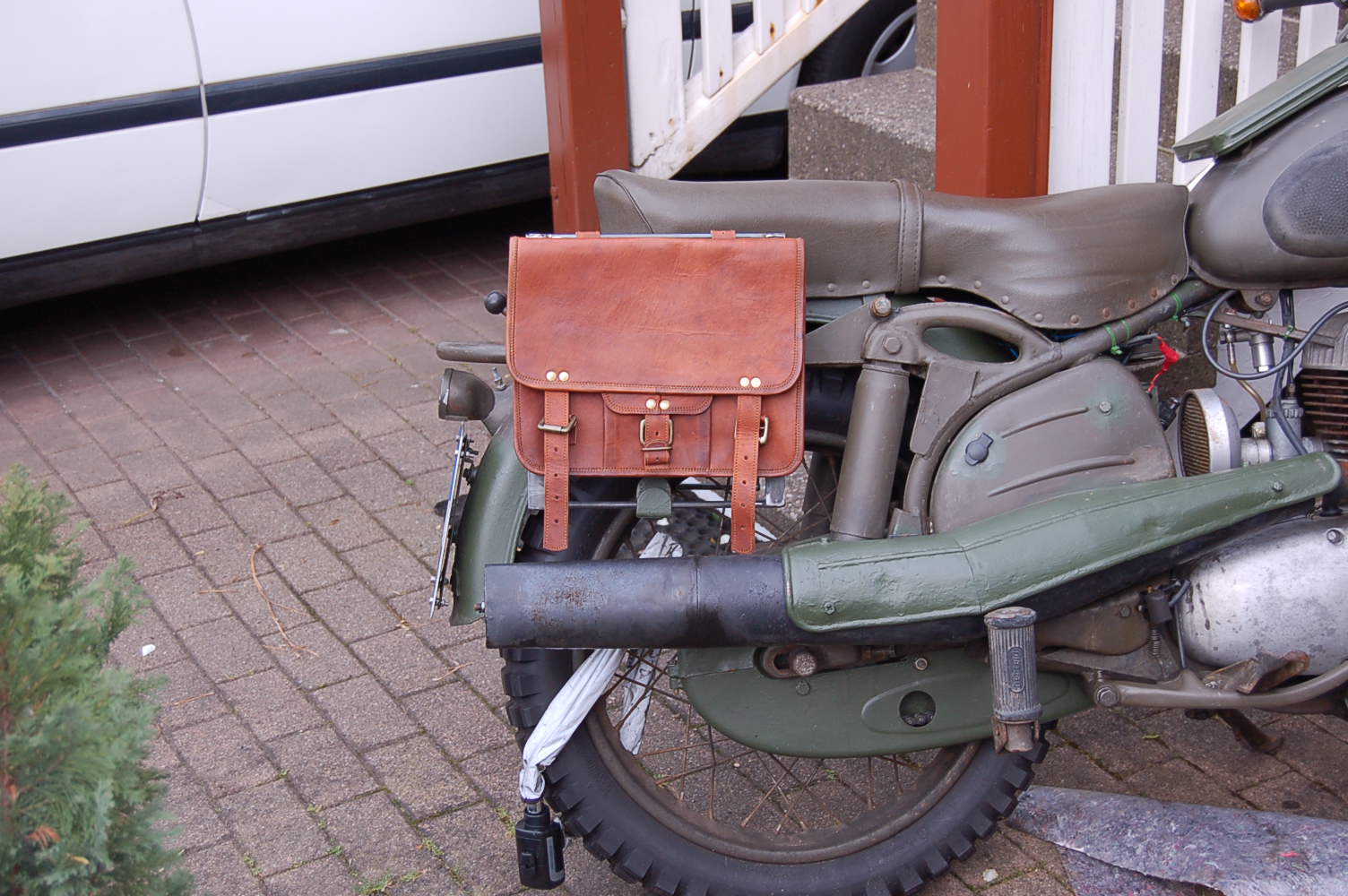

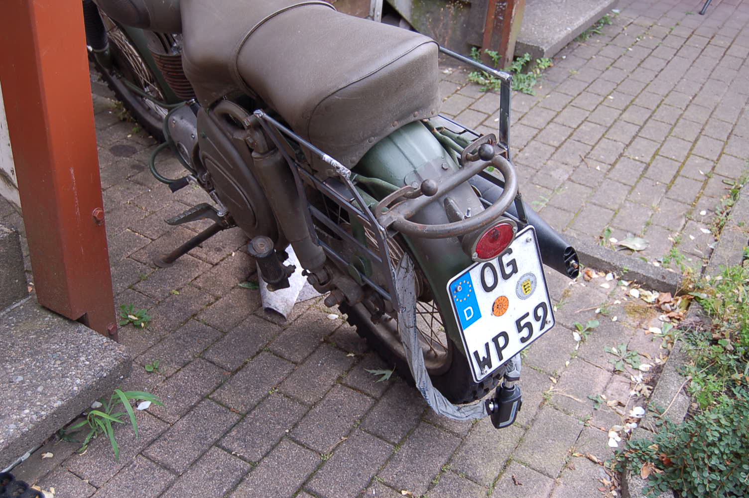

Hallo Maicofreunde Heute war mal wieder Kreatives Arbeiten angesagt. ;) Unsere Tochter hat schöne und günstige Ledertaschen im Internet gekauft. Wenn man die aber Direkt am Rahmen anbringt hänge diese auf der Auspuffseite zu tief. Eine Vorlage für einen Halterahmen hatte ich schon. Den musste ich nur etwas modifizieren. :) Fehlt nur noch etwas Farbe. Gruß " Tante Willi "
Mit Tasche
Rohbau

Die Packtasche an der Auspuffseite ist schon mal etwas vom Auspuff angekokelt, ich habe deshalb schon Packtaschen mit einem Boden aus Alublech verstärkt. Das Alublech lässt sich leicht an die Form der Tasche anpassen und leitet die Wärme über den Fahrtwind gut ab.
