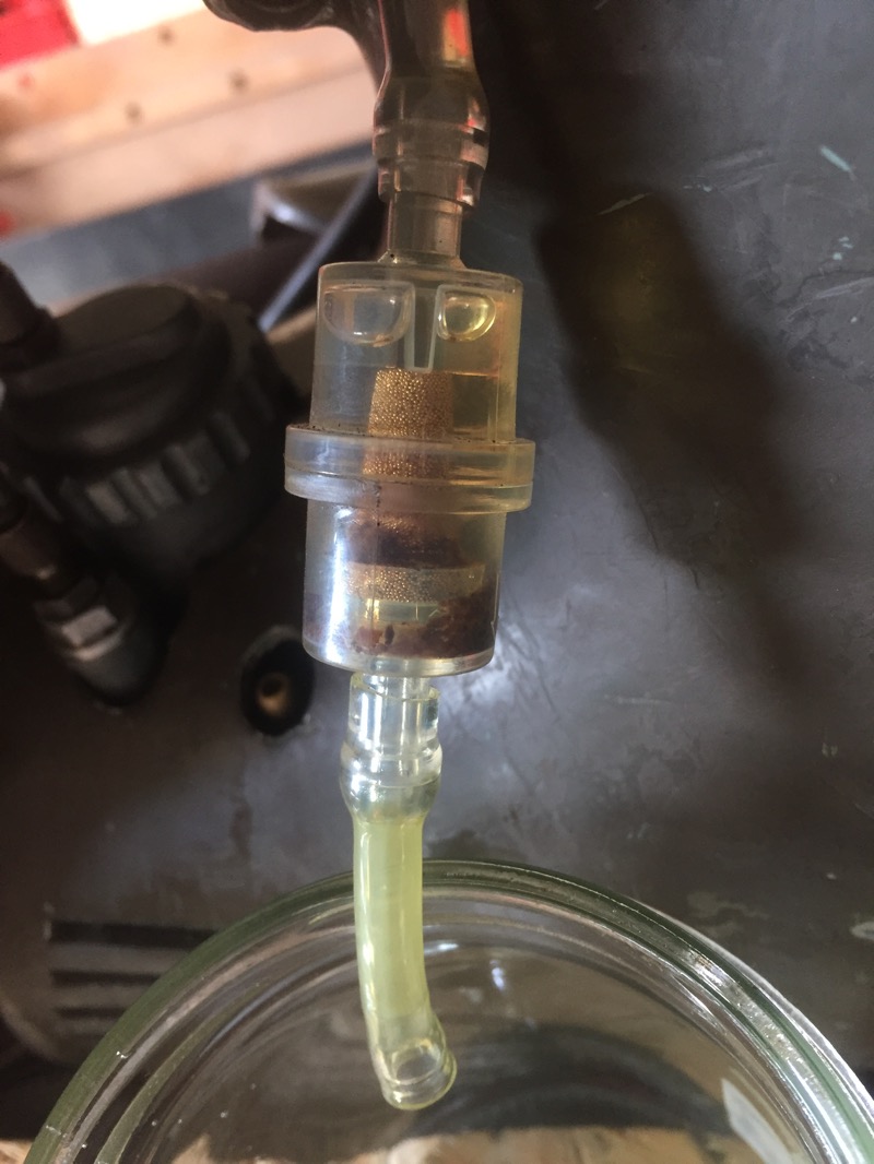

Als ich dabei war, die Vergaserverkleidung abzubauen, fiel mein Blick auf dem Benzinfilter, den ich in die Benzinleitung gesetzt hatte. Er verrichtete seine Arbeit hervorragen, viele Krümel sind zu erkennen.
Da Probleme mit den Filtern ja nicht unbekannt sind, wollte ich eine Vergleichsmessung machen - Durchfluss in einer Minute, einmal mit und einmal ohne Filter.
Ergebnis: für ohne Filter war das Behältnis zu klein :lol:
Es lief in der halben Zeit die doppelte Menge Benzin durch den Hahn/Leitung.
Eine Probefahrt ohne Filter zeigte keinerlei Auffälligkeiten mehr (abgesehen vom Schieberuckeln, dem ich mich auch mal widmen muss)
Da ich weiterhin Angst vor (Rost und Dreck-) Krümeln im Vergaser habe (die ja tatsächlich trotz Tankreinigung im Filter waren), denke ich über einen neuen, größeren Filter nach.

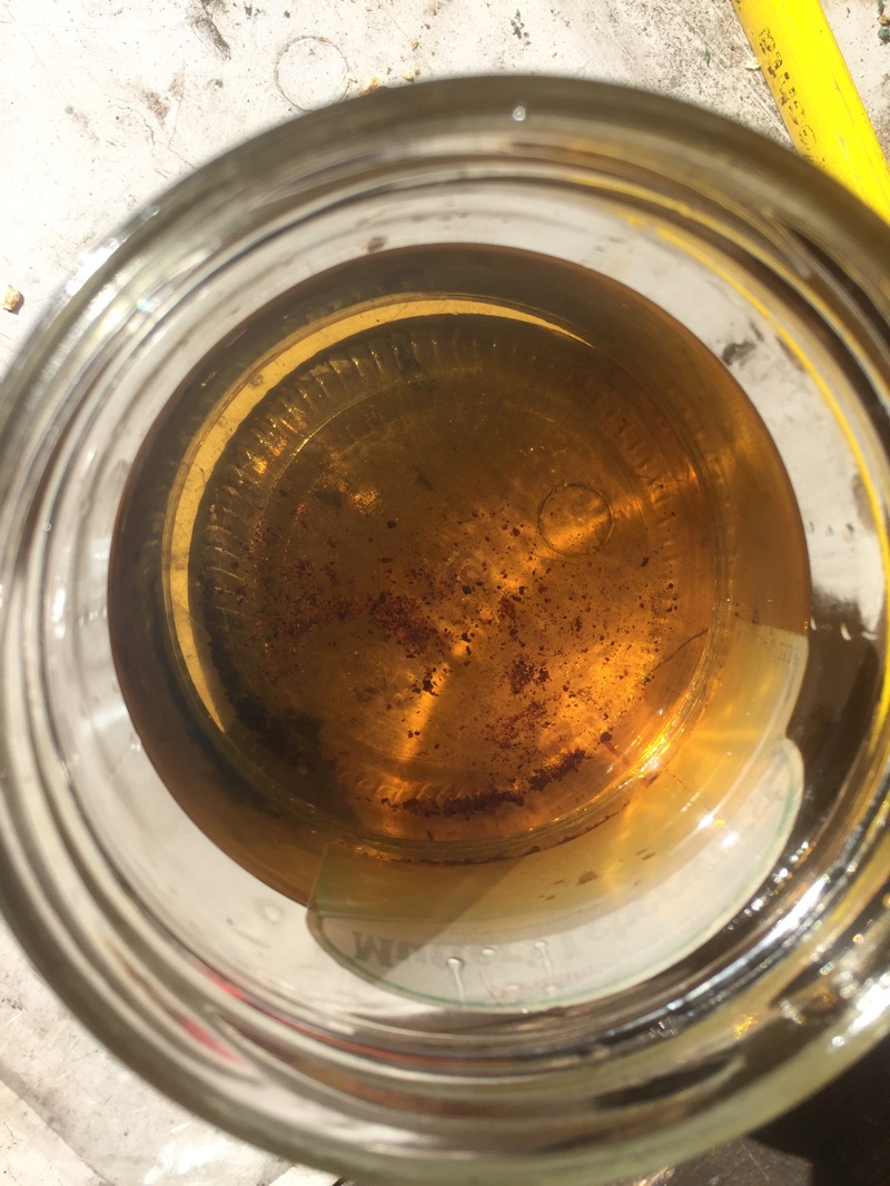

Anbei noch zwei Bilder:
1) Filter mit Schmutz
2) Schmutz im Verkleichsbehälter (kam aber nur beim ersten Rutsch ohne Filter mit raus, danach war‘s gut; auch der Wassersack war recht sauber)

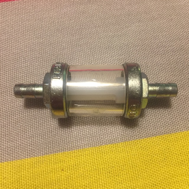

diese Sinterfilter sind bestimmt gut, man sieht aber nicht wie viel Dreck schon im Sintermetall sitzt.
Einfache Siebfilter mit Metall oder Nylongaze filten nicht so effektiv, aber man sieht was an Krümeln vor dem Siebchen liegt.
Ich hatte mal Filter die man zum Reinigen des Siebchens auseinderschrauben konnte, leider bekomme ich die nicht mehr.

Es gibt sie noch und vermutlich werde ich ihn morgen einbauen 8-)
Beitrag von Günter » Do 6. Sep 2018, 09:29
MaikOh hat geschrieben:Es gibt sie noch und vermutlich werde ich ihn morgen einbauen
Diese Filter sind sinnvoller als Einwegfilter, kann man bei der Wartung mal reinigen und wieder einbauen. So hat man auch eine Kontrolle was an Feststoffen ankommt. Du solltest den Tank mal spülen, wenn im Filter ständig viele Partikel landen.

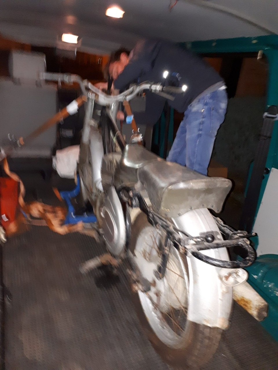

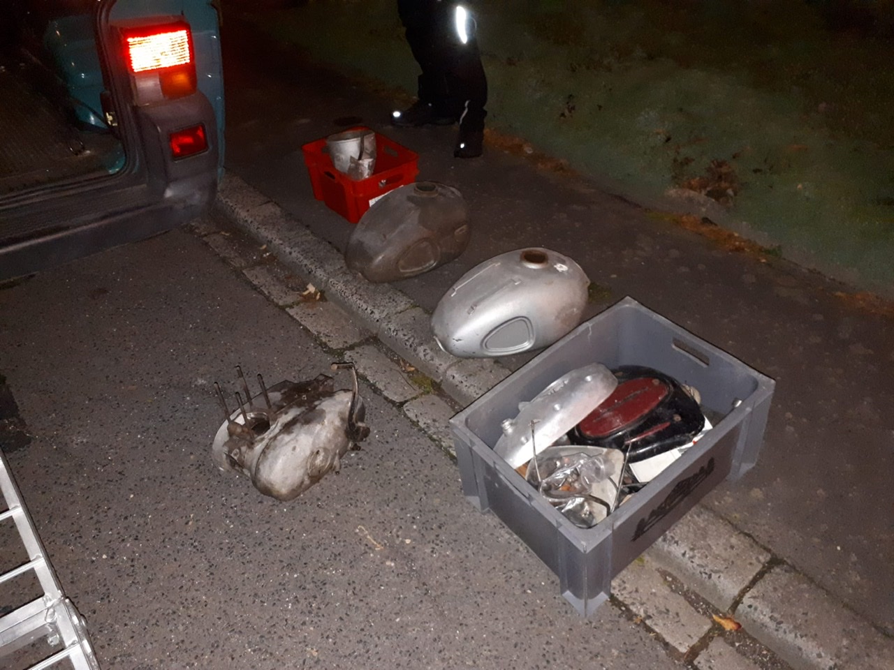

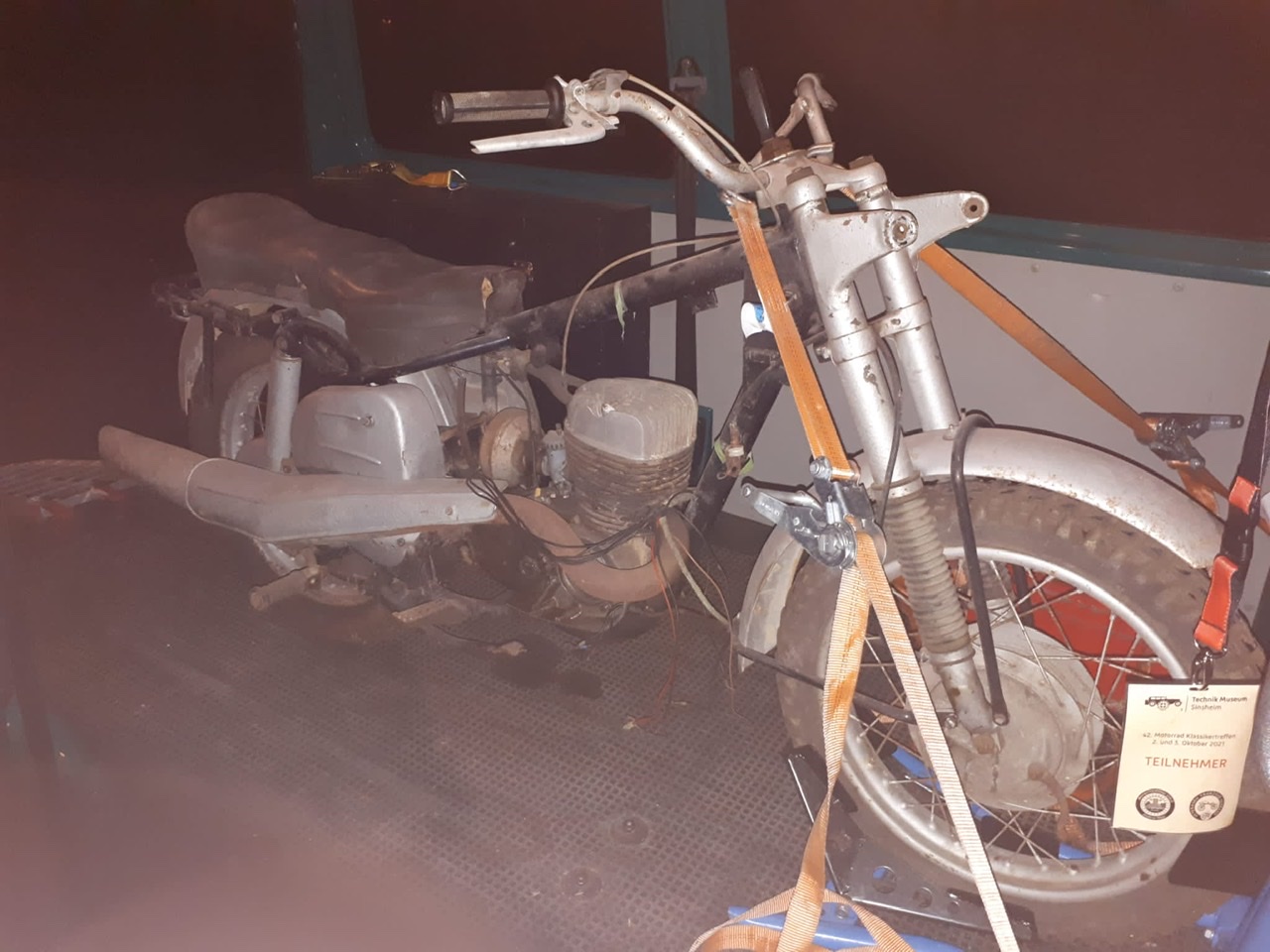

Also, es ist soweit- sie ist da. Gestern geholt, spät wieder zurück gekommen, nichtmal aus dem alten T4 ausgeladen. 8-)
Im modernen Sprachgebrauch würde man wohl sagen „challenge accepted“, ich bleibe bei einem einfachen „schaut nach Arbeit aus, aber wird schon“. :D
Ziel der Übung soll kein gepflegter Oldtimer - original patiniert, oder komplett neu aufgebaut werden, sondern tatsächlich ein Fahrzeug, besonders auch für schlechtes Wetter und Winter.
Die Optik soll also ganz weit hinten stehen. :)
Die Umrüstung auf 12V, mit Nachrüstung von Blinkern steht dafür recht weit oben.
Die Karre ist teilzerlegt, bereits mit Hammerschlag silber (?) überlackiert, rostig und vermackt, verschiedene Fehlteile. Dafür jedoch mit original Pappbrief.
Die ersten beiden Schritte werden heute Nachmittag wohl sein: Ausladen und Sichten der Teile in den Kisten. :)
