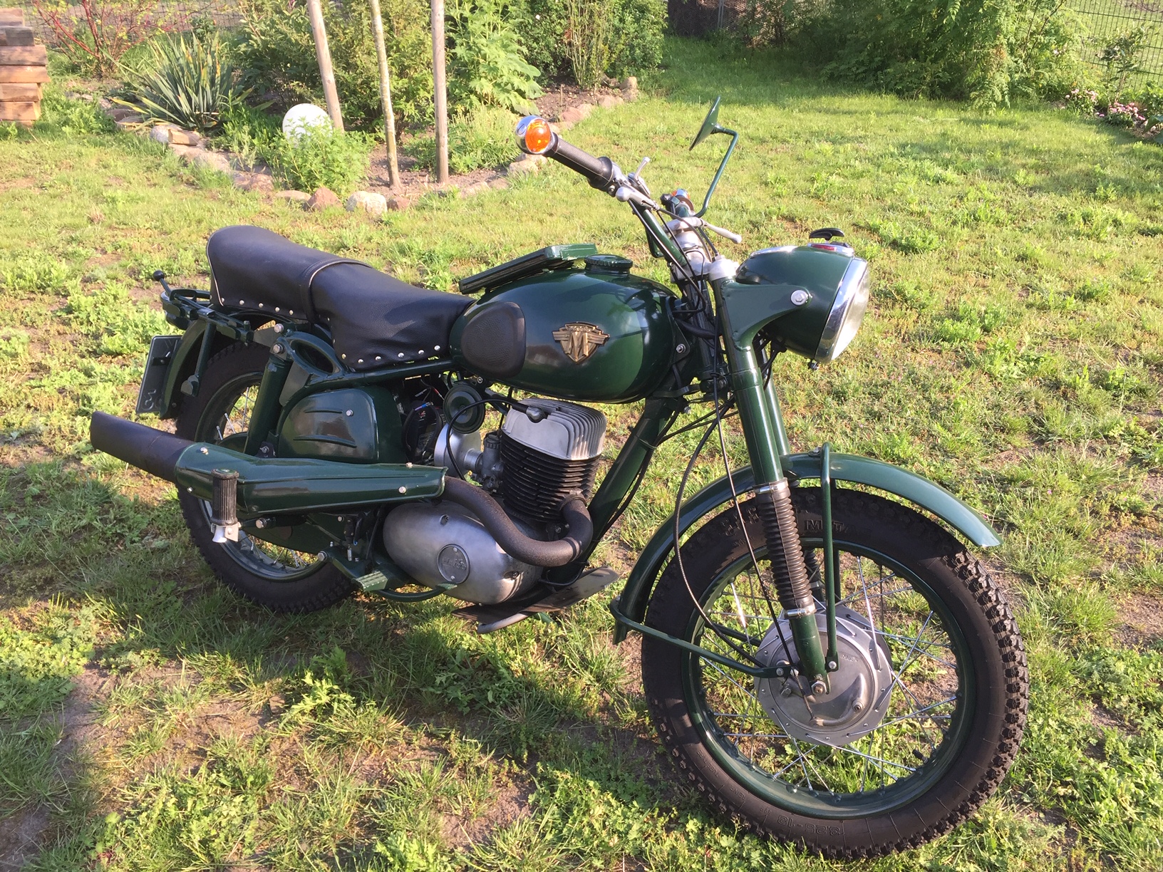

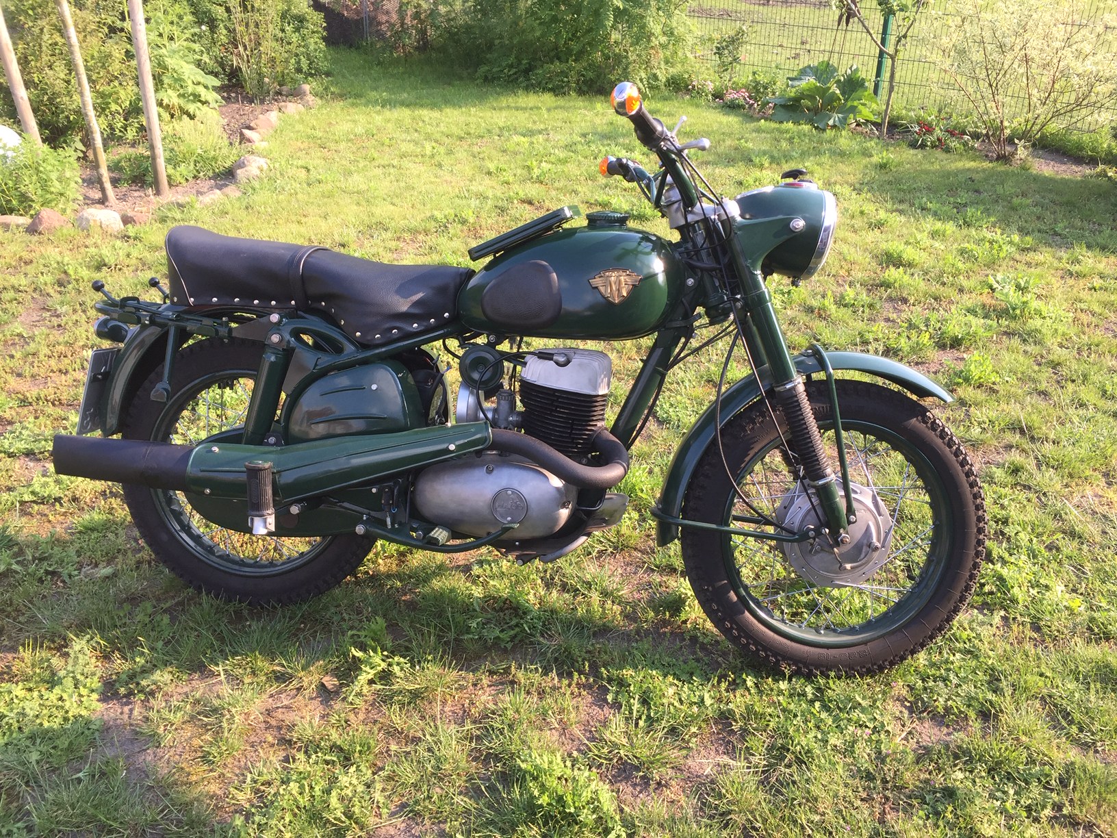

So,
geschafft! Das gute Stück hat erfolgreich an der TÜV-Abnahme teilgenommen. Anmeldung hat funktioniert und nach ein paar Kleinigkeiten ging es raus auf die Landstraße. Alles toll, alles super sie hat alle Eigenschaften einer richtigen M250B, leider auch die Rutschkupplung
Bei ca. 80 km/h war Schluss. Fahren geht, aber wie gesagt nur in Grenzen.
Nun mal schauen, wie es weiter geht. Das Thema ist ja scheinbar unausweichlich, was meint ihr? Erst nur ne Scheibe mehr in das Kupplungspaket einlegen oder gleich Köpfe mit Nägeln machen und Sintermetallbeläge verbauen?

- Beiträge: 3026
Re: Fragen eines Neulings
. ich denke weder noch , ich sende dir zu dem Thema infos per mail.Maico-Lehrling hat geschrieben: ↑So 26. Mai 2019, 16:34was meint ihr? Erst nur ne Scheibe mehr in das Kupplungspaket einlegen oder gleich Köpfe mit Nägeln machen und Sintermetallbeläge verbauen?
