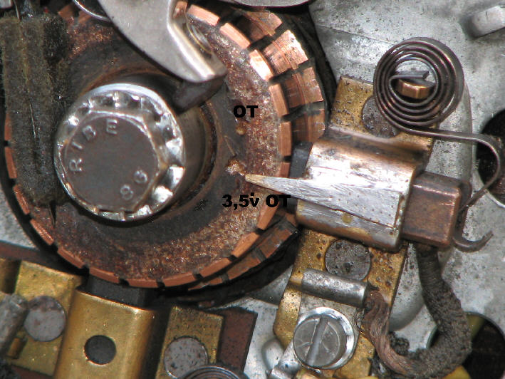

Beiträge: 3026
Re: Kolbenmessung über schräges Kerzenloch
Beitrag von Günter » Mi 16. Jan 2019, 16:42
IMG_2111 klein.jpg (93.93 KiB) 12185 mal betrachtet
Bei der M 200 ohne Fliehkraftregler ist es einfach, 2 Markierungen auf dem Anker und ein kleiner Messingzeiger auf dem Halter der Minuskohle angelötet.
