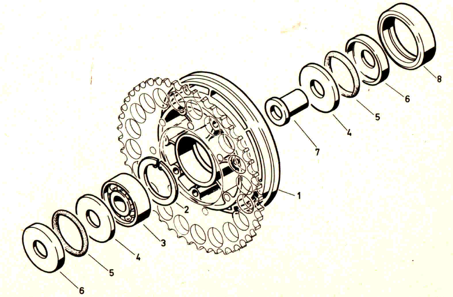

Kettenradträger klein.jpg (78.61 KiB) 8215 mal betrachtet
Krakabastler hat geschrieben:Das es beim Zug der Kette Spiel hat leuchtet mir ein aber ich habe seitliches Spiel. Ist das auch normal?
Gruß Johann
Johann, der Kettenradträger ist gelagert mit einem Kugellager 6203, wenn das Kettenrad seitlich Spiel hat ist vermutlich das Lager fertig.

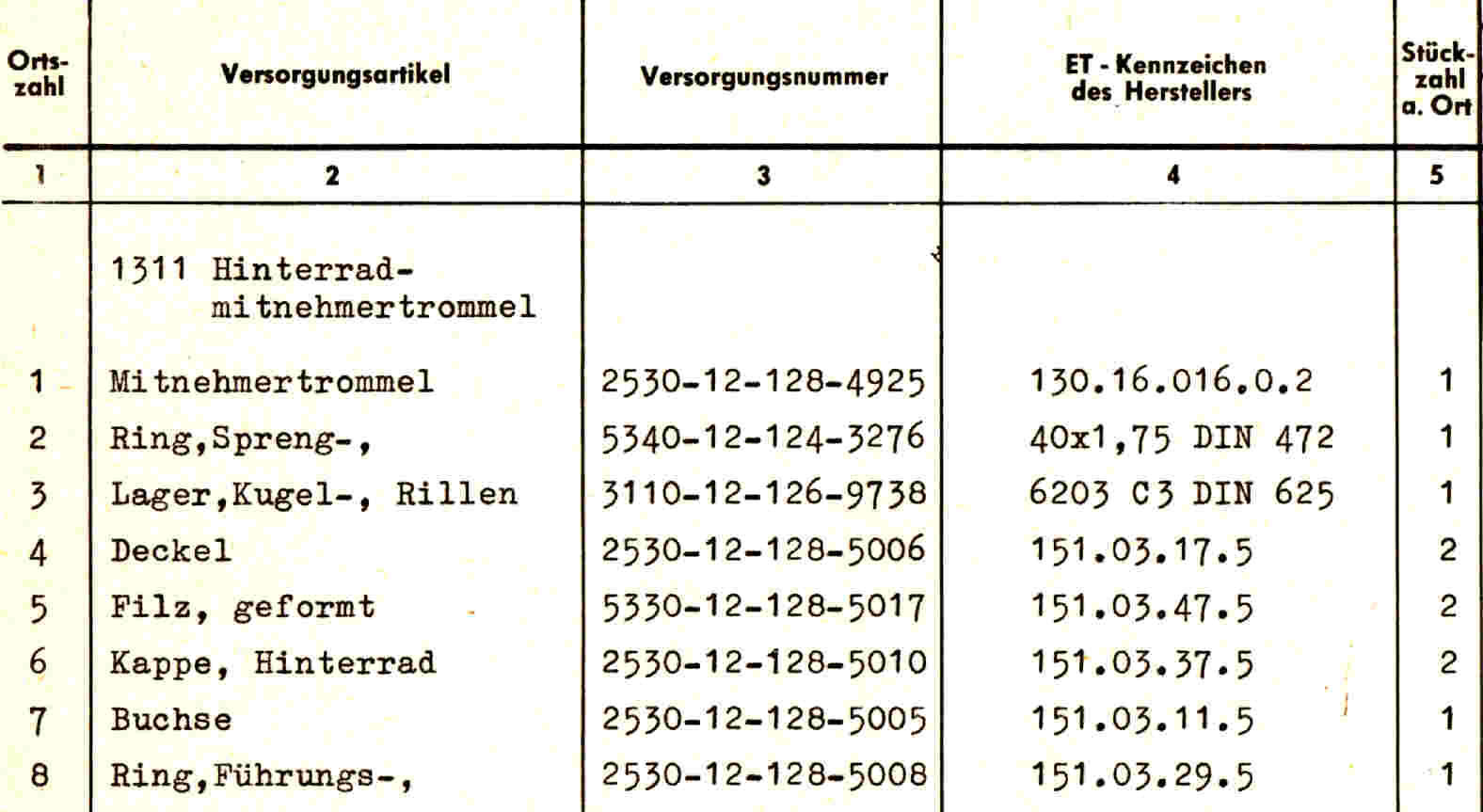

Kettenradträger Stückliste klein.jpg (70.57 KiB) 8215 mal betrachtet
Hier die Stückliste dazu
