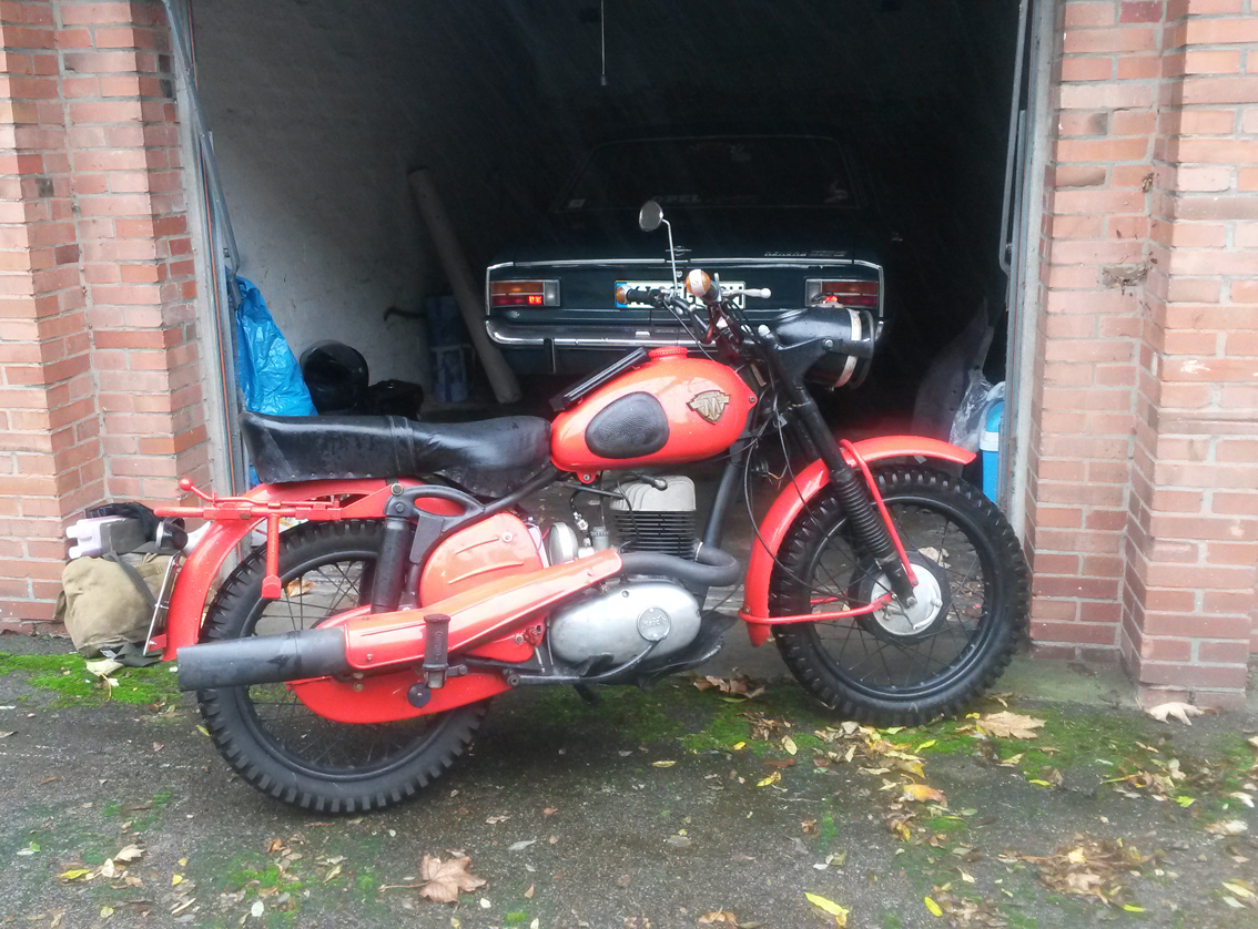

Ich bin seit neuestens auch Besitzer einer Maico 250 B und wollt mich kurz Vorstellen.
Die Maschine hat diesen Sommer frischen Tüv bekommen, da sie aber vorher über 10 Jahre in ner Scheune stand sind natürlich noch ein paar Baustellen zu beheben, Ich werde in Zukunft also wahrscheinlich öfters mal mit einer Frage vorbeikommen.

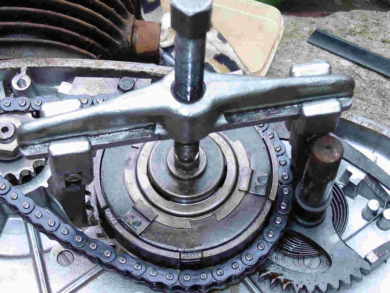

Kupplungsprobleme sind normal, manchmal liegt es am verkehrten Öl aber fast immer muss die Mechanik überarbeitet werden.Schmirk hat geschrieben:die Kupplung rutscht
auch normal, wenn man sich Mühe gibt wird der Motor aber dicht. Eine zusätzliche Be-Entlüftung macht SinnSchmirk hat geschrieben:der Motor verliert Öl
ist eigentlich mehr Spielerei, im Tacho ist ein Stück 4 mm Sechskantstange an einem 0,5mm Seilchen verlötet,das Seilchen reißt und die Stange geht verloren. Die Haltbarkeit der Ganganzeige ist schon durch Konstruktion begrenzt.Schmirk hat geschrieben:Ganganzeige geht nicht
ich schließe nie das Lenkschloss ab, ist mir zu fummelig, in der Packtasche habe ich eine Kette und ein Vorhangschloss. Mein TÜV-Prüfer legt auch keinen gesteigerten Wert auf die Funktion des Lenkschlosses, ist nur so ein Alibi-Gedöns das laut Gesetz vorhanden sein muss.Schmirk hat geschrieben:Schlüssel fürs Lenkradschloss fehlt
Must du mal schauen ob sich das Hella Platinenschloss reparieren lässt. Eine neue Platine ist teuer kostet deutlich über 100€. Ich hatte bei meiner M 250 B parallel zum Zündschalter des Zündschlosses unter dem Scheinwerfer einen Kippschalter aus dem Autozubehör montiert, mit dem Zündschlüssel schaltet man dann nur das Licht.Schmirk hat geschrieben:der Zündschlüssel arretiert nicht ordentlich im Zündschloss so das bei Vibrationen ordentlich Zündaussetzer gibt
Zur Kupplung sende ich dir eine Datei

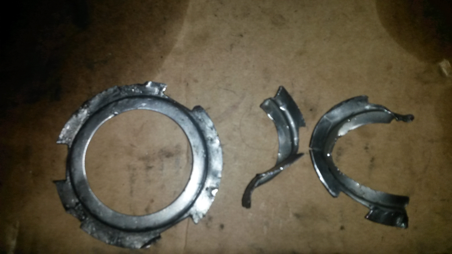

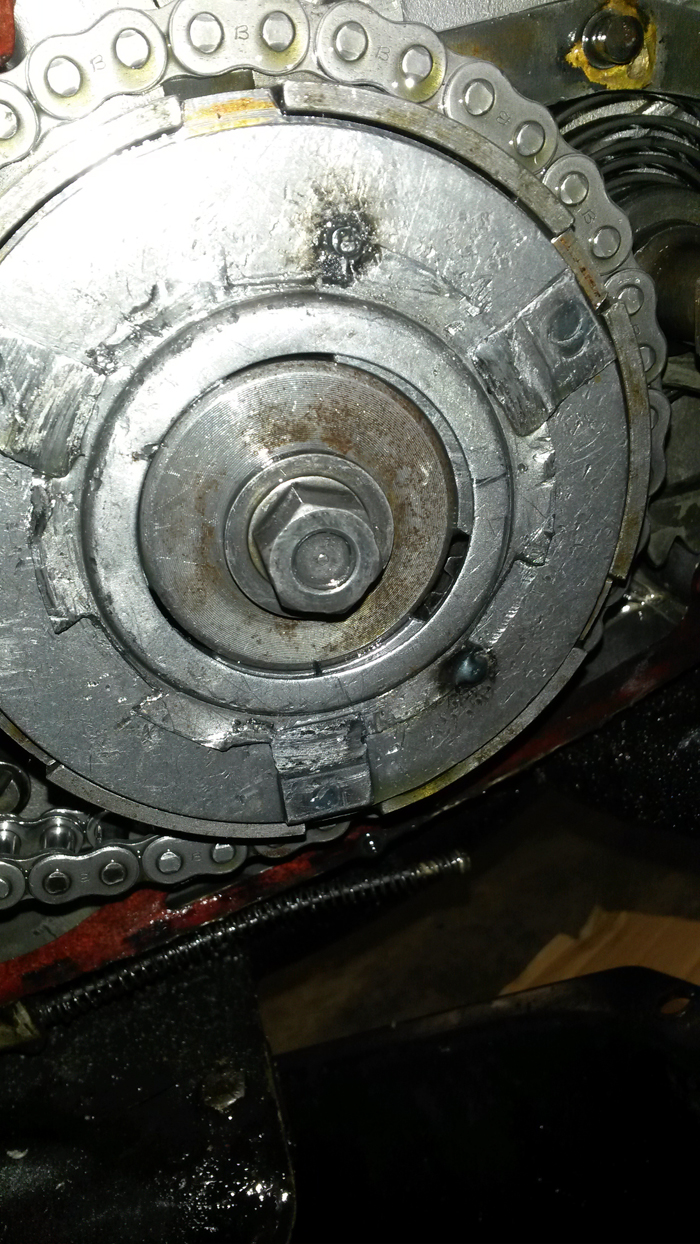

Jetzt bin Ich endlich mal dazugekommen mich weiter um die Maico zu kümmern (zu viele Projekte, zu wenig Zeit) Aktuell ist es die Kupplung die mir Sorgen bereitet. Da sie immer gerutscht ist war der Plan sie zu erneuern, das ist ja anscheinend auch ein bekanntes Problem bei dem Model wenn ich das richtig gesehen habe.
Ich habe die Lamellen erneuert und die Stahlscheiben belassen. Beim alten Satz war die Sicherungsscheibe mit drei punkten angeschweißt.
Soweit alles kein Problem . lief auch eigentlich .in den unteren Gängen rutschte sie dann wieder und bei Vollgas starb der motor nach ca. 500 metern ab.
Ergebnis : es hat die Sicherungsscheibe zerlegt. Jetzt stellt sich die Frage Ob es eine adäquate Lösung ist die wieder wie zuvor anzuschweißen oder wo der Fehler liegt. eigentlich sollte die sich doch nicht so einfach herausdrehen können oder?
Vorher waren 18 Tellerfedern anstatt der 16 verbaut da war dann aber eigentlich kein Platz mehr um am ende den Sicherungsring einzubauen.

Re: Moin
Eigentlich hat die Abschlusslamelle drei aufgeschweißte Stahllaschen, das Sicherungsblech wird dann eingelegt verdreht und an einer der Laschen rechts und links hochgebogen.
