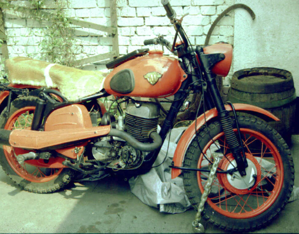

Hier ein Bild von meiner M 250 B wie ich sie vor 22 Jahren gekauft hatte, angeblich war sie fahrbereit.
Die "Kuhfellsitzbank" liegt noch irgendwo im Lager.

Hallo Günter,Günter hat geschrieben:Hier ein Bild von meiner M 250 B wie ich sie vor 22 Jahren gekauft hatte, angeblich war sie fahrbereit.
ganz ehrlich die Sitzbank hast schon wieder was. Auf einer MB250B mit langer Gabel als Chopper, mit Western Satteltaschen und Hochlenker mit Fransen an den Griffen in den Sonnenuntergang, wär mal was anderes.

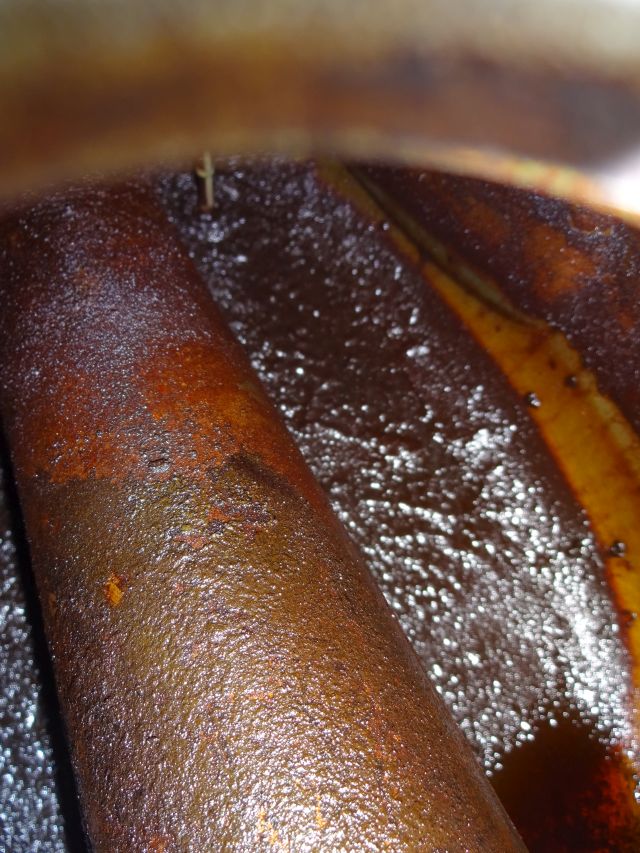

...sowas von verharzt:-(
Den Tank wollte ich mir ja "in Neu" gönnen, aber nun hab ich mich doch an ihn rangemacht, um ihn wieder hin zu kriegen.
Also schön gespült, Bremsenreiniger rein, soweit es ging mit Pinsel rumgerubbelt, danach etliche Male mit kochend Wasser mit viel Spüli ran ...kein Erfolg.
Und es ist gar nicht so sehr der Rost im Tank, der weh tut, sondern -insbesondere unten drin- noch eine üble Harzschicht, die sich breit gemacht hat; siehe Foto anbei.
Keine Ahnung, mit wie vollem Tank ich die Maico vor damals 35 Jahren in den Schuppen gestellt hatte, aber da ist wohl seit dem alles Benzinmäßige schön verdunstet und die Reste sind unten drin geblieben.
Oder: wenn das man nicht auch ein Grund war, dass ich die Maico 'damals' nicht mehr richtig zum Laufen gekriegt hatte; den Tank hatte ich ja nie so leer von innen angeschaut.
Nun vor lauter Frust den Tank -so wie er ist- weg geschickt zum reinigen und versiegeln lassen (auf weitere Selbstversuche mit Zitronensäure und Mischmaschine oder irgendwelcher Wunderchemie hatte ich die Lust verloren), ich drücke mir selbst mal die Daumen, dass es nicht so teuer wird.
..jetzt aber mal die 'HÄTTE'-Frage in die Runde (falls da nochmal jemand auf das gleiche Problem stößt):
was hättet Ihr gemacht, hätte jemand ein Wunderrezept parat gehabt, wie man den Schmodder da raus kriegt? Wenn ich Google frage, kommt das was von Kloreiniger und Rohrfrei, ..wäre es das gewesen?!?
(Und vielleicht hilft mir Eure Antwort ja noch bei einer winzig kleinen Baustelle: das Filterröhrchen vom Benzinhahn ist auch total verharzt; hier hat auch langes Ultraschallen in Speziallösung noch nichts gebracht).
Besten Gruß von WOlfgang

Hallo Wolfgang,hildwol hat geschrieben:...sowas von verharzt:-(
die Pampe im Tank stinkt gut!
Ich hätte den Tank 1 Woche lang gefüllt mit "SPAX" und ein paar Litern Sprit auf der Mischmaschine laufen lassen.
Das Siebchen vom Benzinhahn gibt es nach, es heiß Steigrohrsieb. Die Steigrohre kann man auch erneuern, ich habe die Messingröhrchen lose als Ersatzteil. Wenn der Fummelkram mit dem Benzinhahn nervt einfach den Becherhahn tauschen, gibt es instand gesetzt und als guten Nachbau, wobei der Nachbau preiswerter ist.
