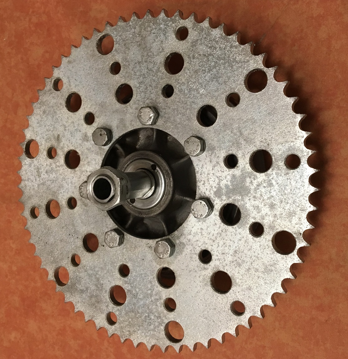

Hier ein Bild vom Crosser-Kettenrad (65Zähne). Wurde mal galvanisch neu verzinkt, hatte allerdings Oberflächen-Rostnärbchen, die man durch die Zinkschicht als stumpfe Stellen wahrnimmt.

M250B_RT hat geschrieben:Hier ein Bild vom Crosser-Kettenrad (65Zähne). Wurde mal galvanisch neu verzinkt, hatte allerdings Oberflächen-Rostnärbchen, die man durch die Zinkschicht als stumpfe Stellen wahrnimmt.
ich denke die Rostnaben machen nichts! Die Zähne sehen noch gut aus!
Die sind höllenschwer gell :D
Aber auch wenn das Kettnrad wie ein Schweizer Käse aussieht, ist es noch nicht wirklich leicht...
Hab eins aus Alu, das hat mal ein Maico-Kollege nachfertigen lassen, das ist schön leicht :mrgreen:
Wenn du damit fahren willst, kannst du den 1. und ggf. 2. Gang quasi vergessen, es sei denn du hast ein MC Vorgelege 16:21 anstelle der 14:22!

Nordmann hat geschrieben:Na ja Gelände fahre ich ja anders da sitze ich lieber gemütlich ! Nein die Maico wird rein zum Brötchen holen und auf Veranstaltungen als Gehhilfe benutzt und villeicht den ein oder anderen Sonntag zur Nordseeküste ausgeführt!
Da wir auf den Veranstaltungen meist nen Werkstattwagen oder zumindest nen Anhänger dabei haben darf sie dann dort mitfahren!
Dann ist es ja ok :D
Trial fahren kannst du dann damit.
Und beim Brötchen holen kommst du mit dem 65'er Kettenrad maximal auf 69 Km/h, bei 5500 U/Min.
Also voll am Anschlag.. mit der Kühlung ist es dann etwas mau...
Bei 4500 läuft Sie mit der original Übersetzung, bei 80 Km/h, am ruhigsten, da liegen dann bei dir stolze 57 Km/H an :mrgreen: .
P.S.: Hab eine Übersetzungs-Excel für diese Motoren gebastelt. Da kann man sämtliche Übersetzungen von, Getriebe, Kupplungen und Endantrieb zusammenstellen.
Also Cross Getriebe mit B Primärtrieb und GS Kettenrad z.B.. Da kann man dann genau sehen, bei welcher Drehzahl welche Geschwindigkeit anliegt.
Die Standard B könnte demnach 161 Km/h fahren, wenn sie 9000 U/Min machen würde :twisted:
Da sie aber nur gut 5500 schafft sind es max 98 Km/h, bei 6000 wären es 107, aber das schafft kaum eine.
Und wenn, dann nur kurz :mrgreen:
