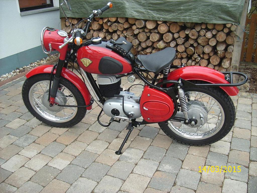

Beitrag von Armin » Sa 14. Mär 2015, 15:33
vielen Dank für Eure Ratschläge.
So, der Motor ist wieder im Fahrzeug mit neuen Lagern, Dichtungen, Kupplung und nen original MZ Kolben. Bin gespannt wie er läuft! Dieser Genuß
wird leider noch etwas dauern da ich erst noch die neue Elektrik anschließen muß. Dabei ist mir aufgefallen das der neue Chromring für den Reflektor nicht paßt, bekomm ihn einfach nicht auf den Scheinwerfer drauf. Gibts da verschiedene Durchmesser?
Armin
langsam wird sie fertig
Maico 3 15 Foto.JPG (185.97 KiB) 21205 mal betrachtet
