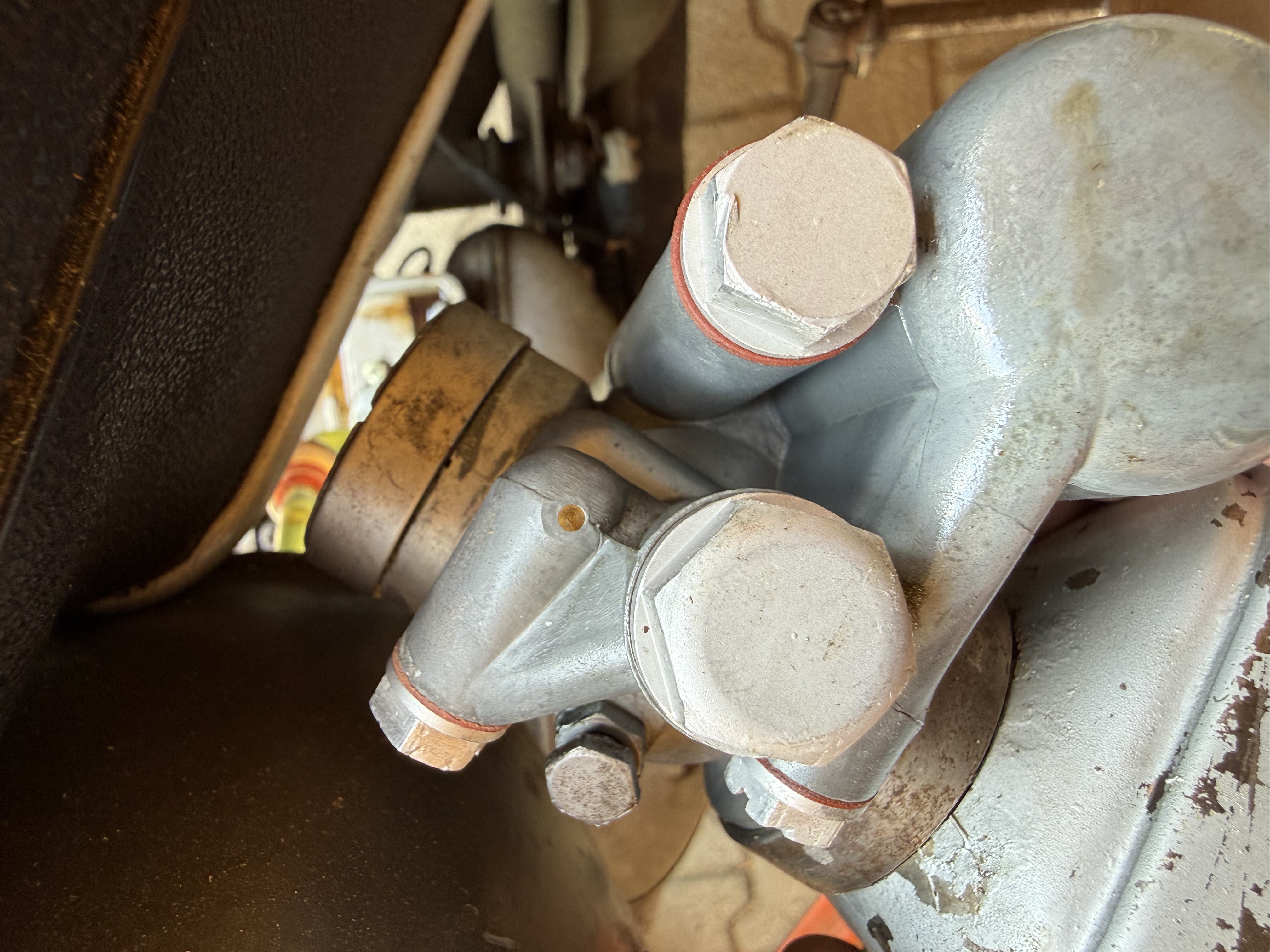

Ich weiß jetzt wo der Sprit raus läuft.
1. Ist mein Schwimmer undicht. Habe den von meiner DKW zweckentfremdet.
2. Bei der Leerlaufdüse am Vergaser hat die Maico ein Loch.
Das nach meinem Verständnis nicht sein dürfte ( Bild) der baugleiche Vergaser der DKW hat hier ein kupferfarbenes Metall drinnen.
Ist das mein Fehler?

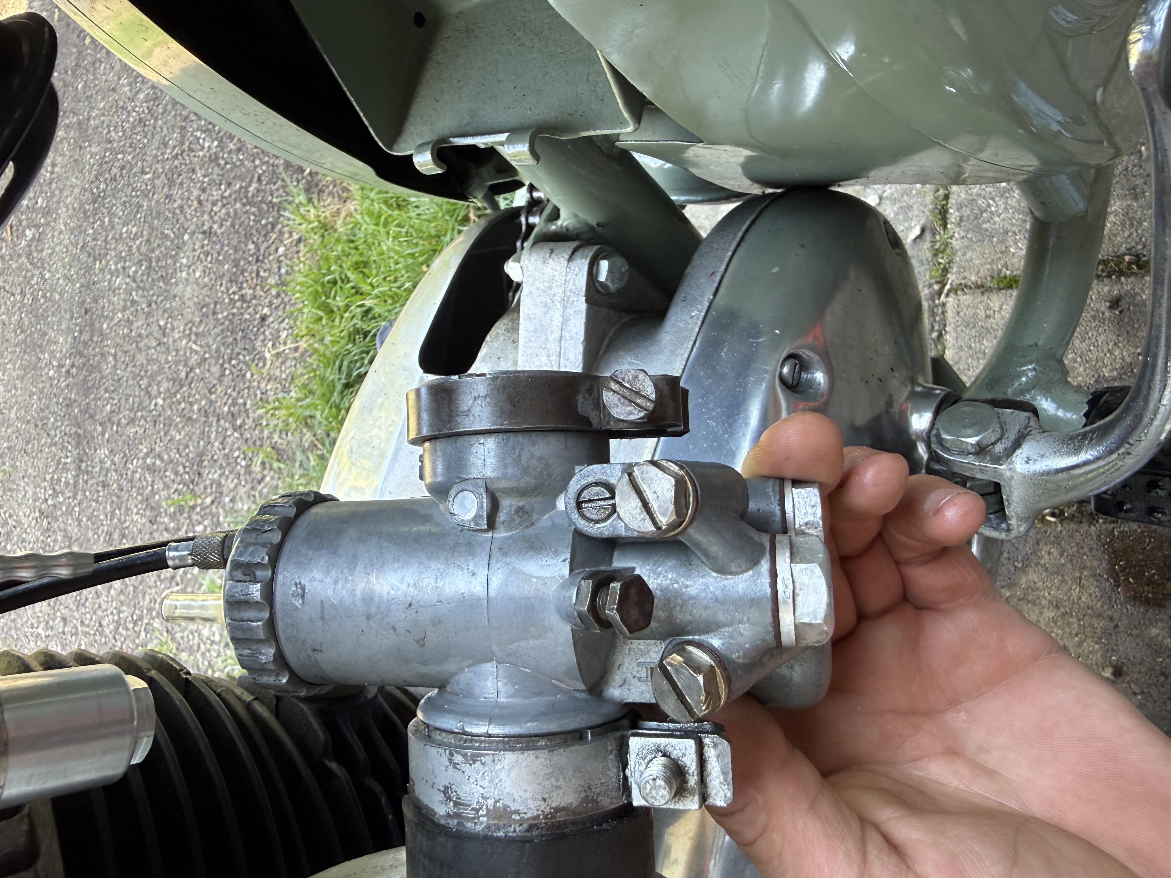

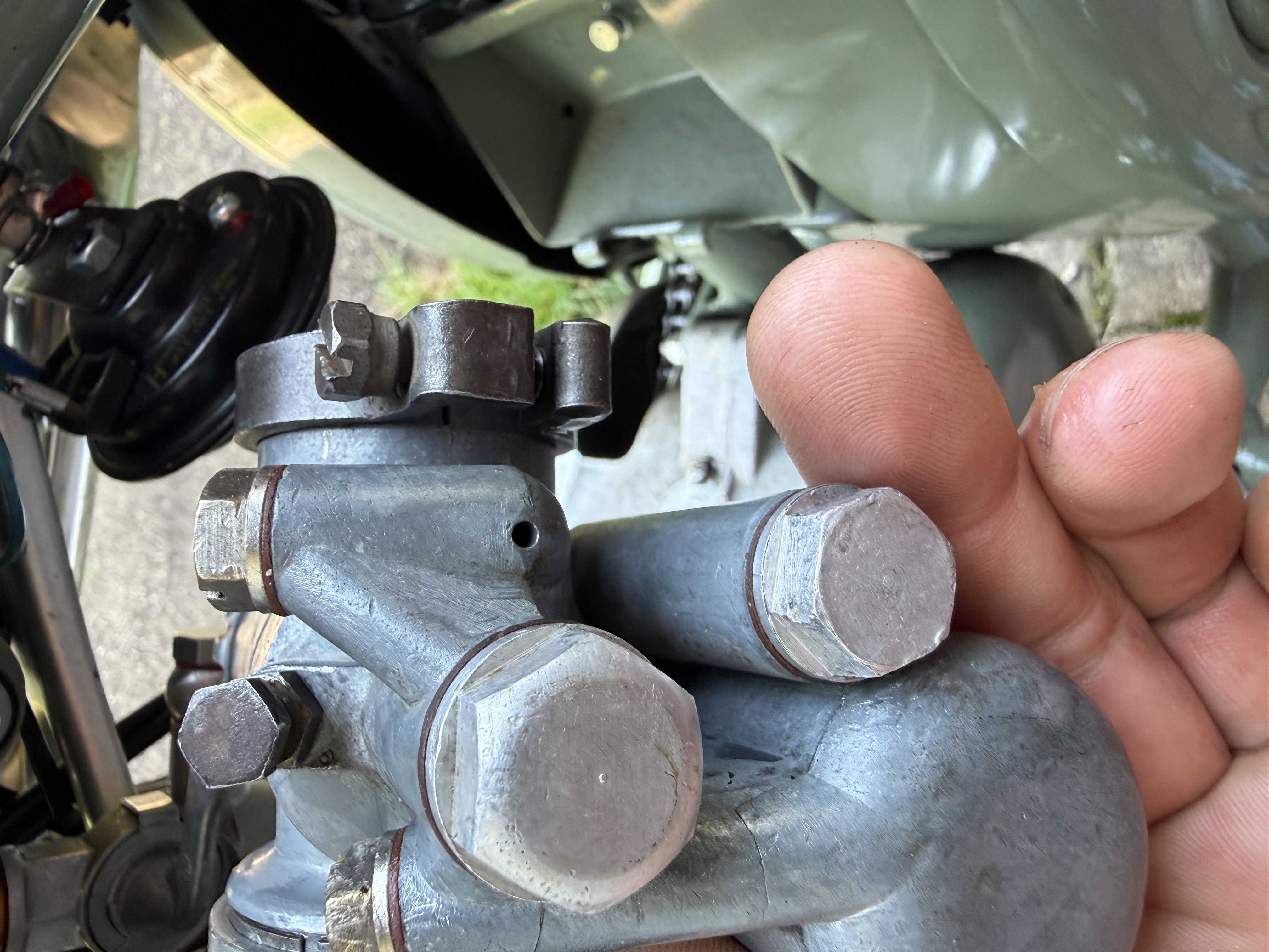

Hier noch ein Bild vom DKW Vergaser

Hi Andreas,
die Bohrung benötigt Bing für die Fertigung wird nachher mit Messing verschlossen, kann passieren das der Stift heraus fällt und verloren geht.
Kann man wieder mit einem Alu- oder Messingstift verschließen.
