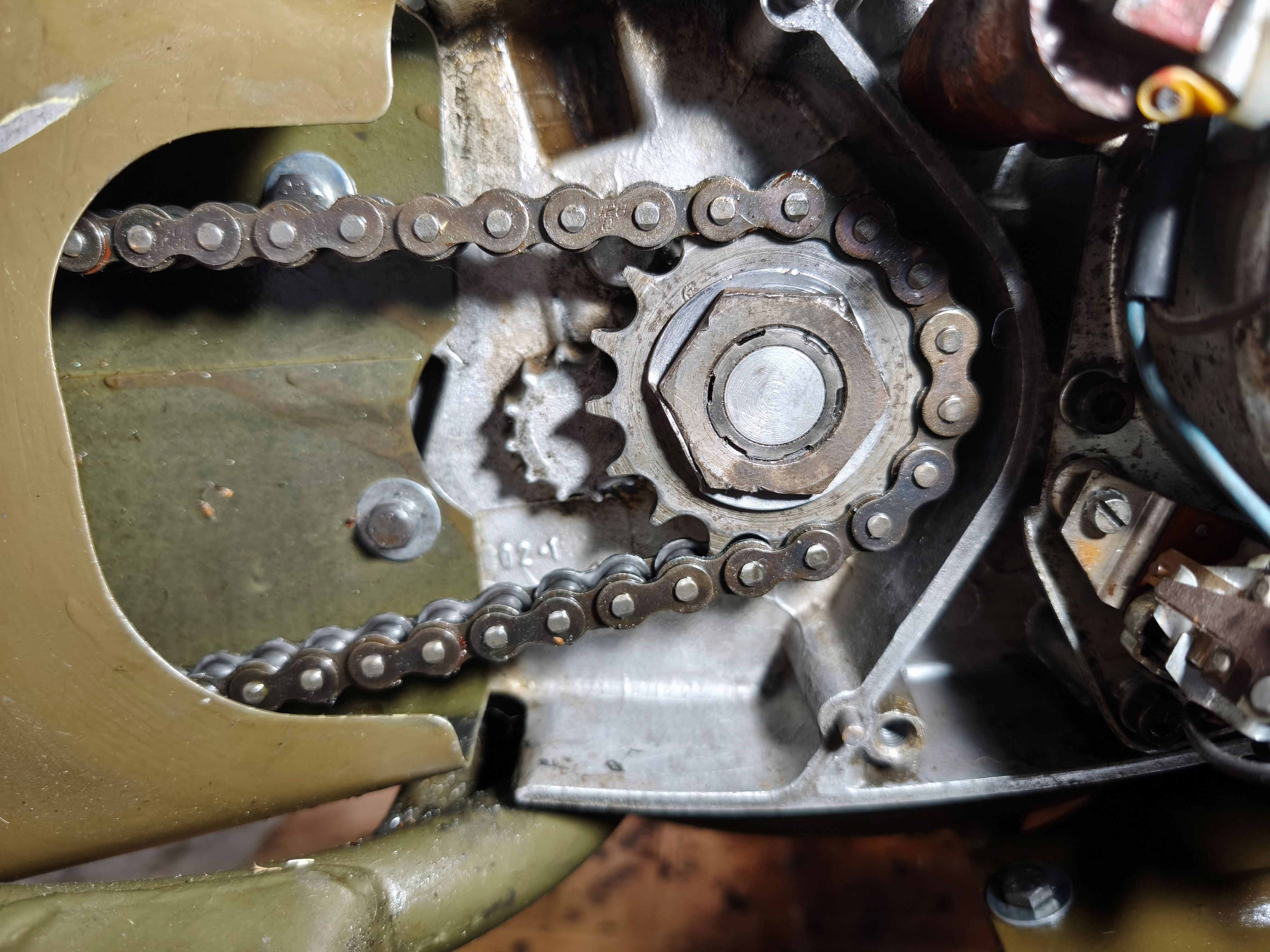

Hallo Zusammen, ich hab an der Maico Probleme mit Ölundichtigkeiten im Bereich der Getriebeausgangswelle. Aber nur während der Fahrt. Diesen Fehler hatte ich vor ein paar Monaten schonmal. Seinerzeit dachte ich zuerst an den Simmering, hab mir den bei Günter neu bestellt, sehe aber bei der Demontage das die Dichtfläche außen am Gehäuse total vermackt ist.
Seinerzeit habe ich diese Stellen mit etwas Silikon-Motordichtmasse abgedichtet. Nach ein paar Monaten wieder undicht.
Ich vermutete dann das ich den Simmering zu weit eingetrieben habe, und er am Innenring des Lagers angestriffen ist. Es war aber erneut die „vermackte“ Stelle, die Öl austreten ließ.
Ich habe dann, wegen völliger Hilflosigkeit, erneut neinen neuen Simmering eingebaut und dann
die vermackte Stelle mit Kaltmetall zugeschmiert.
Mir ist bewusst das das gemurkst ist, aber m. E. benötige ich an der Stelle eh ein neues Motorgehäuse.
Oder wie seht Ihr das?
Vielen Dank für Eure Meinung
Klaus

Übrigens! Ich hab das Gehäuse nicht vermurkst.

Re: Motorengehäuse vermackt Was tun
Hallo Klaus,
sieht aus als wäre die Kette vorne vom Ritzel abgesprungen und hat da herum gefressen.
diese Kaltmetallsachen sind nicht übel halten aber meist nur begrenzte Zeit.
Wenn noch ein Teil vom Sitz vorhanden ist geht vielleicht Siri einkleben mit anerober Gehäusedichtung.
So weit ich weiß haben die MC Modelle ab 78 an der Stelle keinen Siri mehr nur ein geschlossenes Lager mit Kunststoffdeckeln, das müsste bei M 250 B dann auch funktionieren. Re. Gehäuseteile gibt es reichlich, auch neu, ist aber Arbeit das zu tauschen muss der Motor raus und komplett auseinander.
ich hoffe es hält jetzt alles bis zum Winter. Dann werde ich die Sache angehen und nochmals auf Dich zukommen. Die Idee mit dem geschlossenen Lager mit dem Kunststoffdeckel finde ich gut. Ich melde mich wieder. VG Klaus

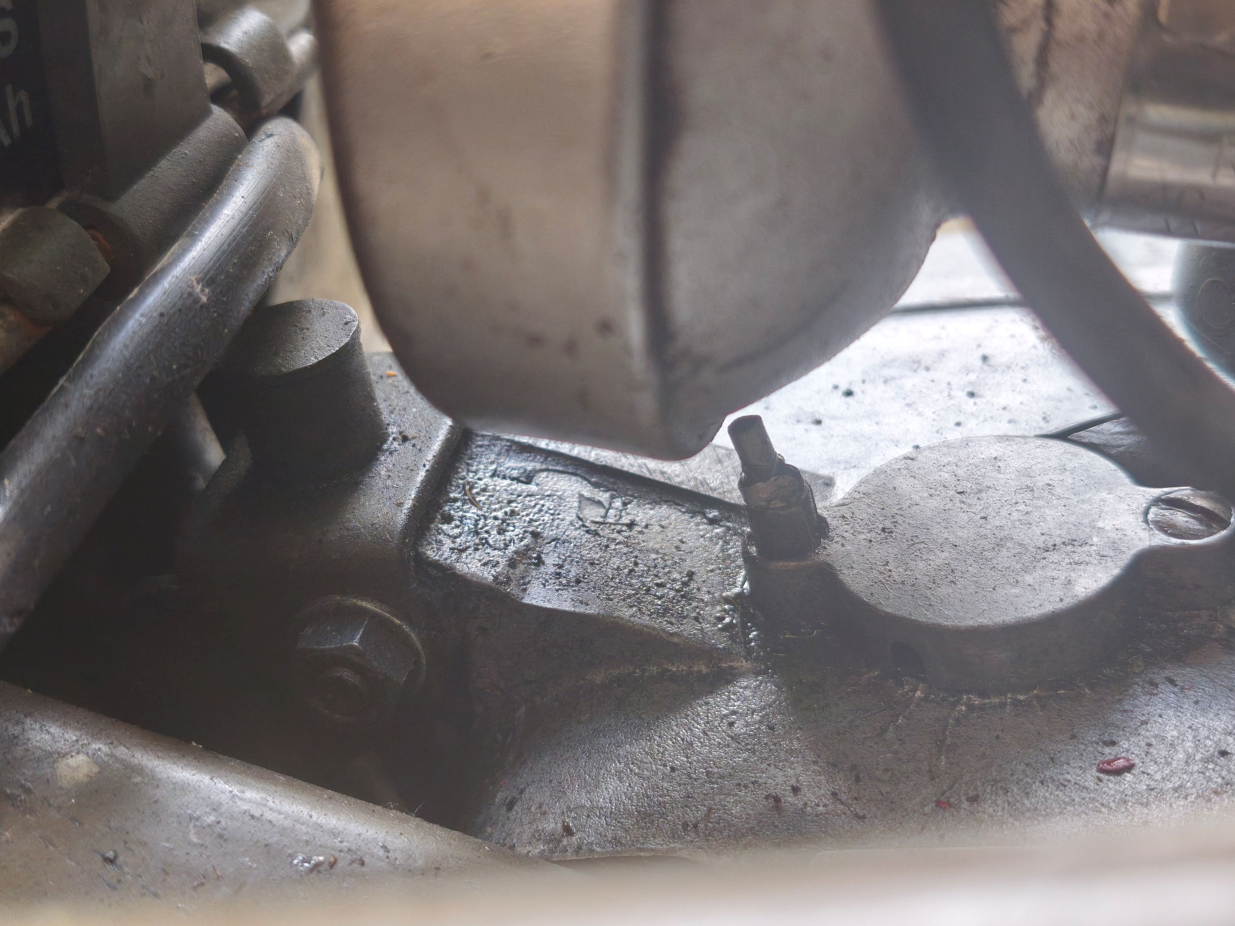

Moin Klaus,
ich würde zur Entlastung des Siri ein zusätzliche Be- Entlüftung einbauen und zwar unter dem Vergaser ist der kleine Deckel mit 2 M5 Schrauben befestigt. Dort nimmt man eine Schraube raus und schraubt ein M 5 Röhrchen ein, da kann man einen kleinen Schlauch drauf stecken der in den Luftfilter oder den Kettenkasten endet.
Hallo Klaus,
ich habe dafür immer Entlüftungs-Schrauben von einem Auto-Bremszylinder genommen.
Den Schlauch dann im Bogen auf die Kette legen, sieht cool aus, wie bei einer späteren GS.
Gruß Reinhard
Hallo Zusammen,
das hört sich gut an! Vielen Dank für die Tips.
Das mach ich! Und wenn´s dann noch Cool aussieht -> Erst recht!
Hallo Zusammen,
es scheint an dieser Stelle erstmal dicht zu sein. Zur Zeit erscheint es mir aber das eine geringe Menge Öl zwichen Welle und Hülse herausgedrückt wird. Die Entlüftung hat offenbar schon der Vorbesitzer meiner Maico Günni eingebaut zu haben.
Ich beobachte das weiter. Vielen Dank für Eure Hilfe
