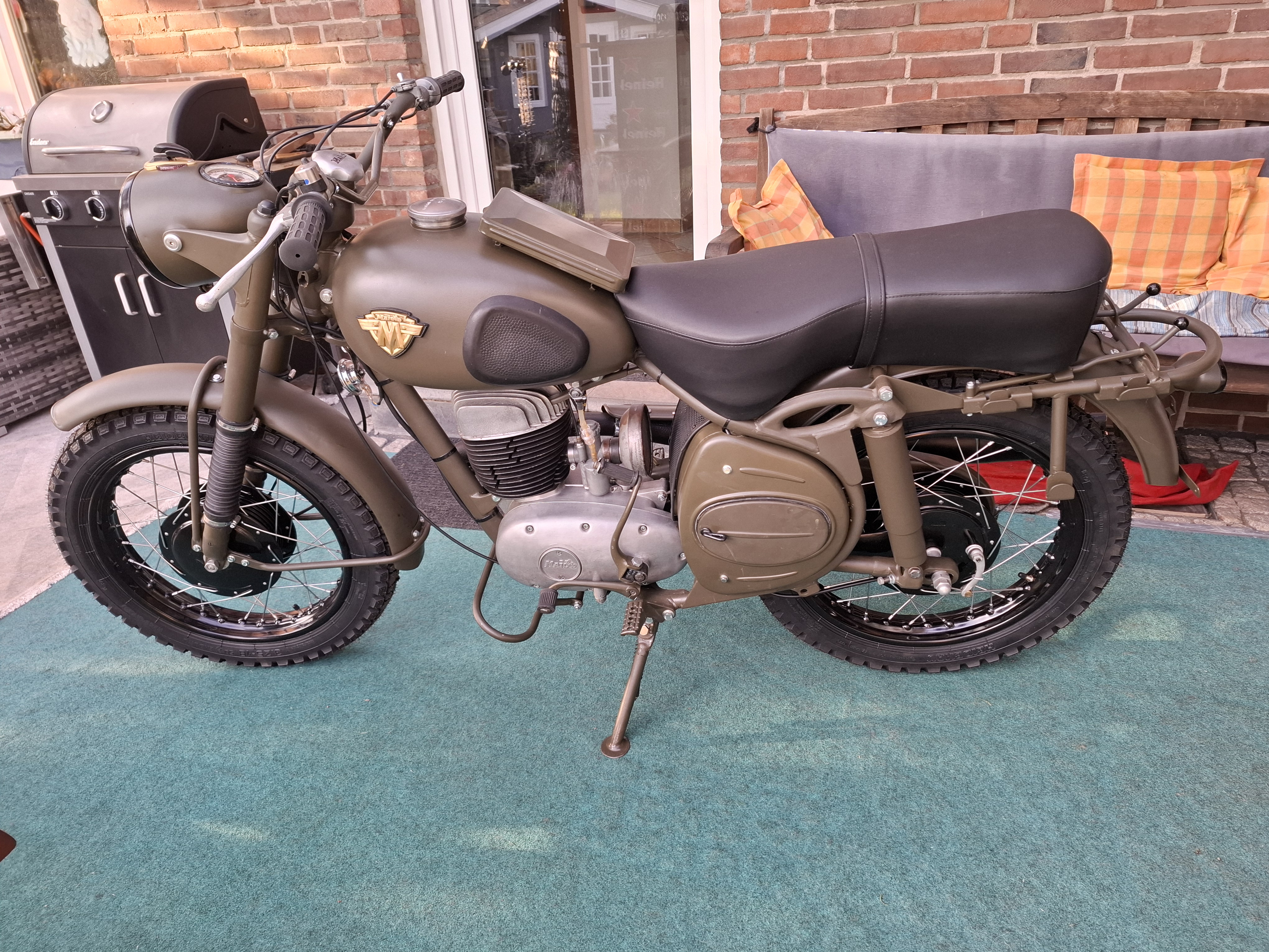

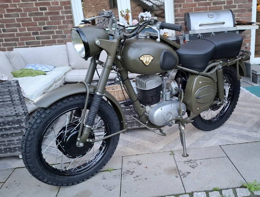

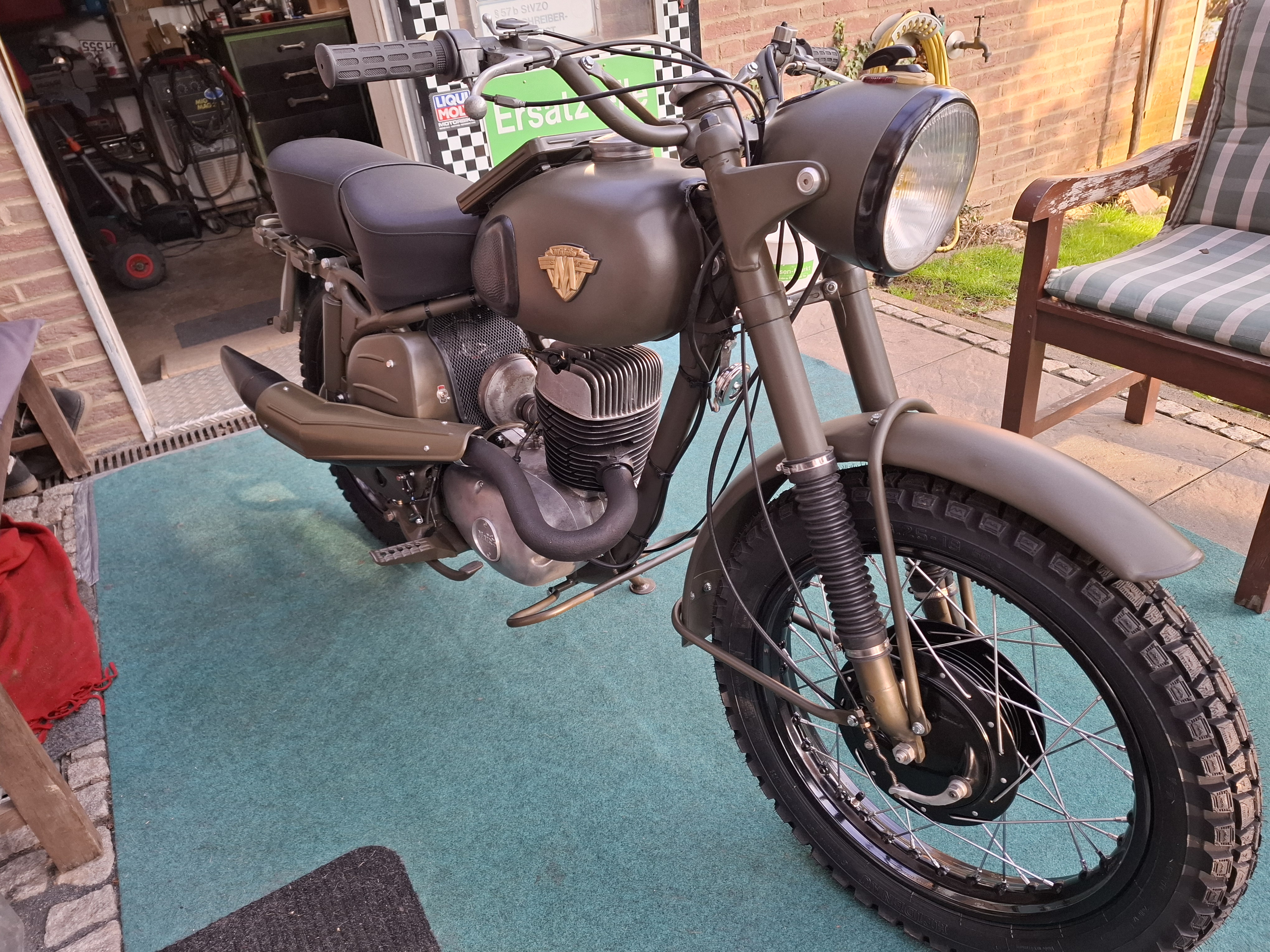

Nachdem meine Maico jetzt endlich fertiggestellt ist, vom
TÜV abgestempelt wurde und das Fahrzeug zugelassen ist,
will ich mich bei den Forenkollegen einmal für die Hilfe bei
Fragen , bedanken .
Bin bis jetzt ca.120 km damit gefahren und gestern hatte ich
bei ca. 100 km/h einen kleinen Klemmer .Scheint aber gut
ausgegangen zu sein , da die Maico nach kurzer Standzeit
ohne Probleme wieder Ansprang und auch fährt .
Ich möchte jetzt auf ein größeres Ritzel umbauen, weiß aber
nicht , ob ich 15 od.16 Zähne nehmen soll ?
Vielleicht hat jemand eine Empfehlung für mich.
Gruß Ralf
