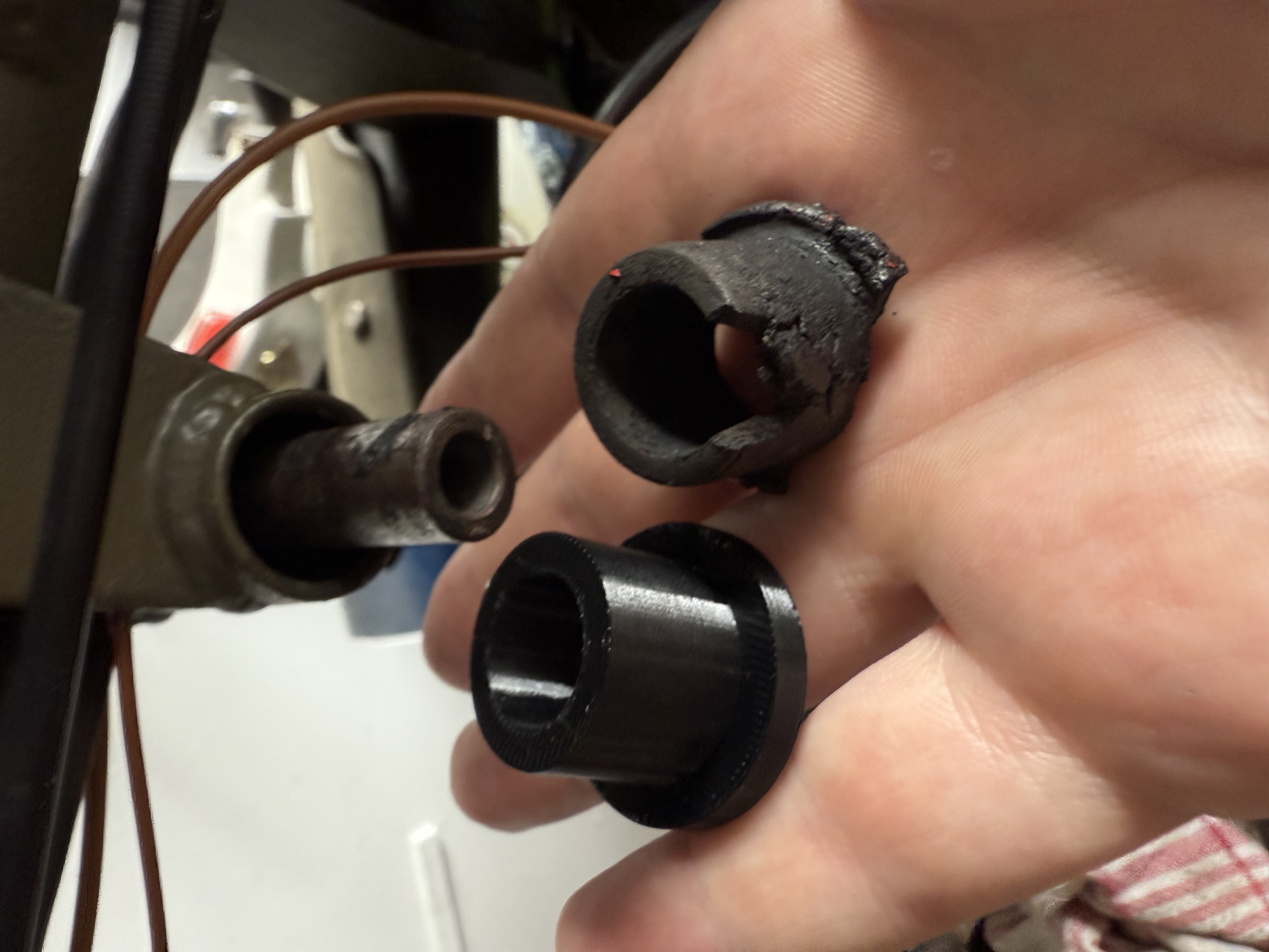

Daher interessieren mich ja da auch die Erfahrungen. Ich tu mich schwer für 40€ neue Tankdämpfer zu kaufen, die 60 Jahre alt sind. Aber zumindest hierfür hab ich heute eine Lösung gefunden: 3D Drucker :mrgreen:

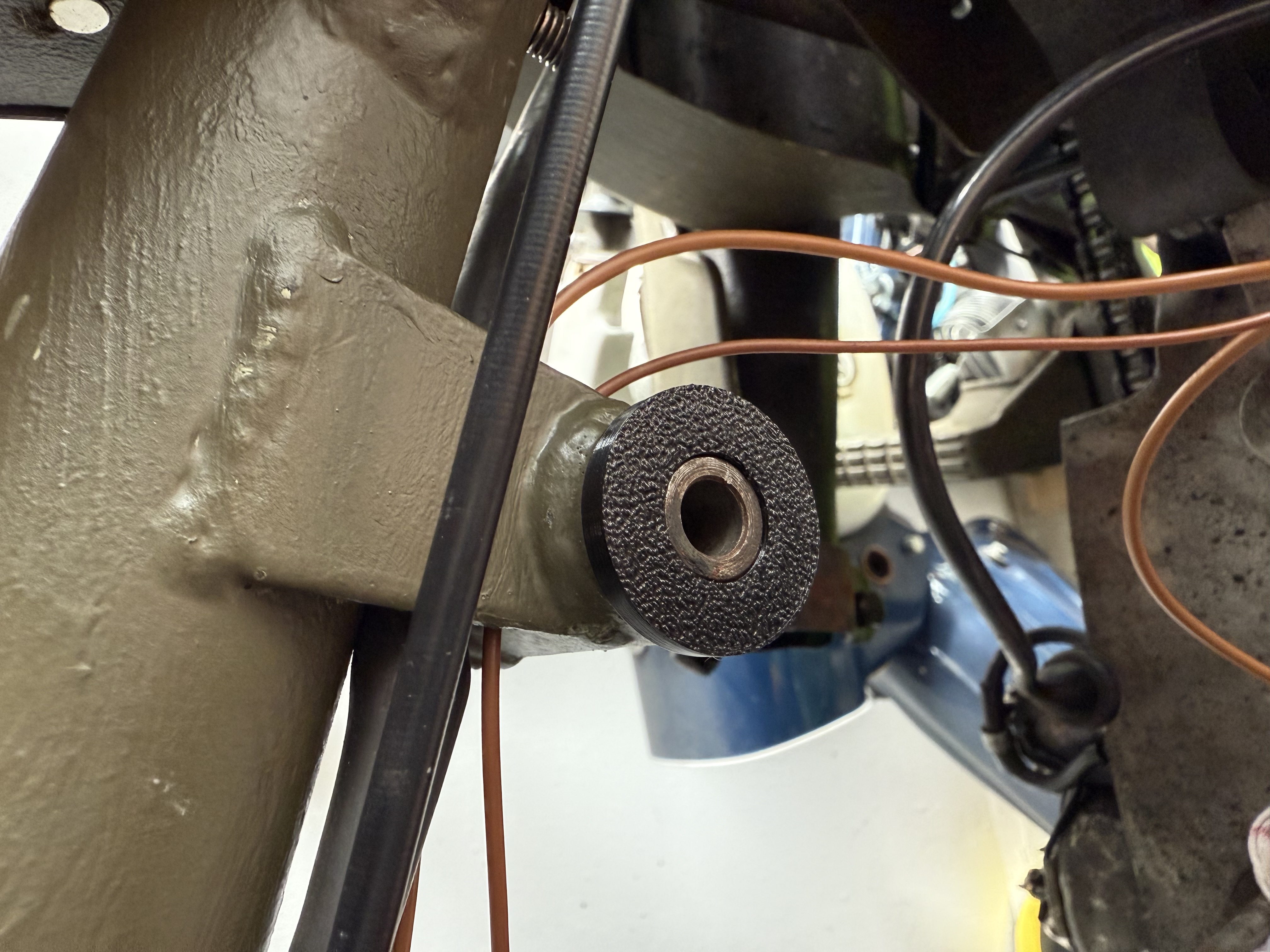

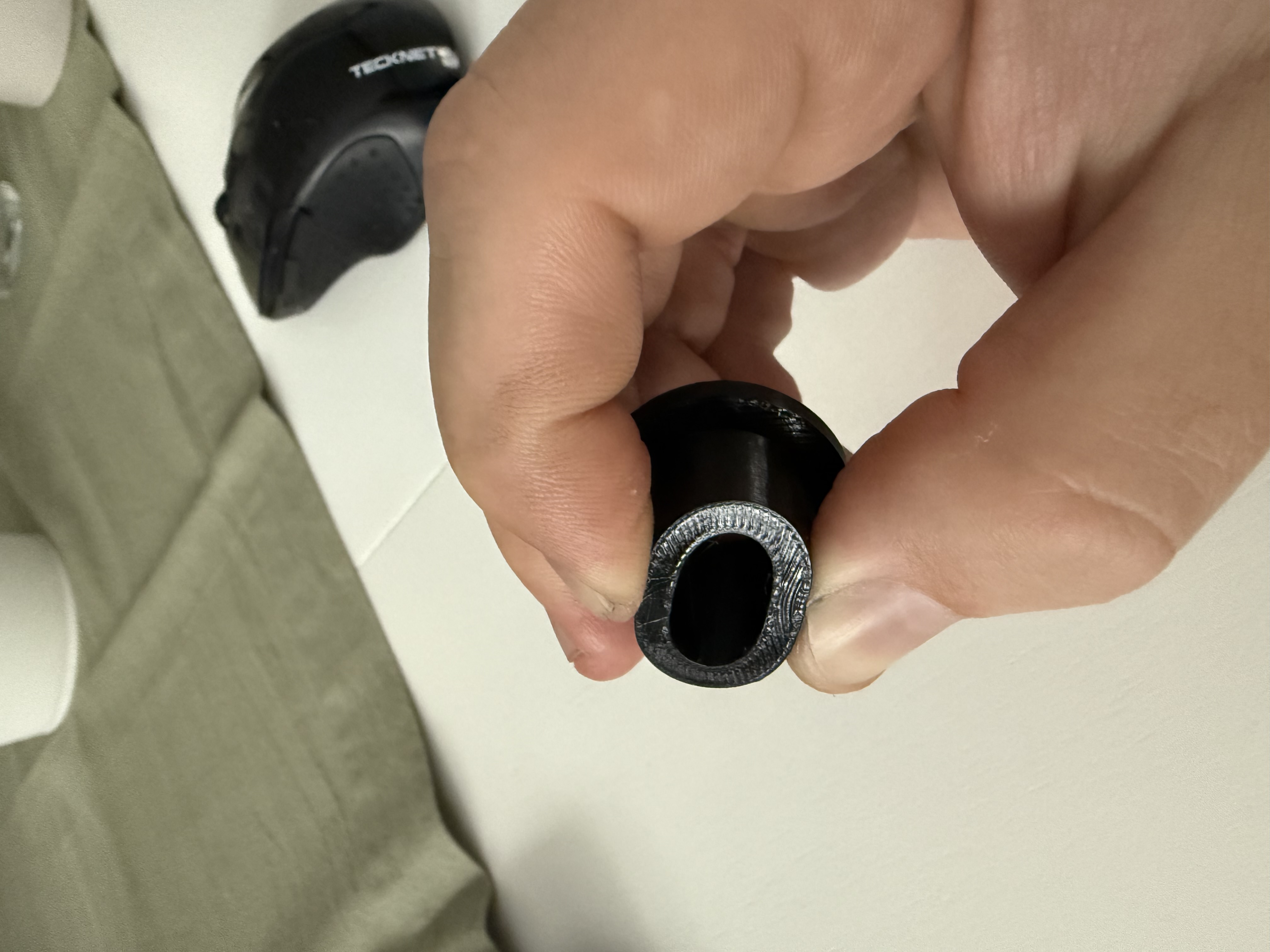

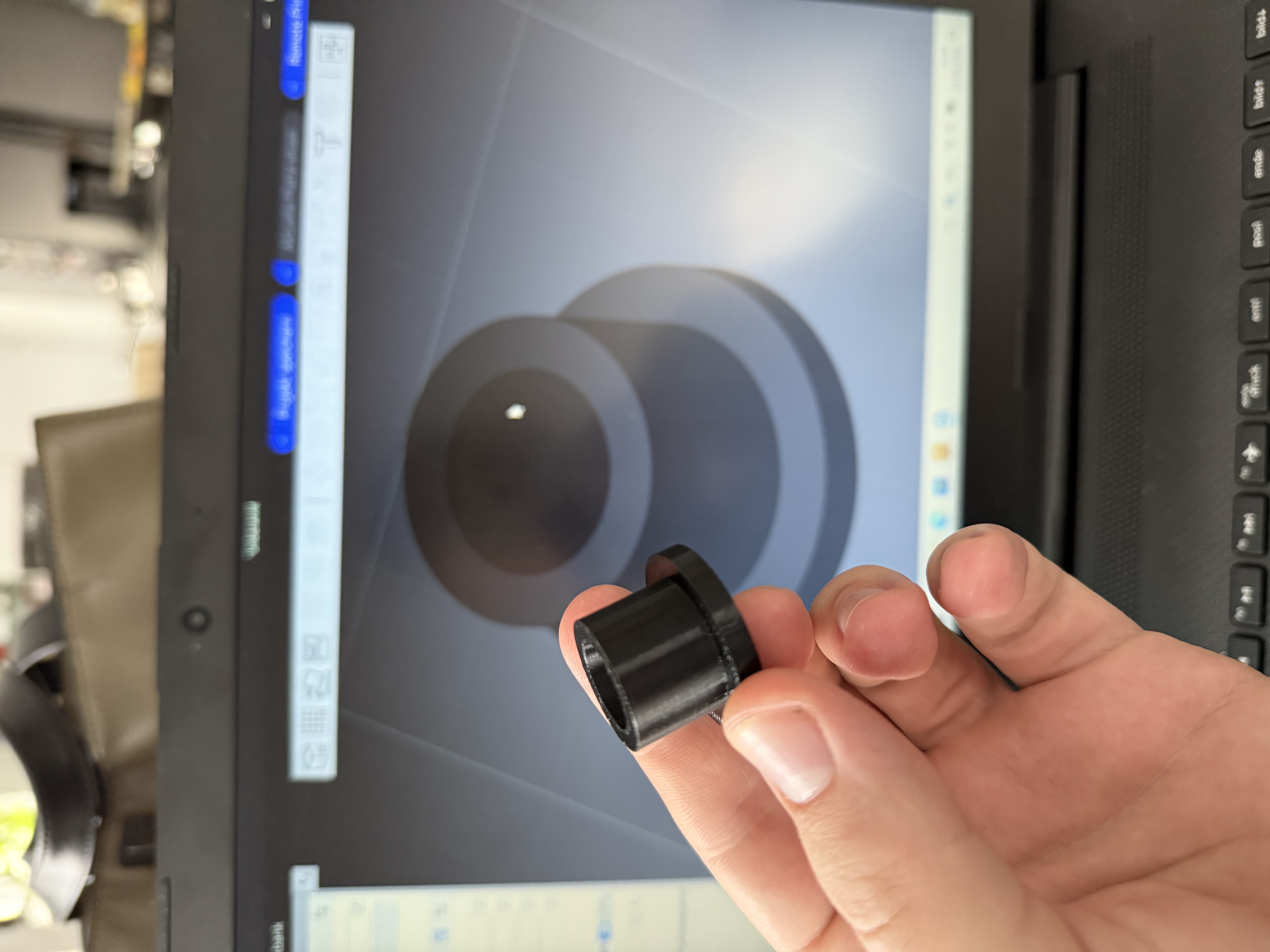

Hätte ich natürlich gleich dazu sagen können: Die Buchsen habe ich mit flexiblem TPU gedruckt. Ich spiele gerade noch etwas mit Temperatur und Fülldichte. Sind aber schon relativ gut geworden. Habe damit auch schon Kickstartergummis und Ansaugrohre gedruckt.
Grüße Marko

Oh das ist Top Marko :) :)
Beiträge: 2919
Re: Gummiteile und Dichtungen aus BW-Bestand
Beitrag von Günter » Mo 22. Sep 2025, 14:41
Hi Marko,
Das sieht gut aus!
sollte funkionieren, musst du mal rechnen was die pro Stück kosten, wenn es passt nehme ich 20Stück.
