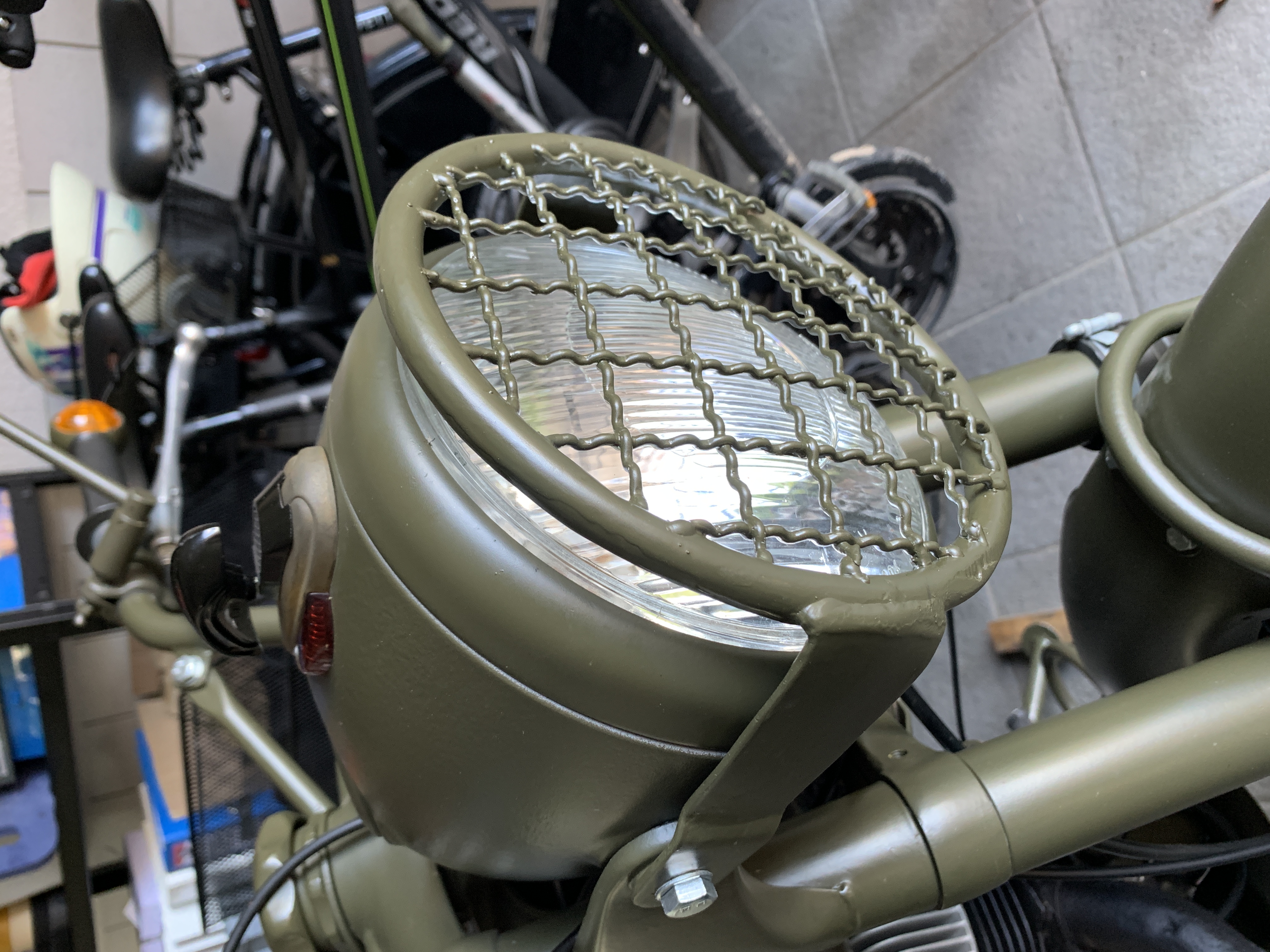

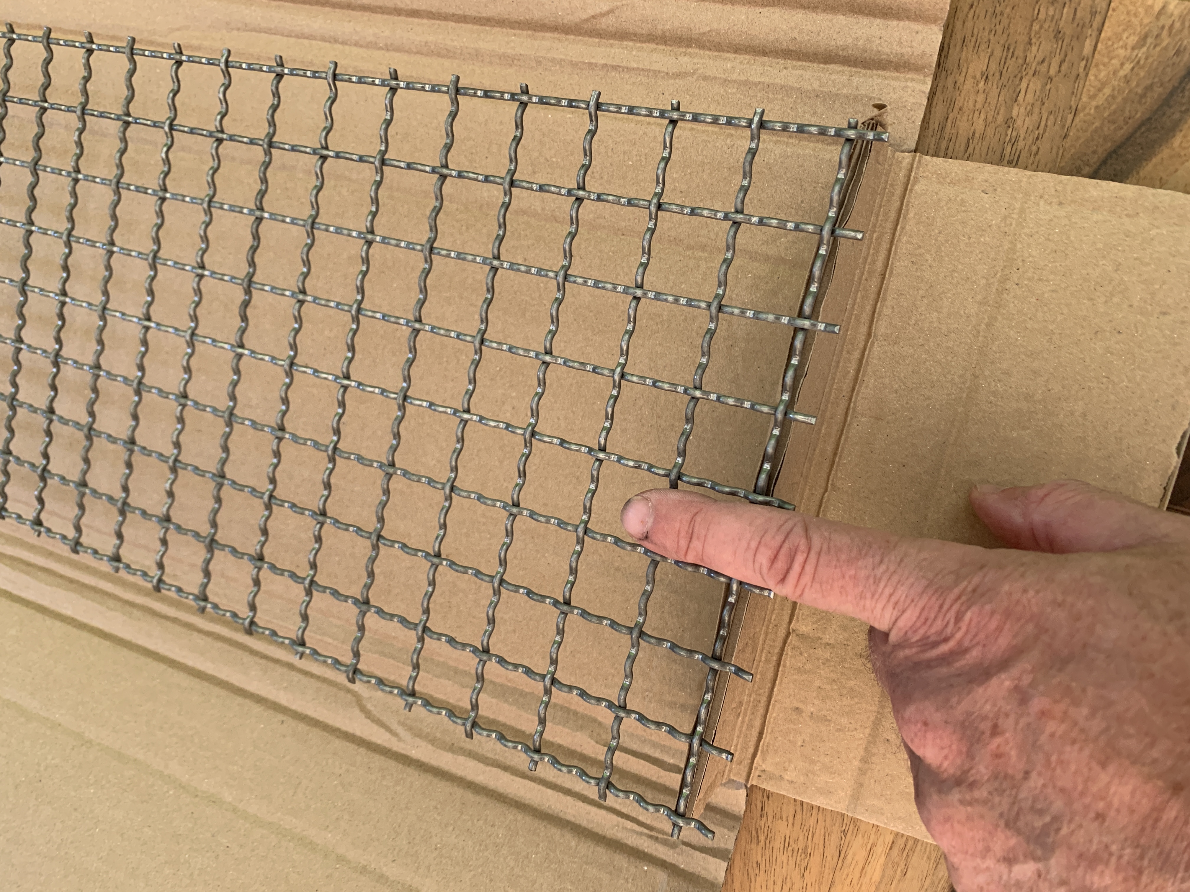

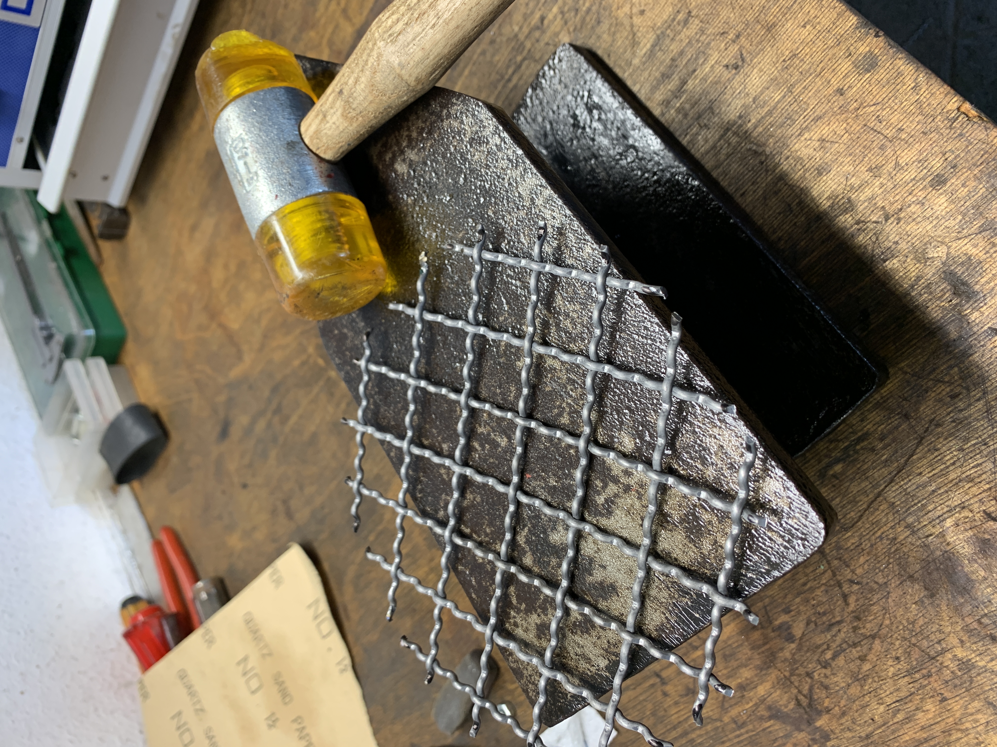

Beitrag von Jörg S. » Sa 10. Mai 2025, 21:25
ich habe mir auch aus einem Lampenring ohne Gitter durch Einschweissen eines Wellengitters das Teil komplettiert. War noch das letzte, was an meinewr M250B fehlte.
Das Wellengitter habe ich bei amazon gekauft: 20x20x2,5mm
Hier der Link:
https://www.amazon.de/dp/B09X6184CJ?ref ... tle_1&th=1
Ich habe es ausgeschnitten, etwas bombiert und eingeschweisst. Siehe Fotos.
Gruss Jörg

Re: Scheinwerfer Schutzgitter
Beitrag von Günter » Di 13. Mai 2025, 16:31
sieht gut aus,
original ist das Gitter hinter den Ring geschweißt dann sieht man die Heftpunkte nicht. Gruß Günter
