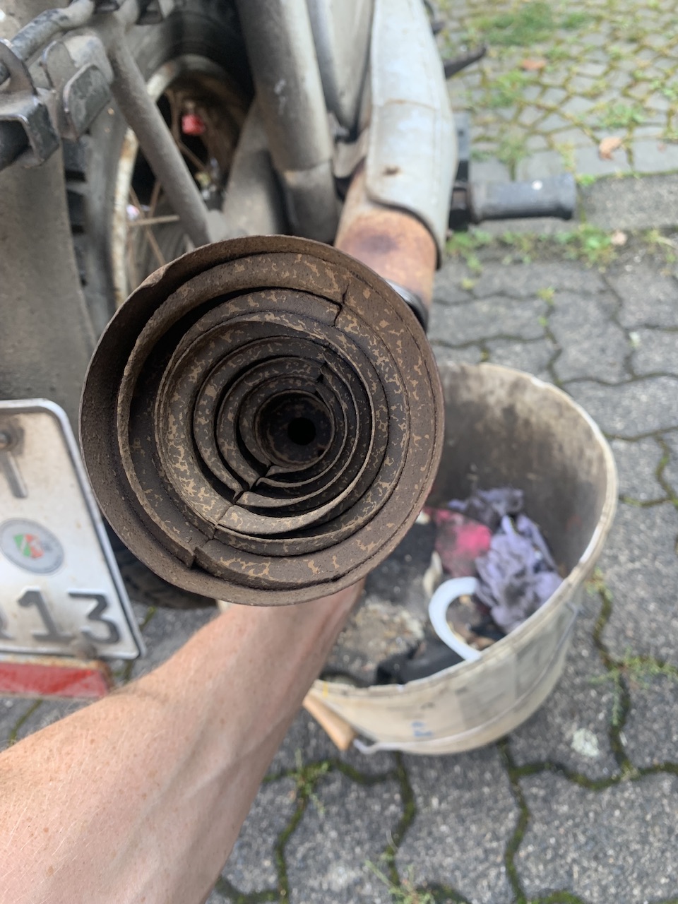

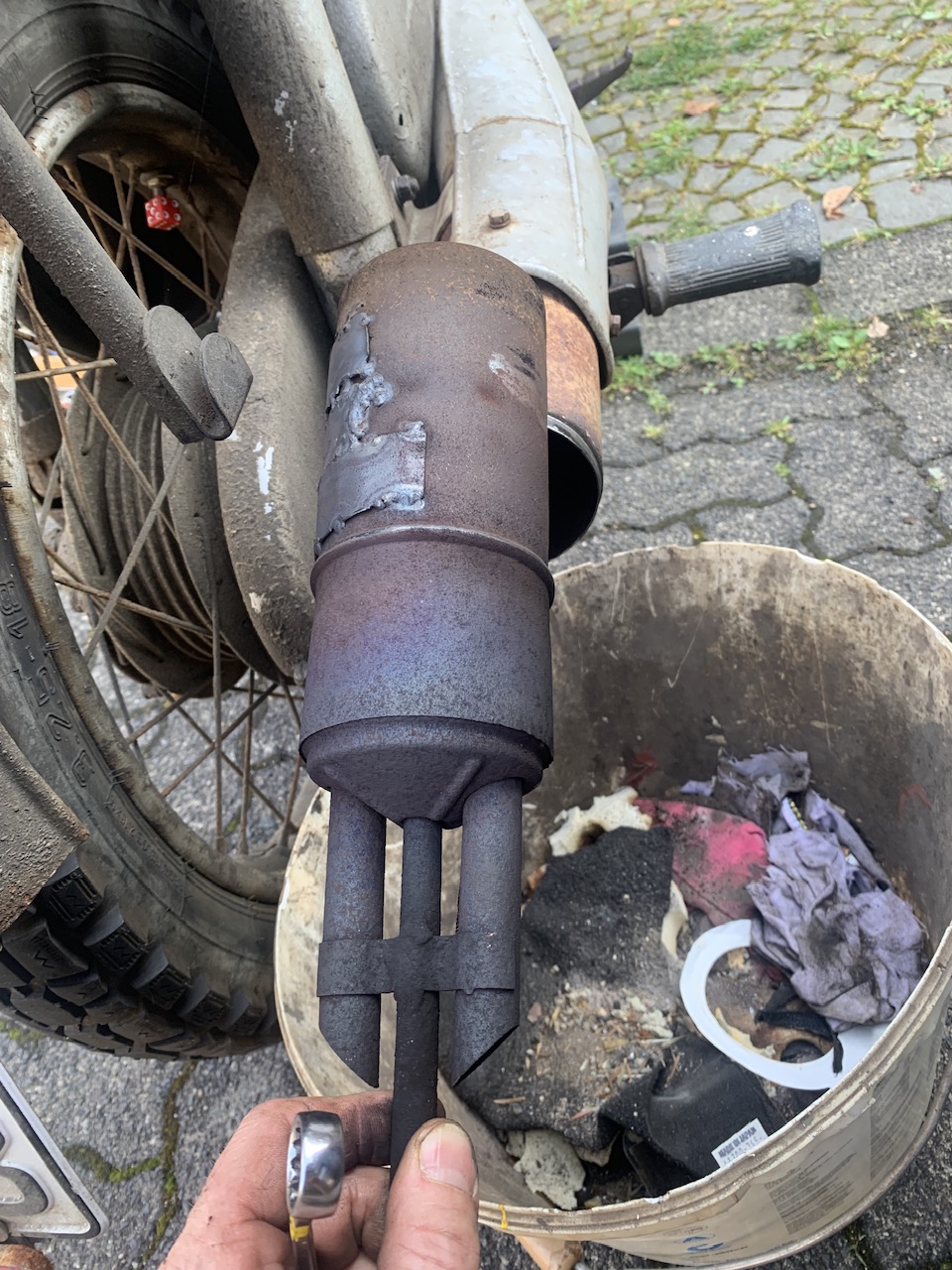

Die Maschine läuft noch immer richtig klasse; wobei sich in den letzten Wochen ein paar Kleinigkeiten eingeschlichen haben.
Ein unangenehmes Scheppern, neben einem lauten Auspuffgeräusch.
Außerdem fing die Kleine an, das bekannte Flattern zu zeigen. Meist ausgelöst durch Bodenunebenheiten bei höherer Geschwindigkeit. (Habe ein 16er Ritzel drauf)
Das hat mich nun doch gestört.
Abhilfe zu allen Punkten hat dann das Nachziehen von Schrauben und Muttern gebracht. Vor allem die Pflege am Kegelrollen-Lenkkopflager (Fetten und Nachziehen) sowie das Anziehen der Muttern am Endtopf sind zu nennen.
Einen Ölwechsel hatte ich vor wenigen Wochen schon gemacht.
Gut gefallen hat mir der Zustand des Auspuff-Einsatzes; kein ölig klebriger Siff. Trocken und sauber- trotzdem, dass ich in der Nähe der vorgesehenen 1:25 fahre.
Allerdings kein Bummeln, der obere Drehzahlbereich darf gern genutzt werden. :mrgreen:
Bilder anbei
Beste Grüße
