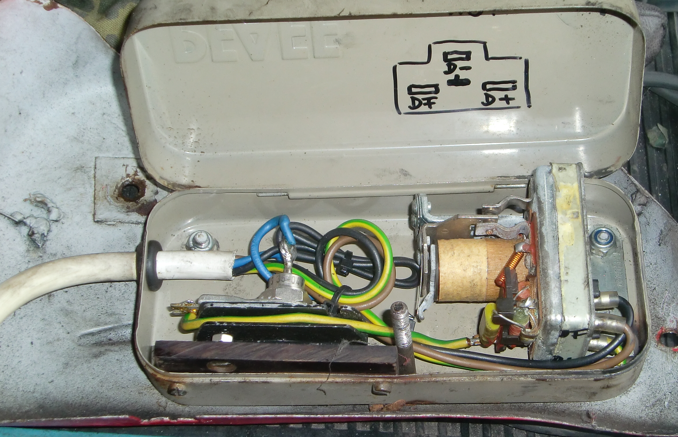

Zündspule und Regler kann man extern legen. Den Regler vielleicht gut geschützt in ein Kästchen hinter der re Seitenverkleidung die Zündspule am Besten unter den Tank.
Foto: 12V Regler vom PKW bei meinem Gespann, links eine Diode aus einem Schweißgerät auf einem Kühlkörper als Rückstromschalter

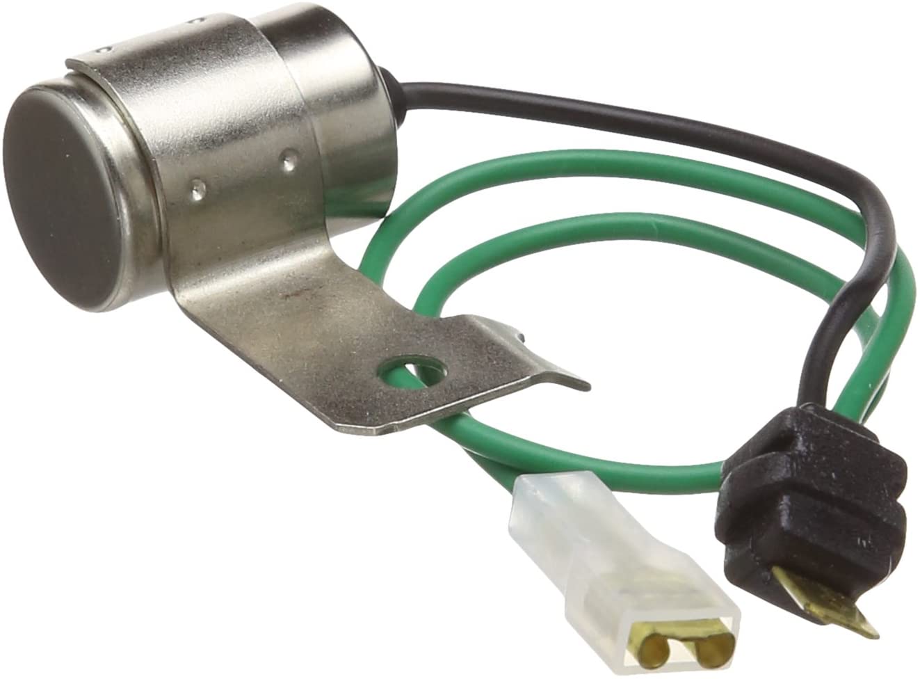

den Kondensator nahe bei der Zündspule macht ebenfalls Sinn. Über den Sinn der externen Zündspule brauchen wir nicht mehr zu reden. Das Kabel vom Unterbrecher führt ja zur Zündspule unter dem Tank Klemme 1 da kann man dann parallel auch den Kondensator anschließen. Muss man sich nur Gedanken machen wie man den Kondendator mit einer Schelle am Rahmen befestigt bekommt. Ich schaue mal in meine Kisten ob ich da was Geeignetes habe. Bei den PKW waren Kondensatoren oft gleich mit einer Metalllasche mit einer Bohrung zum Anschrauben versehen.

Solche PKW-Kondensatoren wie auf Bild 1 hat jeder Bosch-Dienst im Regal liegen. Ganz egal, ob die mal für einen VW-Käfer, Fiat 500, B-Kadett oder Ford 12m gedacht waren - sie funktionieren auch in der Maico und kosten keine 10 Euro. Man muss nur Jemand finden, der sich die Mühe macht, mal im Lager nachzuschauen. Und hoffen, dass der Kondensator da nicht schon seit 30 - 40 Jahren schlummert und bereits ausgetrocknet ist - das gibt es leider auch.

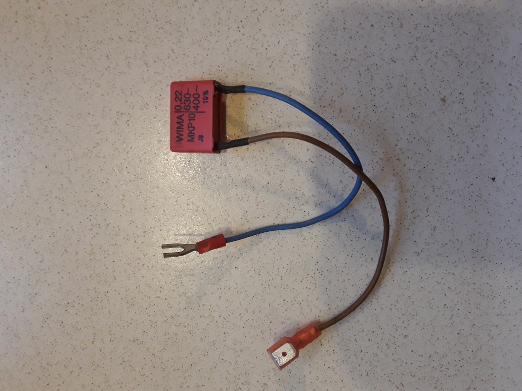

Seit Jahren verbaue ich nur noch Folienkondensatoren wie auf Bild 2. Kosten 5 - 6 Euro im 10er-Pack. Man muss daran einfach 2 Kabel anlöten für Klemme 1 und Masse.

Vielen Dank für Eure Tips. Die Folienkondensatoren könnten zukünftig eine gute Lösung. Bei meinem Händler konnte ich einen Kondensator bekommen, aber den uF-Wert herauszufinden ist schon etwas schwierig. Ich nehme an, bei der Maico wird er bei 0,22 liegen und der gekaufte Kondensator schein 0,25 uF zu haben. Den habe ich mir besorg, aber noch nicht eingebaut, da ich einen alten Kondensator gefunden habe, der Funktioniert. Die Maico fährt jetzt super und springt verhältnismäßig gut an. Also, war der Kondensator wohl hinüber.
Wie erwähnt, hat meine Condor 350A den Kondensator extern nahe der Zündspule verbaut. Laut Reparaturanleitung, sollte der Kondensator einen Wert von 0,3 uF haben. Verbaut ist aber eine 0,24uF. Ich nehme an, das der kleine Unterschied nichts ausmachen sollte(?). Folienkondensatoren mit dem angegebenen Wert sind höchstwarscheinlich leichter zu bekommen und auch sehr günstig.
