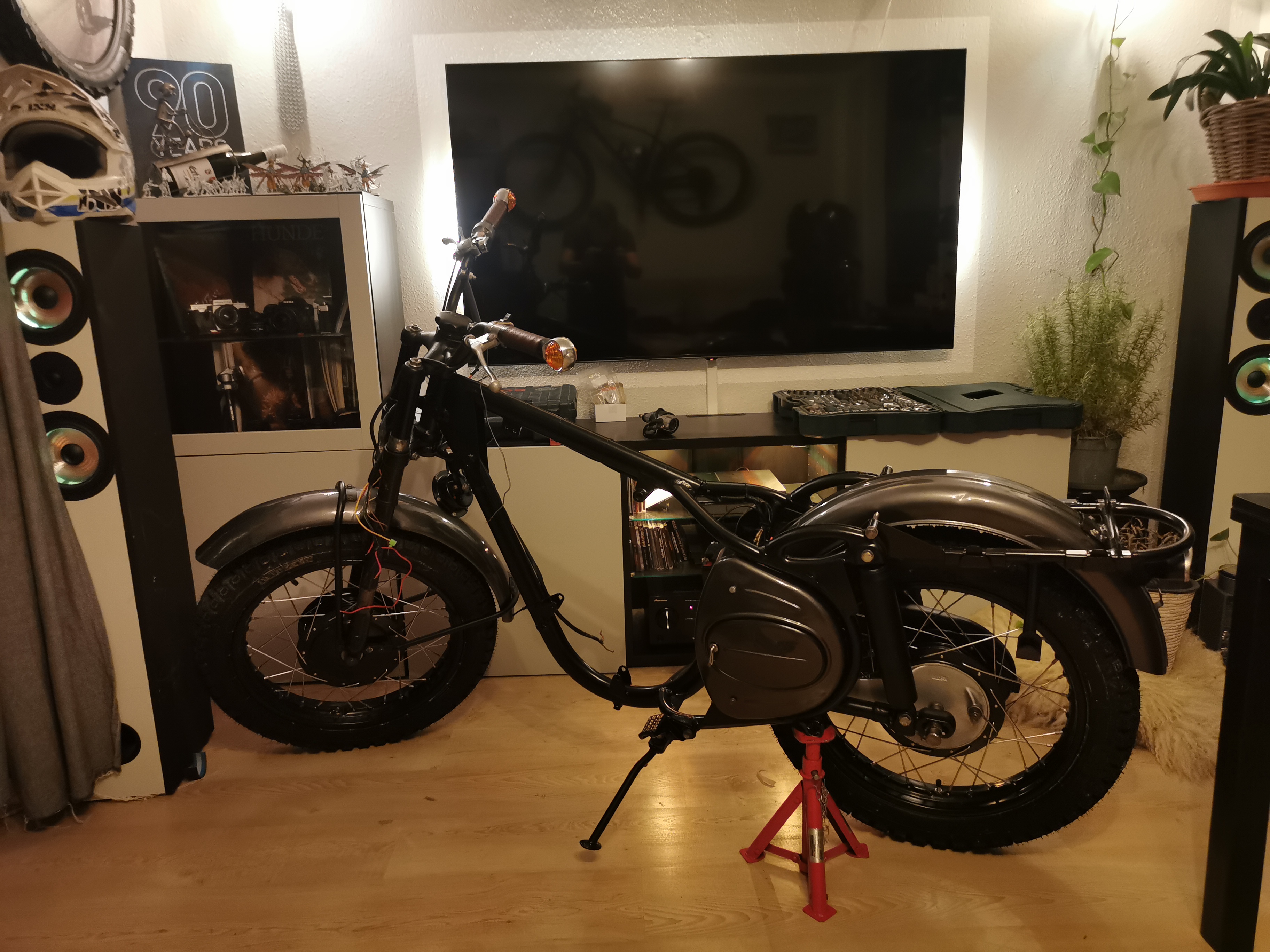

Der Seitenständer wirkt auf dem Bild etwas dünn

Stimmt, ich wusste nur noch das ich da was abgekratzt hatte. Das war aber von der Schelle.
Gibt es eigentlich noch Lenkschlösser? Da brauche ich auch ein neues. Sonst trägt der TÜV mir noch die Auflage ein immer ein Kettenschloss mitzuführen😅
Der Seitenständer sieht auch ziemlich selbstgebastelt aus. Ich denke nicht das der Orginal ist. Die Feder passt da auch nicht. Den werde ich wohl noch verlängern müssen.
den Seitenständer gibt es noch für 35,70€ neu brauchbare Gebrauchte ca. 25€, da ist es so eine Frage ob sich da das Basteln lohnt.
