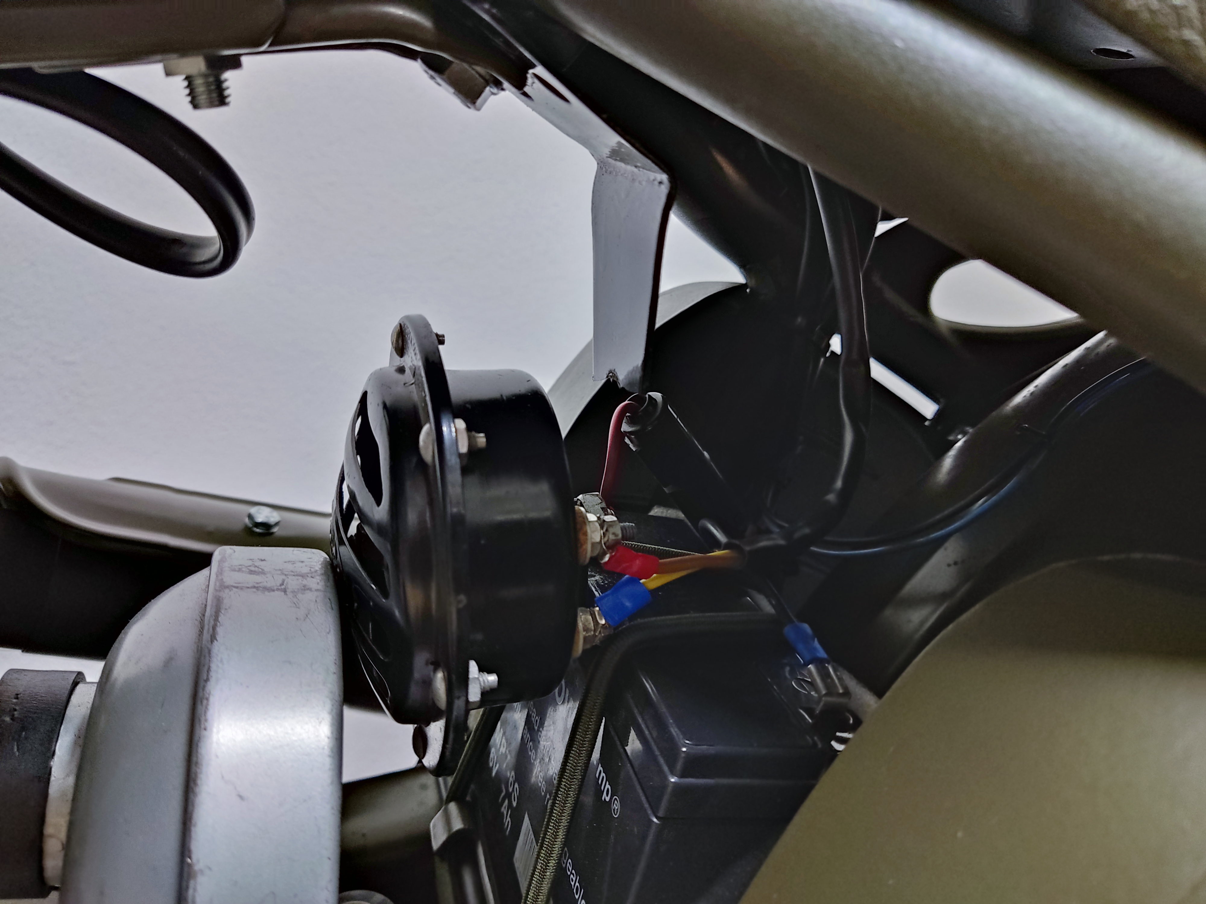

Bei der letzten Fahrt vor dem einwintern ist der Hupenhalter abgebrochen. Wenigstens hab ich jetzt Zeit den in Ruhe zu ersetzen.
- Beiträge: 3032
Re: Neues Maico Projekt
Irgendwas rappelt immer mal kaputt. Solange man unterwegs nicht das halbe Moped verliert geht es.GermanSniper hat geschrieben: ↑So 28. Nov 2021, 16:20Bei der letzten Fahrt vor dem einwintern ist der Hupenhalter abgebrochen. Wenigstens hab ich jetzt Zeit den in Ruhe zu ersetzen

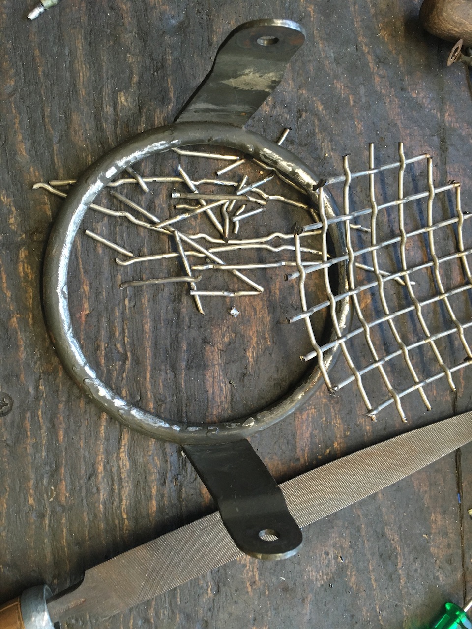

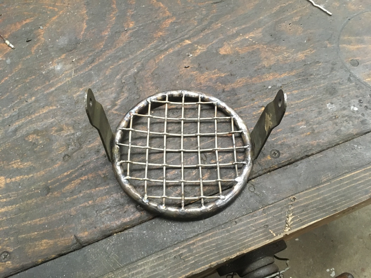

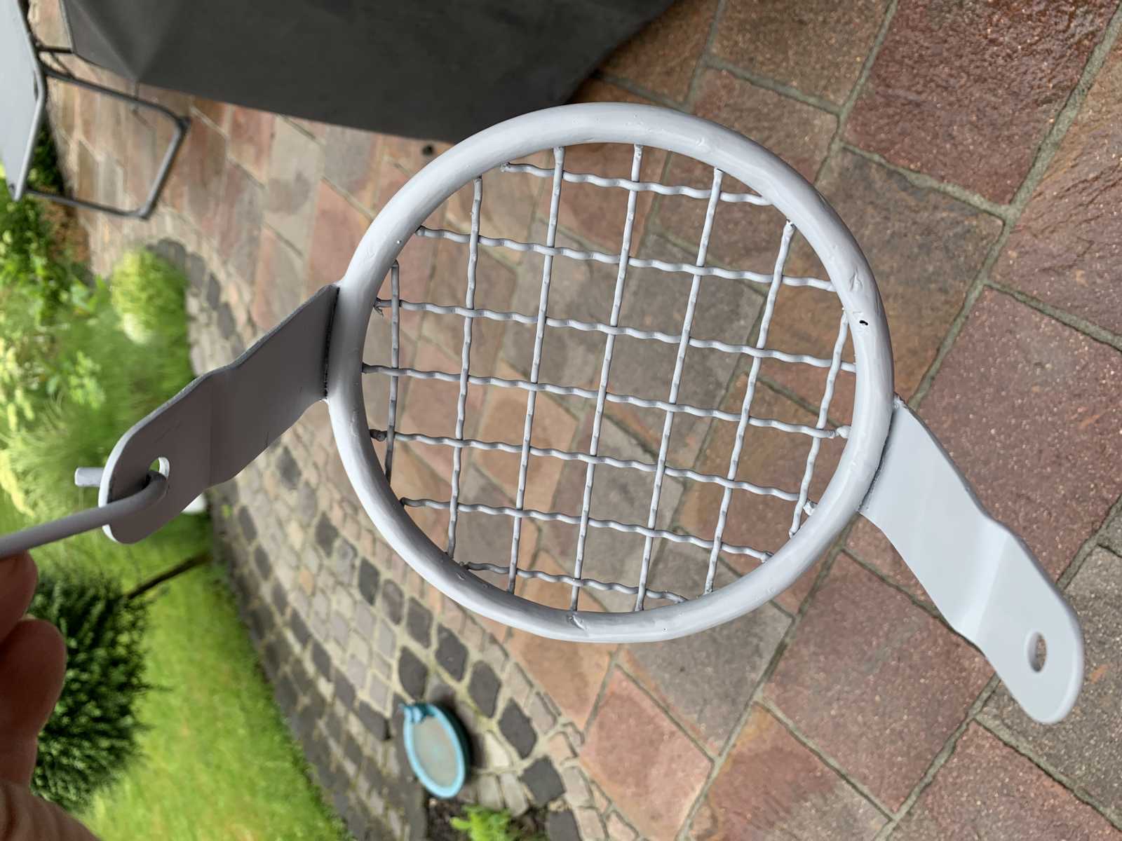

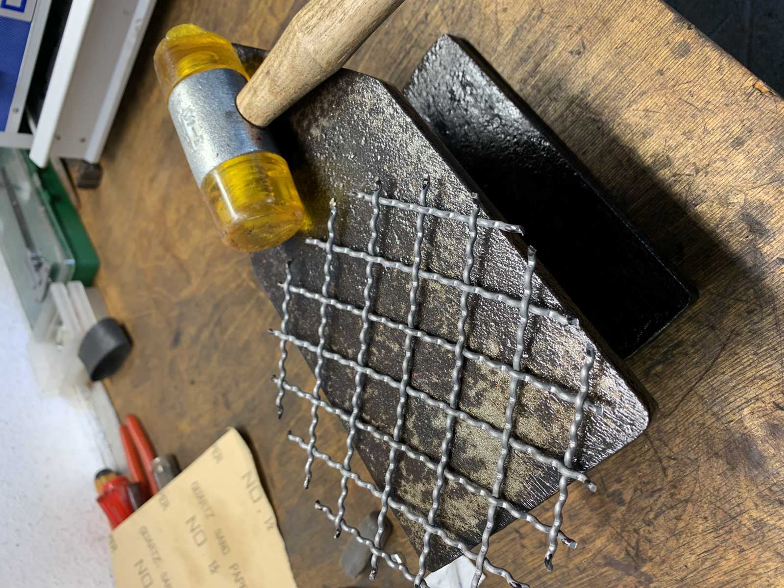

Lampengitter selbst gemacht
an meiner M250B fehlte noch das Lampengitter. Ist auch schwierig komplett zu bekommen. Freundlicherweise hat mir Ferdi Dammertz seinen letzten Lampenring überlassen, jedoch ohne Wellgitter/Drahtgitter.
Das Drahtgitter habe ich bei amazon bestellt. Wellgitter 20x20x2,5mm (eigentlich ist es 3mm dich, gab es aber nicht). 500x200mm Platte mit Versand ca. 20 €. Aus der großen Matte das Wellgitter als Kreis mit einem Dremel und dünner Trennscheibe ausgeschnitten und auf einer Richtplatte etwas bombiert (gewölbt). Wölbung in etwa dem Lampenglas angepasst.
Da muss man aufpassen, da das Wellgitter in den Kreuzungspunkten nur im gesamten Verbund unter Spannung stabil ist. Hat man kürzere Drähte, wird es schnell instabil. Anschließend das Wellgitter an das Rohr angeheftet. Zum Schluss nochmal kurz glasperlgestrahlt und lackiert.
Gruss Jörg
Gruss Jörg

- Beiträge: 3032
Hallo Jörg,
die Gitter wurden schon bei der BW aus den Scheinwerfer Sturzbügel entfernt.
Das passende Wellgitter ist nicht leicht zu bekommen oder man muss eine Matte von 2x1m bestellen.
Ein paar von den Sturzbügeln hatte ich auch mal fertig gemacht neues Gitter eingeschweißt die waren dann sehr schnell vergeben.

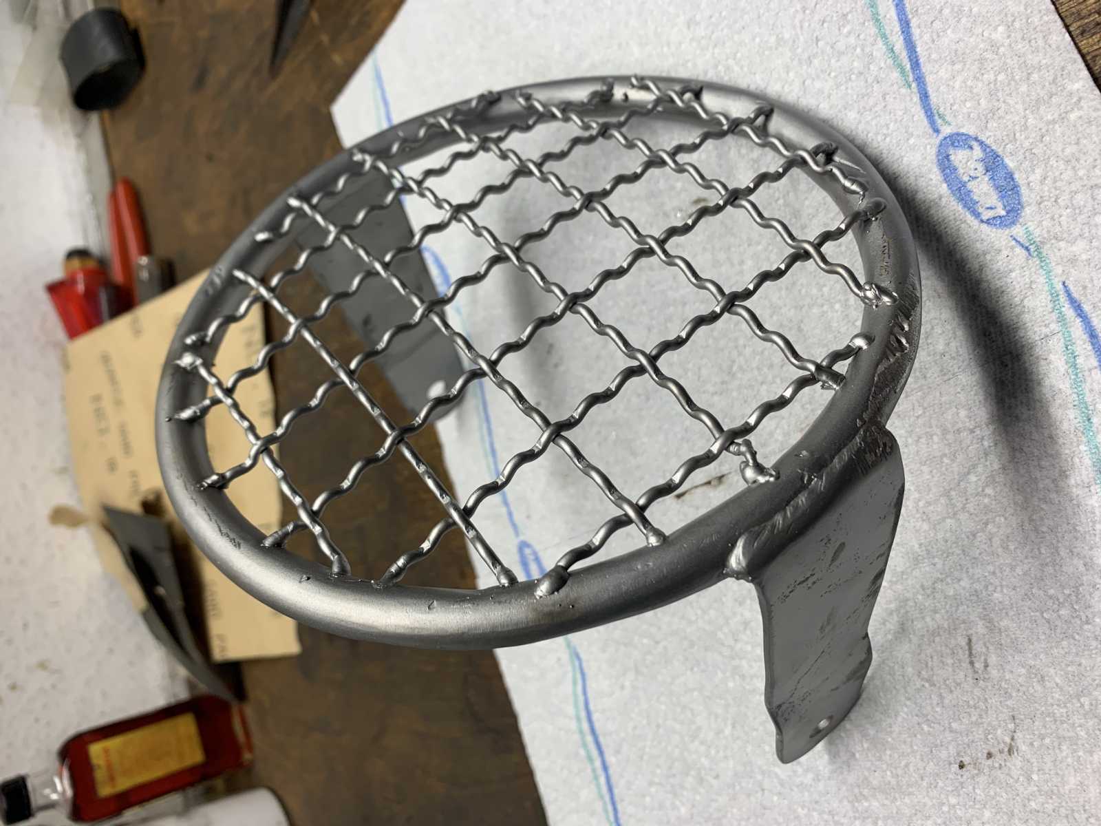

Bezugsinfo Wellgitter
Hallo Günther,
hier gibt es bei amazon eine Tafel von 500 x 200mm für 15,88€ plus Versand. Ergibt 3 Gitter.
https://www.amazon.de/dp/B09X6184CJ?ref ... tails&th=1
Stahl blank 20 x 20 Maschenweite 2,5mm Drahtstärke Gitter Drahtgitter Wellgitter Zuschnitt nach Maß (500 mm, 200 mm)
Gruss Jörg
Gruss Jörg

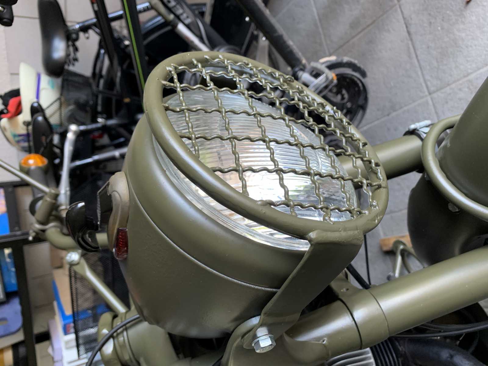

Ich hatte das auch so gemacht.
Allerdings mit einem anderen Gitter, welches der Vorbesitzer in meiner Werkstatt hinterlassen hatte.
Wie genau ist es denn Original?
Beste Grüße
Beste Grüße
- Beiträge: 3032
ist schon gut so, die Optik stimmt !
Ob die Maschenweite und Drahtstärke genau passt halte ich persönlich für nicht ganz so wichtig.
Wie schon geschrieben um das Orignal Material zu bekommen hatte ich bei der Schlosserei eine ganze Matte mit 2m² bestellen müssen ich habe dann auch das Gitter genommen das verfügbar war.
