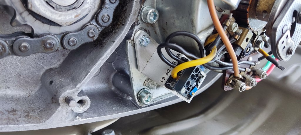

Hab nun den Regler gegen einen elektronischen Regler getauscht (https://www.ebay.de/itm/256100040376?ha ... SwZ0JiKO41). Licht funktioniert nun richtig ohne flackern. Spannung liegt bei ca 7,2 V. Musste aber, wie Günter öfter geschrieben hatte, ein analoges Messgerät nutzen. Das Digitale hat nur Müll angezeigt.
Danke für die Hilfe!
elektronischer Regler.jpg (136.21 KiB) 10059 mal betrachtet

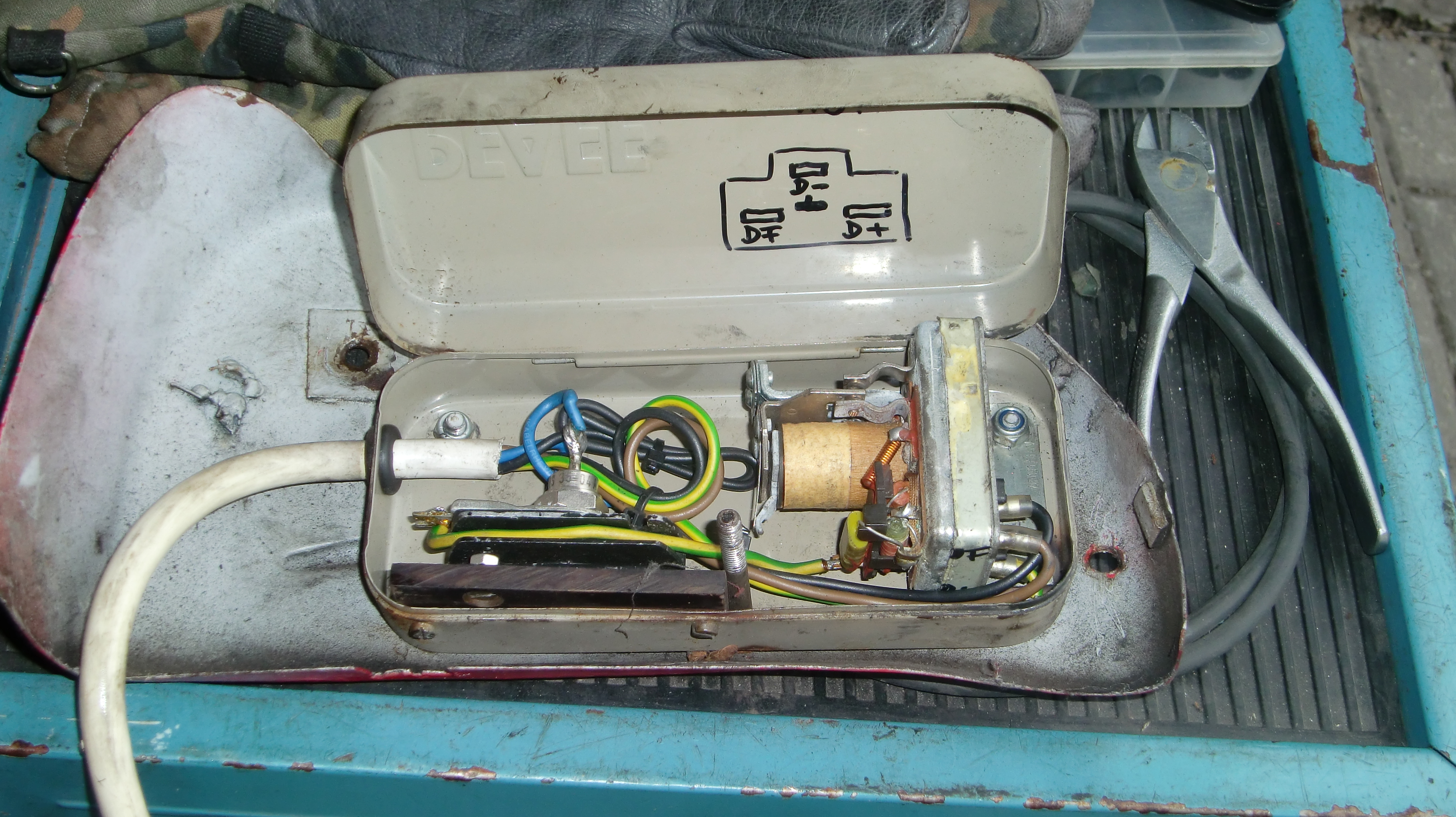

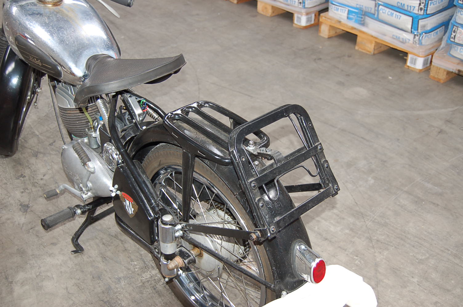

Hallo GermanSniper! Sorry! Ich habe deine PN jetzt erst gelesen. Ich habe die Laderegler damals über E- Bay bezogen für 99 Euro!!! Wie ich sehe bist du fündig geworden. Bei meinen M 175 habe ich Regler von MM bezogen. Sind billiger und tun es auch. Es ist etwas mehr Arbeit aber unterm Sitz sind weniger Vibrationen und keine so hohen Temperaturen wie am Kurbelgehäuse. Frohes weiterschrauben und Gruß von " Tante Willi "
Gut gegen Kurzschluss isoliert unterm Sitz

beim meinem M 250 B Gespann wohnt der Regler unter der re. Rahmenabdeckung in einem Metallgehäuse.
Den Regler unter der re. der Motorabdeckung auf der Lichtmaschine zu verbauen war die einfachste aber nicht die beste Lösung.
Die Lichtmaschinen wurden komplett montiert vom Hersteller geliefert, um die 3 Kabel anzuschließen braucht man keinen lange anlernen.
Sitzt der Regler wo anders muss man vom Regler zur Lichtmaschine eine Kabelverbindung schaffen.
