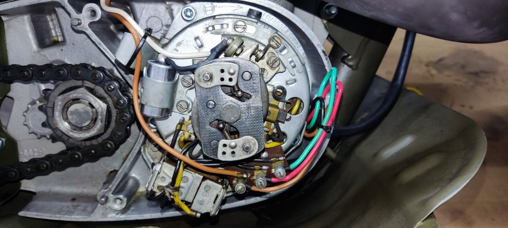

bei meiner Maico flackern alle Lichter, auch das Bremslicht. Es ist nicht das übliche flackern was man bei solch alten Maschinen hat sondern richtig Disko mäßig, also sehr schnelles flackern. Im Standgas hat das Licht auch noch etwas Leistung sobald die Drehzahl hoch geht ist nur noch ein Glimmen. vorhanden. Es geht sogar manchmal kurz komplett aus. Ein Fahren bei Nacht ist nicht möglich da praktisch kein Licht vorhanden ist.
Da durch die Pulverbeschichtung keine Masseverbindung mehr vorhanden war wurde an alle Verbraucher und Schalter extra Masseleitungen gezogen. Hab ich auch nochmals durchgeprüft. Masse Problem schließe ich demnach aus.
Habe noch die original Lichtmaschine verbaut mit externer Zündspule. Kondensator ist neu. Hab auch alle Kabel in der Lima gepüft, passt auch. Ich habe den Regler im Verdacht?
Wo bzw was kann ich den messen um dem Problem näher zu kommen?

Etwas bin ich dem Problem näher gekommen.
Hab die Masse gemessen wo die Maico aus war. Hat alles gepasst. Um meine Masse Verbindungen zu verteilen hab ich mit einer Öse mehrere Masse Kabel auf die Scheinwerferschraube von innen im Scheinwerfe befestigt. Diese Mutter hatte sich etwas gelöst sodass bei laufendem Motor dort ein Wackelkontakt bestand. Bei mehr Gas = mehr Gerappel war es dann noch schlimmer.
Hab dies nun anderst gelöst das sich da nichts mehr los rappelt.
Nun ist es bei Standgas gut. Bei höherer Drehzahl flackert das Licht aber trotzdem noch relativ heftig.
Was sollte der Regler bei höherer Drehzahl für Werte liefern?

Bei ca. 7,5 Volt soll der Regler abregeln.GermanSniper hat geschrieben: ↑Di 6. Jun 2023, 20:12Was sollte der Regler bei höherer Drehzahl für Werte liefern?
Hört sich fast an als ob die Regelkontakte flattern, musst du mal schauen.
Das wäre ein Hinweis auf einen defekten Regelwiderstand, der soll das Flattern der Kontakte verhindern.
Kannst du beim flackernden Licht die Spannung messen? ist das Flackern messbar?

An welchen Messpunkten bekomme ich den die Regler Spannung. Dort wo ich gemessen hab gab's kein vernünftiges Ergebnis.
Der rechte Kontakt des Reglers geht stetig auf und zu. Also ein undefinierbares Flattern ist mir nicht aufgefallen.
Hab mal die Spannung am Rücklicht gemessen. Wechselt wild in einem Bereich von 3,6 bis 5,2V hin und her.

am linken Anschluss des Reglers Klemme 51 misst man die Spannung gegen Masse.GermanSniper hat geschrieben: ↑Mi 7. Jun 2023, 17:02An welchen Messpunkten bekomme ich den die Regler Spannung. Dort wo ich gemessen hab gab's kein vernünftiges Ergebnis.
der rechte Kontakt regelt die Spannung ist entweder auf oder zu, ständiges Schalten flattern unterbindet normal der Regelwiderstand. Der Regelwiderstand ist in den Feldwicklungen verbaut. An der Minuskohle kommt das Kabel vom Regelwiderstand aus dem Feld und ist an der Minuskohle verschraubt. Ist das bei dir so? Oder ist das Kabel vom Regelwiderstand nicht angeschlossen. Gruß GünterGermanSniper hat geschrieben: ↑Mi 7. Jun 2023, 17:02Der rechte Kontakt des Reglers geht stetig auf und zu.

Das Kabel ist angeschlossen. Wenn ich das durchprüfe habe ich aber Masseschluss ist das normal?
D.h. Regelwiderstand defekt?

Genau das gelb isolierte Kabel an der Minuskohle geht zu Regelwiderstand, das ist ein Stück Widerstandsdraht das mit auf eine der 4 Feldspulen gewickelt ist. Der Regler benötigt den Regelwiderstand damit er nicht ständig hin und herschaltet, flattert.
An meiner Lima habe ich gerade gemessen hat der Regelwiderstand Durchgang und einen Widerstand von 4,8Ohm. Musst du mal bei dir messen!
Ich würde da ich reichlich Lichtmaschinen mit Feldwicklungen habe eine andere Lima probieren, die restlichen Bauteile umbauen. Ein ungebrauchten Satz Feldspulen mit Regelwiderstand habe ich auch. Die Feldspulen tauschen habe ich noch nicht gemacht die Stahlkerne der Spulen müssen in bestimmten Abstand zum Rotor stehen. Gruß Günter

Hab bei mir 4,1 Ohm gemessen. Wird in diesem Fall wohl zu wenig sein.
Da die Lima aber ja sonst gut läuft würde ich eher umrüsten auf einen elektronischen Regler. Dieser braucht ja keinen Widerstand mehr.
Gibt es elektronische Regler wo ich die Kabel mit Anschlussklemmen verschrauben kann?
