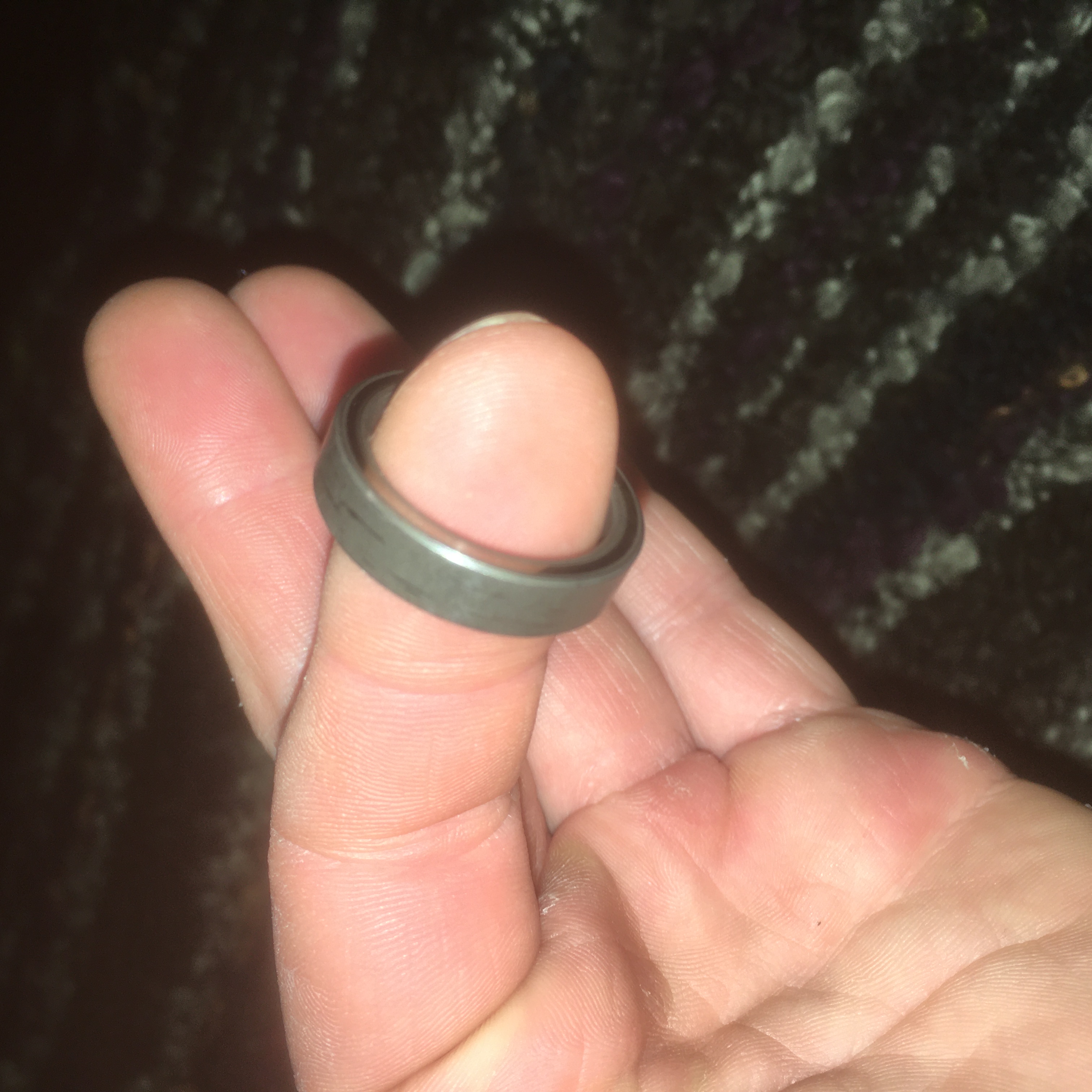

Mir ist vorhin unter der Werkbank ein Distanzring in die Hände gekommen, den ich nicht zuordnen kann.
Ich bin erstmal ratlos, wo das Teil herkommt- verschiedene Dinge (u.a Motoren/Getriebe) kommen in Frage.
Irgendwie sieht’s nach Maico aus- kann das sein?
Vielleicht erkennt es jemand; wäre blöd, wenn ich in alle beschraubten Geräte schauen müsste :?
Ahoi und Dank 8-)

Natürlich habe ich einen Blick in die Explosionszeichnungen geworfen. Der Ring unter dem Primärantriebsrad wäre ein Kandidat- aber der ist (aus der Erinnerung) größer.
Maße meines Fundstücks:
20,0 Innendurchmesser
25,7 Außendurchmesser
6 mm breit.
Beste Grüße
Gunnar
Re: Ein Teil zu viel- oder zu wenig
Beitrag von Günter » Mi 15. Feb 2023, 10:30
so Ringe gibt es 2 am Motor, hinter dem Primär- und dem Sekundärritzel.
Maße Distanzring Sekundärritzel 25innen, 30außen, 10hoch
Maße Distanzring Primärritzel 25innen, 34außen, 8,5 hoch.
Ring mit 20er Bohrung, anderer Motor?

Beitrag von MaikOh » Mi 15. Feb 2023, 10:47
Tja, dann vermutlich wirklich was anderes.
Ich hätte da verschiedene Möglichkeiten; die Motoren, die ich offen hatte haben auch dickere Wellen. Aber vielleicht eines der Dnepr-Getriebe?🤔
Ich kann aber leider auch nicht ausschließen, dass der Ring einfach „übrig“ war, im Sinne von doppelt vorhanden.
Eigentlich ist es bei mir recht ordentlich, so dass ich mir selbst unterstellen möchte, dass ich ihn nicht beim Einbau vergessen habe. :|
Aber ich studiere mal noch ein paar Zeichnungen- vielleicht findet sich ja ein Hinweis.
auf jeden Fall danke für die Unterstützung :!:
Beitrag von Günter » Mi 15. Feb 2023, 11:43
ich denke die Distanzhülse ist nicht Maico oder der Vorbesitzer hatte was gebastelt vielleicht die Getriebehauptwelle, Kupplungskorb distanziert. Distanzringe, Scheiben die nicht in den Motor gehören habe ich schon oft beim Zerlegen eines Motors gefunden. Solche Hülsen schmale Ringe habe ich aber eine Kiste voll, die werden in der Mechnik immer gebraucht.
Bei der Motor Instandsetzung sortiere ich alle gereinigten Teile noch Baugruppen in separate Behälter, so habe ich immer eine Kontrolle was ich noch einbauen muss. Ist mir auch schon passiert das ich eine Scheibe oder Feder nicht der Reihenfolge nach verbaut hatte, das fällt dann natürlich schnell auf wenn der Behälter der Baugruppe bis auf die das eine Bauteil leer ist.

Beitrag von MaikOh » Mi 15. Feb 2023, 20:17
So mache ich es in der Regel auch.
Alles so sortieren, dass beim Zusammenbau keine Fragen aufkommen.
Ich habe den Schuldigen identifiziert: Es gehört in den Motor meiner Honda XL500S.
Offensichtlich unbemerkt abgehauen; dann muss ich bei Gelegenheit nochmal dran :cry:
