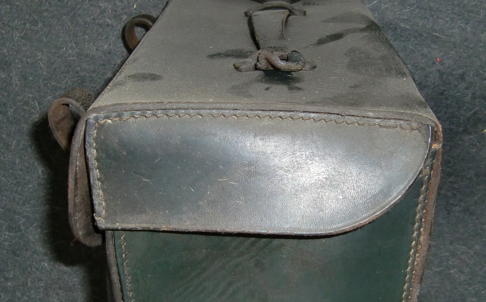

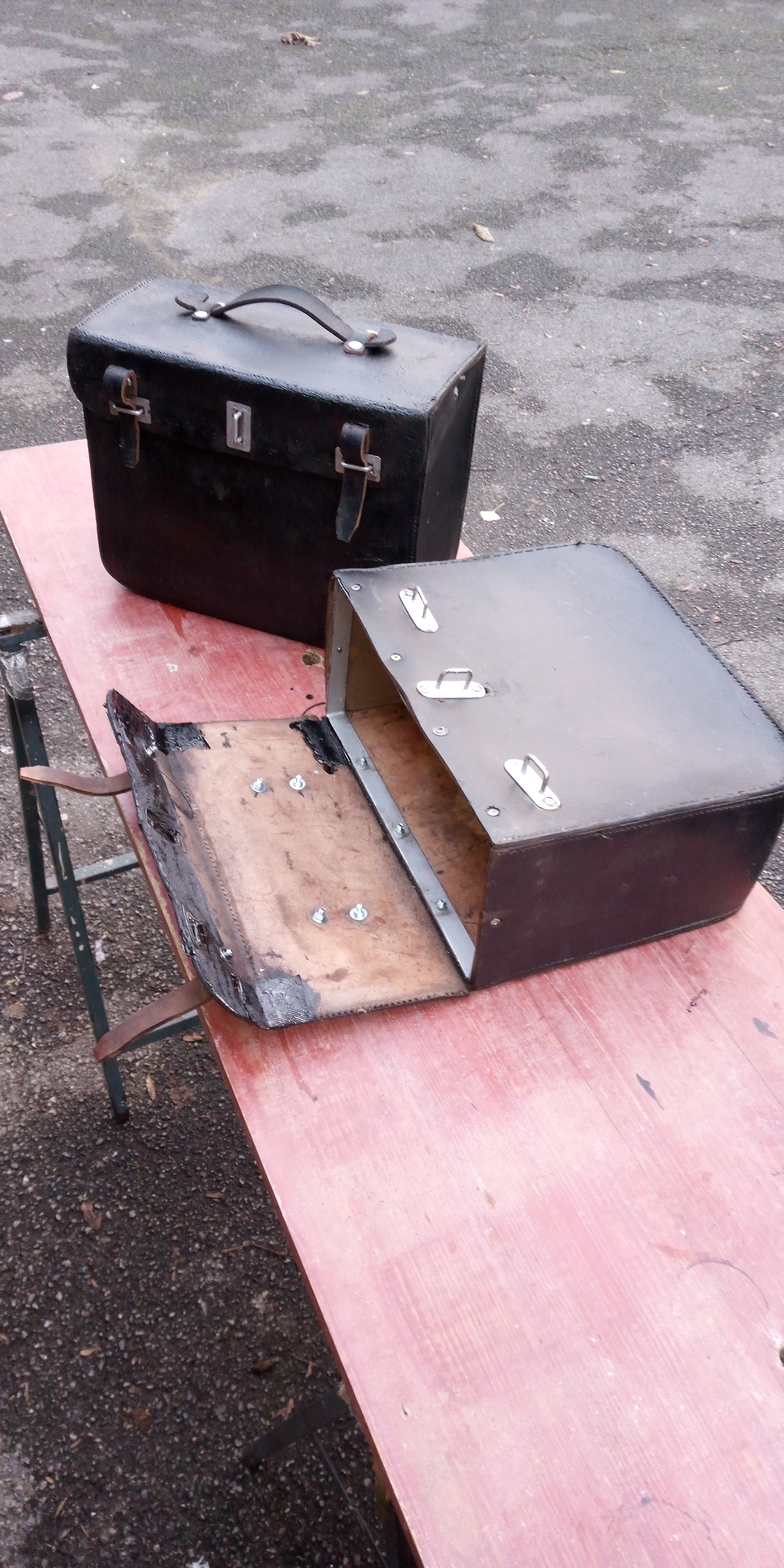

Die Seitlichen Stücke am Deckel rechts und links sind nicht mit der vorderen Klappe vernäht.
Sieht aber auf dem Bild so aus ob da noch ein Stück dran genäht ist das hinter der vorderen Deckelklappe sitzt.
Glaube das Stück bzw. die Stücke waren bei mir nie dran.
Wie sind die ausgeführt?

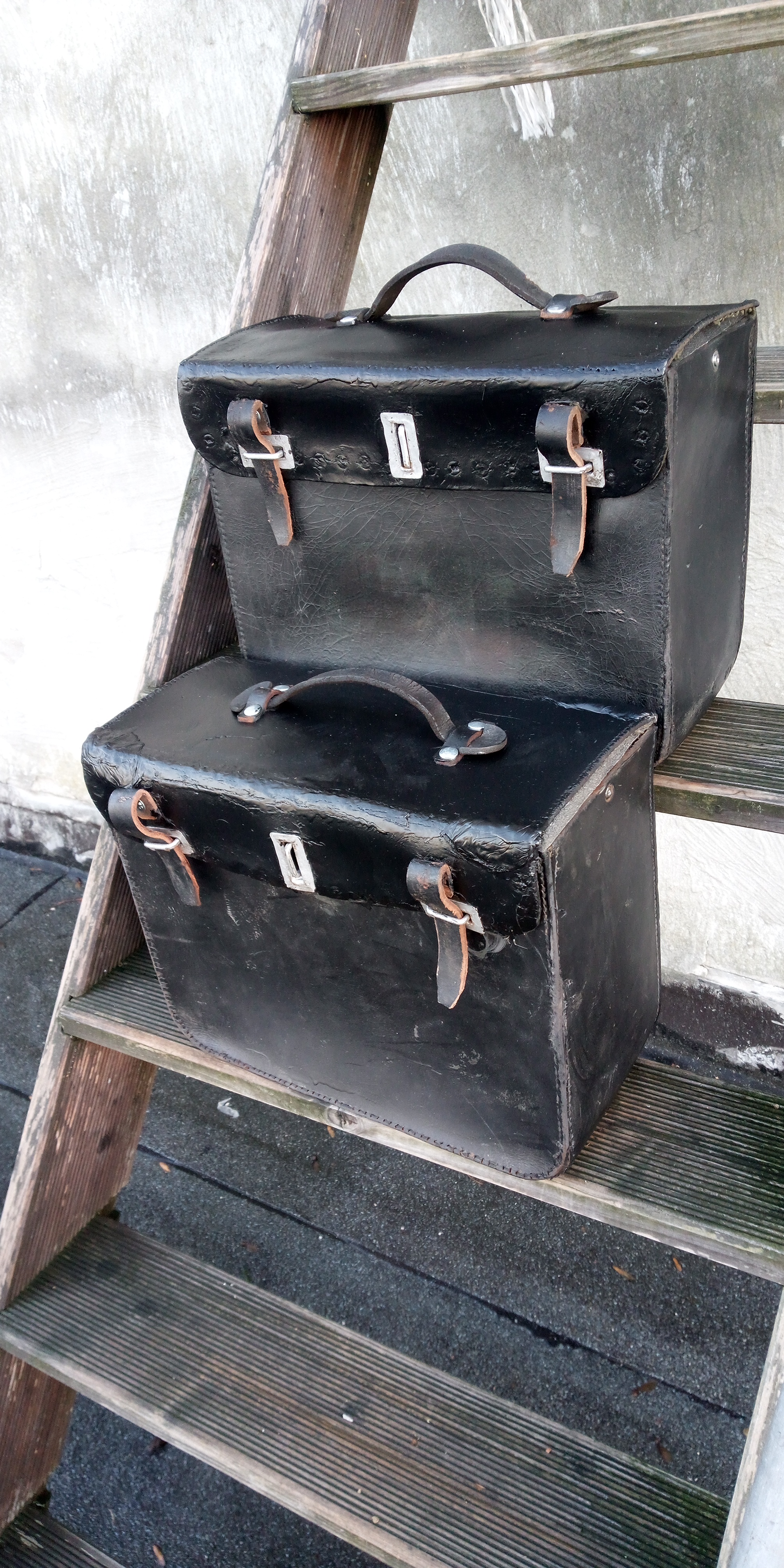

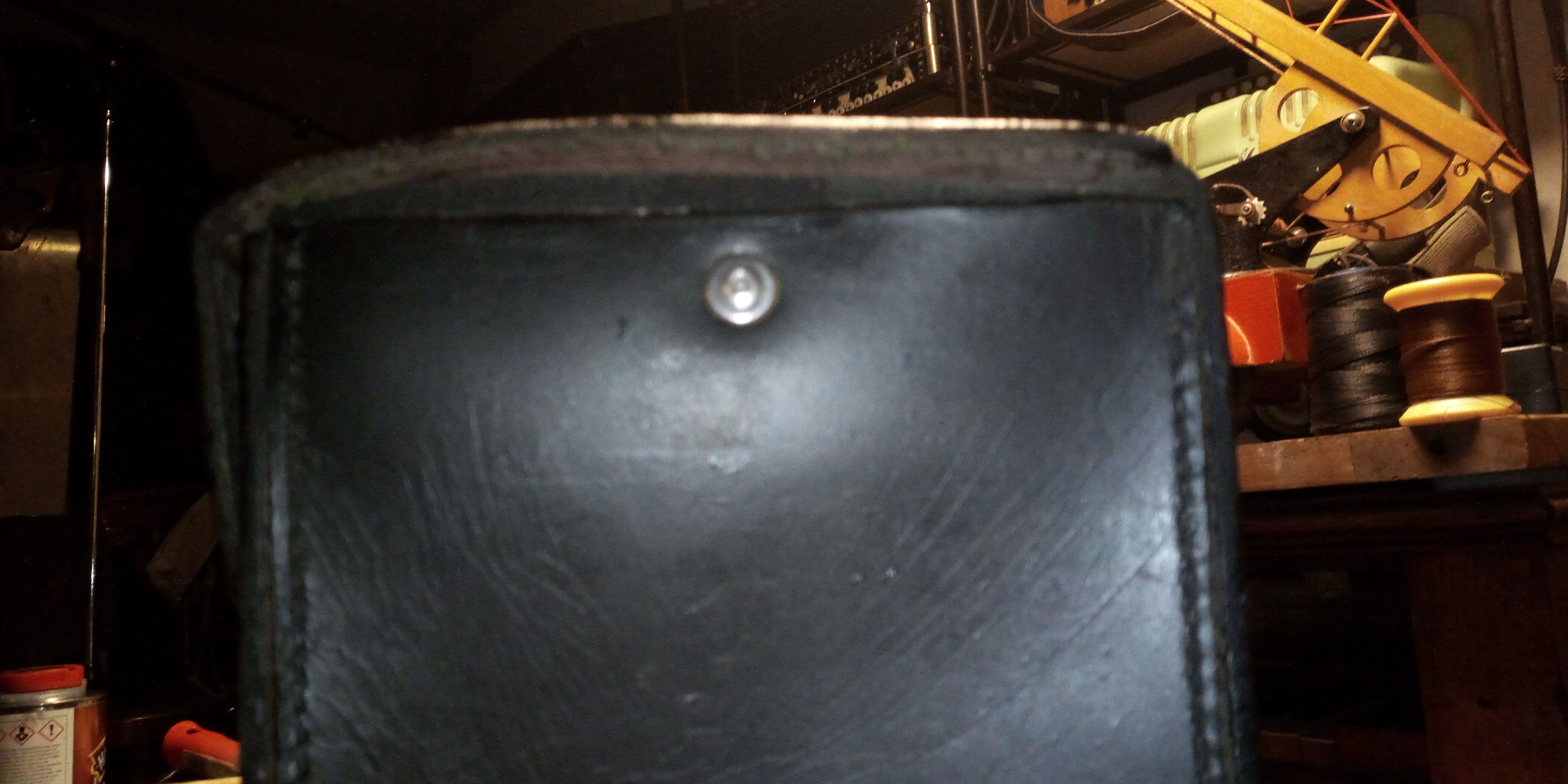

Zwischenergebniß von Heute
Die eine ist deutlich schlechter mit eingerissener Deckelklappe
Von innen armiert mit Schustergarn stabilisiert und mittlerweile die Naht auch wieder verblendet / armiert.
Das ginge sicher unauffälliger soll aber halten.

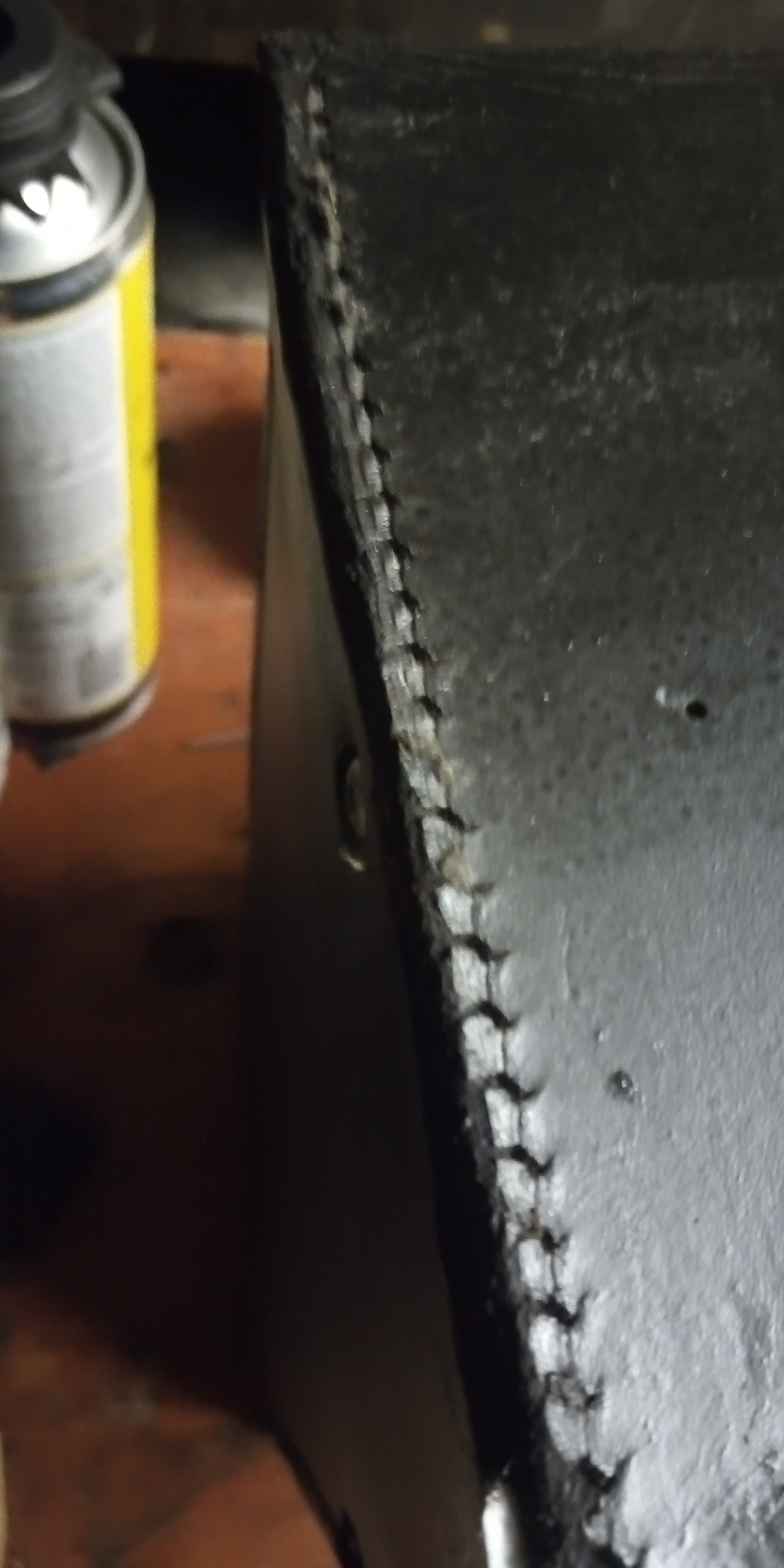

Das schwierigste zu lösen waren die gerissenen Stellen des Deckels.
Die beiden Nähte habe ich ich mit dickem Garn ausgeführt doppelt damit das nicht einschneidet
und später mit aussenliegenden Fäden miteinander zusätzlich verbunden zur Unterstützung der Bewegung der äußeren Lederfläche.
Dann mit eiingefärbten Pu Kleber aufschäümend abgedeckt zur zusätzlichen Armierung und optischen Kaschierung der Reperatur außen zursätzlich zur vorherigen Armierung Innen.
Der Pu 1K ist von der Konsistenz elastischer und lederähnlicher als der 2K.
Damit das aber aufschäumend eine glatte Oberfläche ergibt habe ich es verspannt und geglättet mit Celofanfolie.
Die Oberfläche mit Spuren des Celofans dann mit Hammerit geglättet schwarz matt.
Das ist und bleibt etwas dicker aufgetragen auch eher weich.
Es ist glänz derzeit noch und muß durchtrocknen fürs finale Foto.
Am Ende werden alle Beweglichen Stellen und Nähte von innen mit Ballistol getränkt.
Blick auf die spritzwasserdichte Kompribanddichtung: Griffe und Laschen sind verschraubt.
Andere Teile teils vernietet mit gebohrter Gegenplatte von hinten.
Das ist mit 10mm Popnieten knapp und geht nur wenn man die Nieten gegen Herausziehen durch die Verspannung mit der kleinen Grippzange in Position hält.

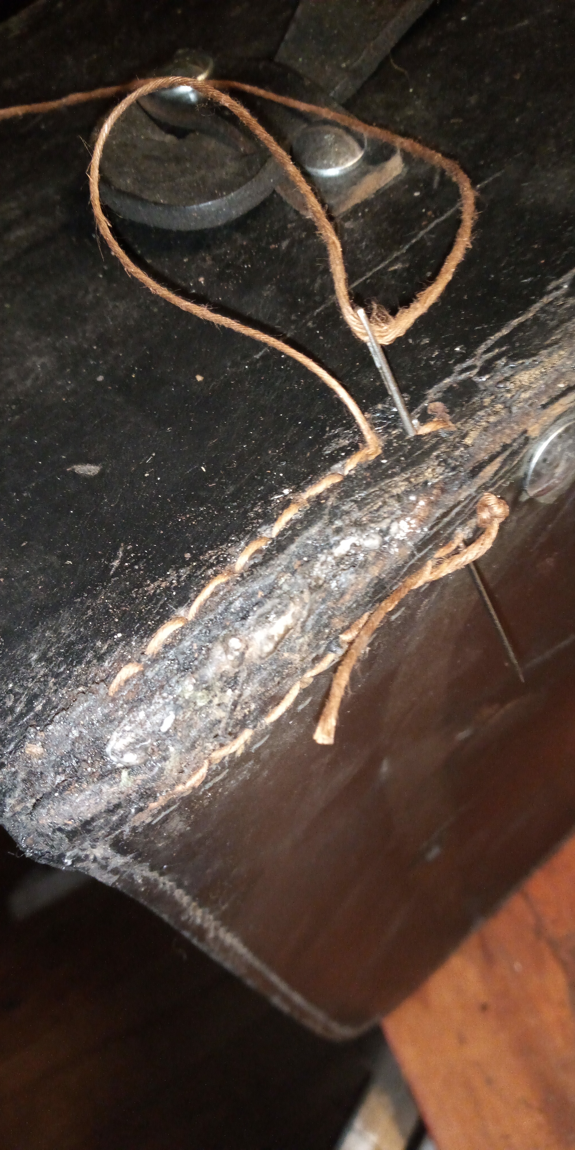

Die Nähte der Bauteile lassen sich ganz gut reparieren.
Man kommt da auch mit der geraden Nadel von aussen schräg durch.
Das Problem sind eher Reste alter Fäden die man aber vorher mit dem Dremel ausbohren kann.
Das Garn dafür muß dünner,sein um die Bohrungen nicht zu sprengen.
Deshalb sollten alte Garnreste auch entfernt sein.
Zur Not müssen Stellenweise neue Bohrungen gesetzt werden.

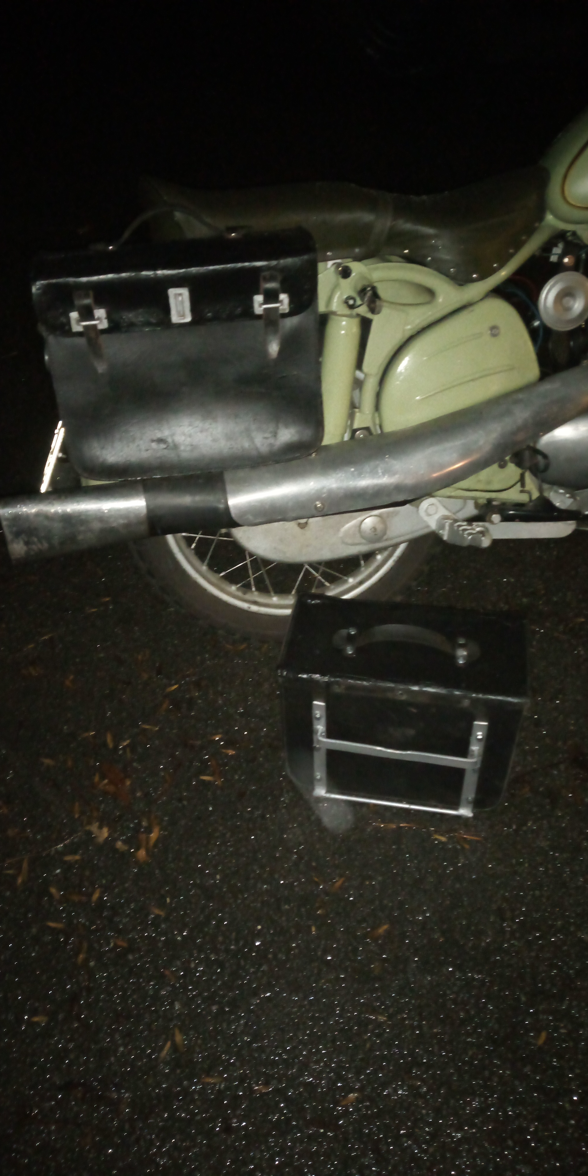

Ich mußte dann doch noch "schnell" passende Halterungen bauen.
