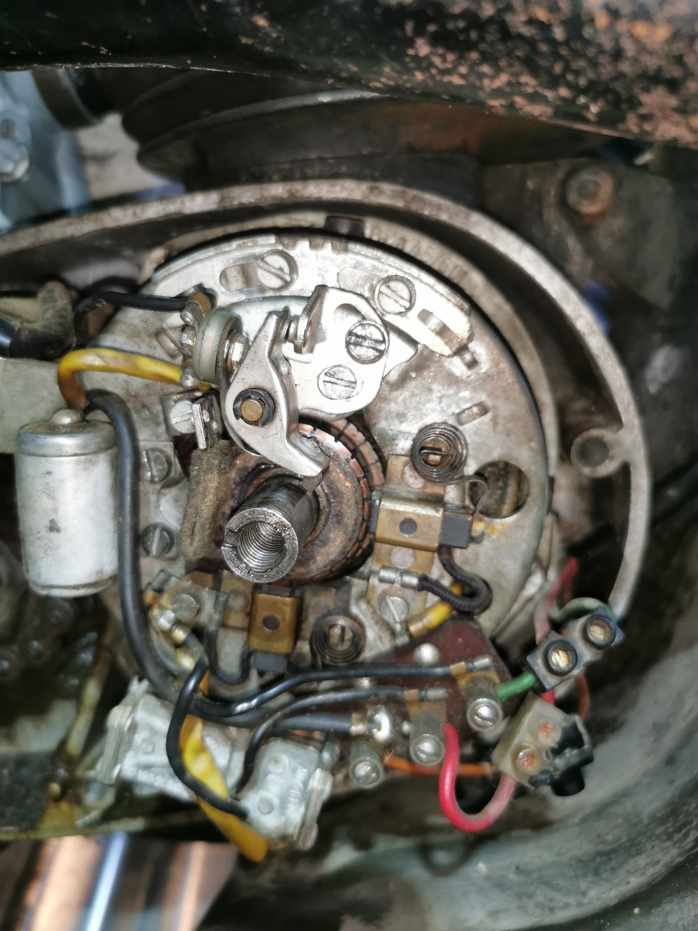

Ich bin Tino aus dem schönen Landkreis HVL. Ich habe vor kurzem eine M 250 B erstanden. Hab mal wieder etwas zum schrauben gebraucht :D
Diese Maico steht schon ewig, war wohl zuletzt in einer Werkstatt wegen Zündungsproblemen. Hat sich da aber weiter kaputt gestanden.
Jetzt ist sie wieder in guten Händen und ich will ihr jetzt ein zweites Leben schenken.
Ich habe erstmal die Unterbrecherkontakte sauber gemacht und die Zündzeitpunktverstellung in Gang gebracht. War alles schon verharzt. Zündfunke ist auch schon da, sehr schwach mit Kerze (NGK, hab bei euch schon gelesen das es bessere gibt) aber immerhin schonmal etwas.
Jetzt habe ih aber ein Problem beim Zündzeitpunkt einstellen. Erstmal war der Kolben falschherum eingebaut...
Das Problem ist aber das der ZZP zu spät ist, ich aber die Platte nicht weiter nach früh verdrehen kann... Ist es möglich dass ein falscher Nocken oder Versteller verbaut wurde? Evtl von einem anderen Motor? Oder hab ich einen Denkfehler beim einstellen? Der Kontakt soll ja bei 3,7 - 4mm vor OT beginnen zu öffnen oder?

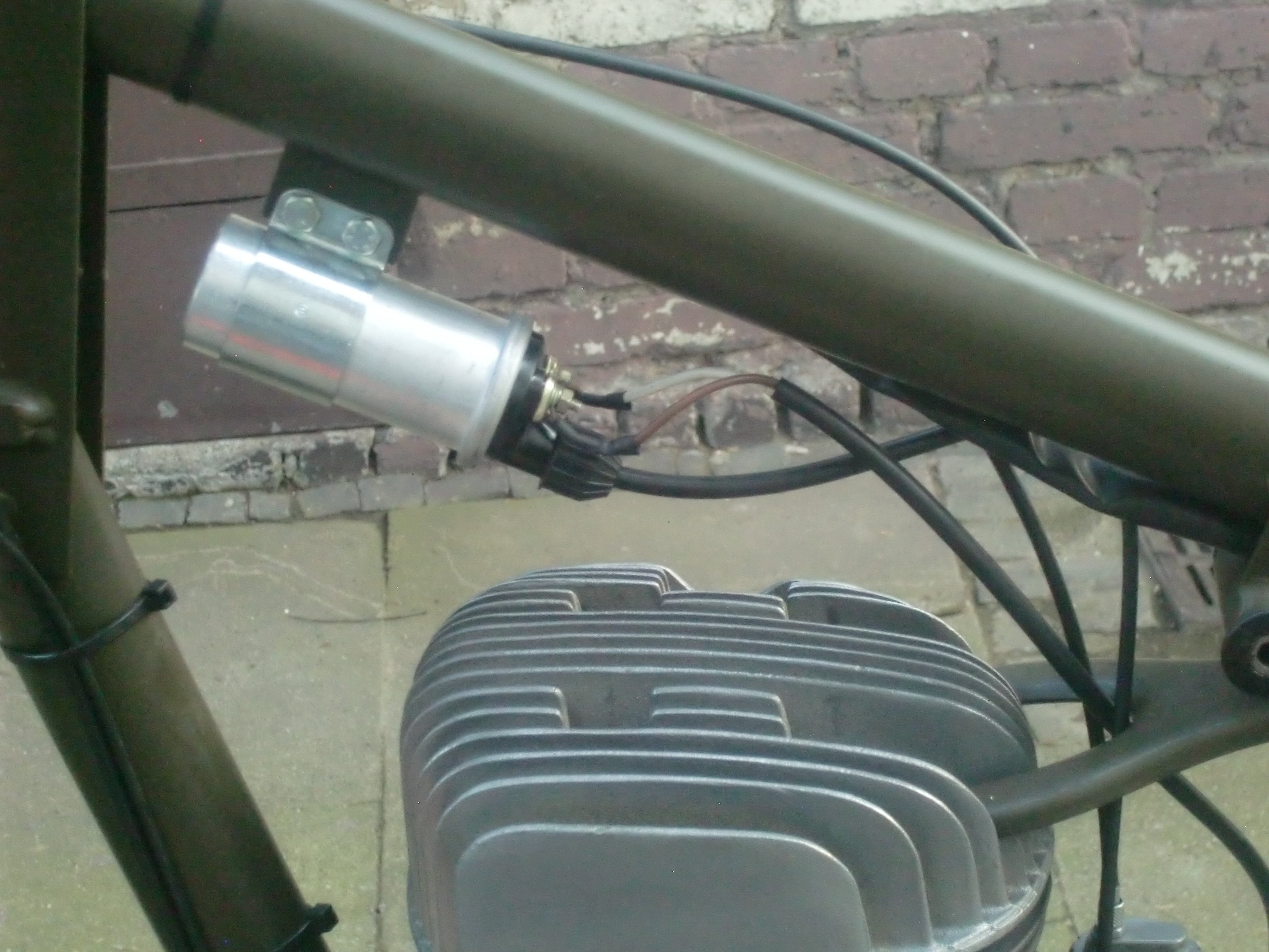

Des weiteren hab ich mal nach einer neuen Zündspule gesucht, bin aber nicht fündig geworden. gibt es Alternativen zum Orginal oder muss ich auf eine Externe umrüsten falls meine nicht mehr stark genug ist?
Der Fliehkraftregler wird manuel voll geöffnet und mit einem Draht offen gehalten, dann sollte der Zündzeitpunkt bei 3,6- 4mm vor Ot eingestellt werden, Kontaktabstand 0,4 vorher einstellen. Hat man nicht genug Weg um den Zündzeitpunkt einzustellen, Kontaktabstand auf 0,35 verringern oder den Unterbrecherkontakt leicht biegen. Fummelkram !
neue Zündspulen für die M 250 B gibt es nicht im Handel nur ungebrauchte Altbestände, die sind aber auch 50 Jahre alt. Man kann die alte Zündspule neu wickeln lassen, ist aber nicht billig. Alternativ empfehle ich Umbau auf externe Zündspule unter dem Tank, habe ich als Umbausatz lagermäßig.

So, habe heute nochmal versucht einzustellen. Ich habe die Zündung einmal komplett ausgebaut, weil ich die Vermutung hatte dass sich der Rotor auf der Kurbelwelle verdreht haben könnte. Aber da war auch alles schick. Mit viel biegen und brechen konnte ich die Zündung gerade so einstellen. Aber richtig sein kann das doch eigentlich nicht? Ist vol auf Anschalg. Im Zweifel würde ich die Langlöcher noch etwas länger machen.
von den Kontaktarmen gibt es unterschiedliche Typen, nicht alle passen gut. Hatte ich schon geschrieben das das Gefummel ist.
