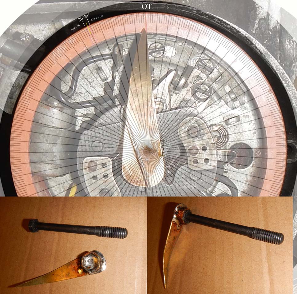

Ich hab nochmal einen nachgebaut und die Kerben mit der Meßuhr schlanker gesetzt.
Die Gradscheibe dann mit Photoshop draufgesetzt.
100% genau kann das noch nicht sein wegen der Kammeraverzerrung.
Ich komme aber auch damit bei 3,5 v. OT auf 24°
Bei 4 v. OT auf 26°. ca. 25 scheint mir ideal.
Mit etwas Luft in den Ausschnitten da? der Deckel verdrehbar ist kann der Zeiger auch fest sein.
Das ist leichter zu händeln beim Einstellen.

Zum Vergleich,Benjamin West ausgemessen.
Damit liegt der Zündzeitpunkt 25° v OT 2,6" neben dem Schnittpunkt der Flächengleichheit von Quadrat und Kreis. (Quadratur des Kreises)

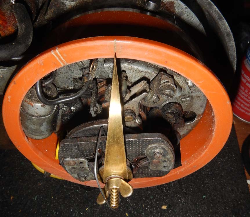

Ausführung mit verstellbarem Zeiger fester als magnetgehalten.
Der Zündzeitpunkt ist angegeben zwischen 3,5 u. 4 mm v. OT.
Warum nicht dann fest in der Mitte bei 3,75 mm v. OT ?
Muß/kann der Wert je nach Motor genauer ermittelt/optimiert werden?
3,5 bis 4 ist ein Zeitfenster von ca. 2° und ungenauer als die Vergleichsmessungen zur streng mathematisch unmöglich berechenbaren Quadratur des Kreises ergeben zum Schnittpunkt.
Vergleichsmessungen zu Überlieferungen des Vorläufers der Kreiszahl Pi, der Quadratur des Kreises ergeben schon mal je nach Ausführung genauere Werte
bei einer Toleranz die sich optisch nur mit Lupen erkennen läßt.
Der theoretische Wert der Flächengleichheit liegt zwischen 27,59° u. 27,6°.

Hallo Freunde der Maico Ich habe heute meine m 250 b unter der Winterplane hervorgeholt um die Zündung nach Nico System einzustellen. ;) Hat Gut funktioniert. :) In Anbetracht dessen dass ich die Zündung vorher nach Gefühl eingestellt hatte musste ich die Zündung nur um etwa 1 Grad verstellen. :lol: Die Maschine läuft und ich konnte trotzdem nicht fahren. :cry: Näheres dazu unter Lichtmaschine m 250 b. Dank nochmals an Nico für die Tips . Gruß " Tante Willi "

welchen Durchmesser hat die PE Kappe?
DN 100?
Gruß Pickeli

Der Ht-rohrdeckel hat die Nennweite 11.
Das gilt für den äußeren Durchmesser.
Die Materialstärke ist ungefair 3 mm.
Der Innendurchmesser müßte ca. 10,4 sein
