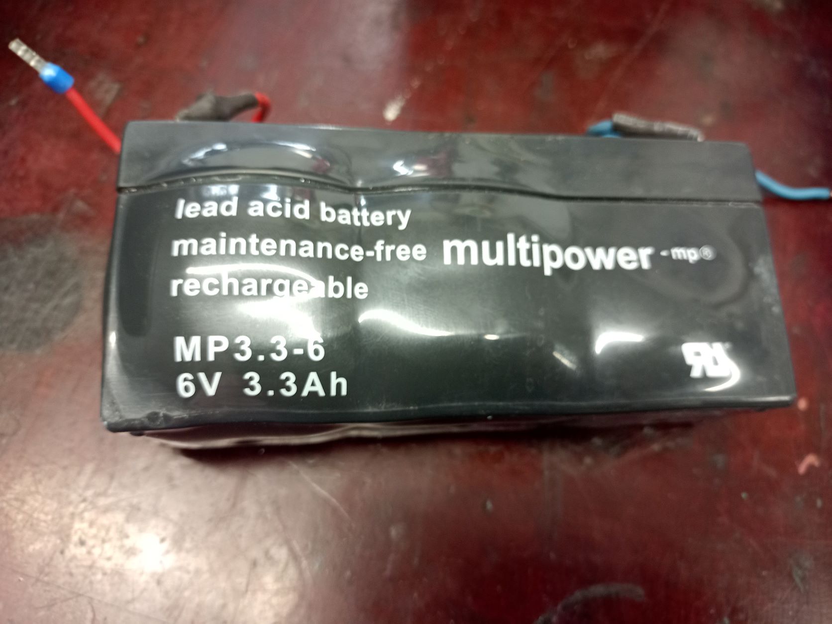

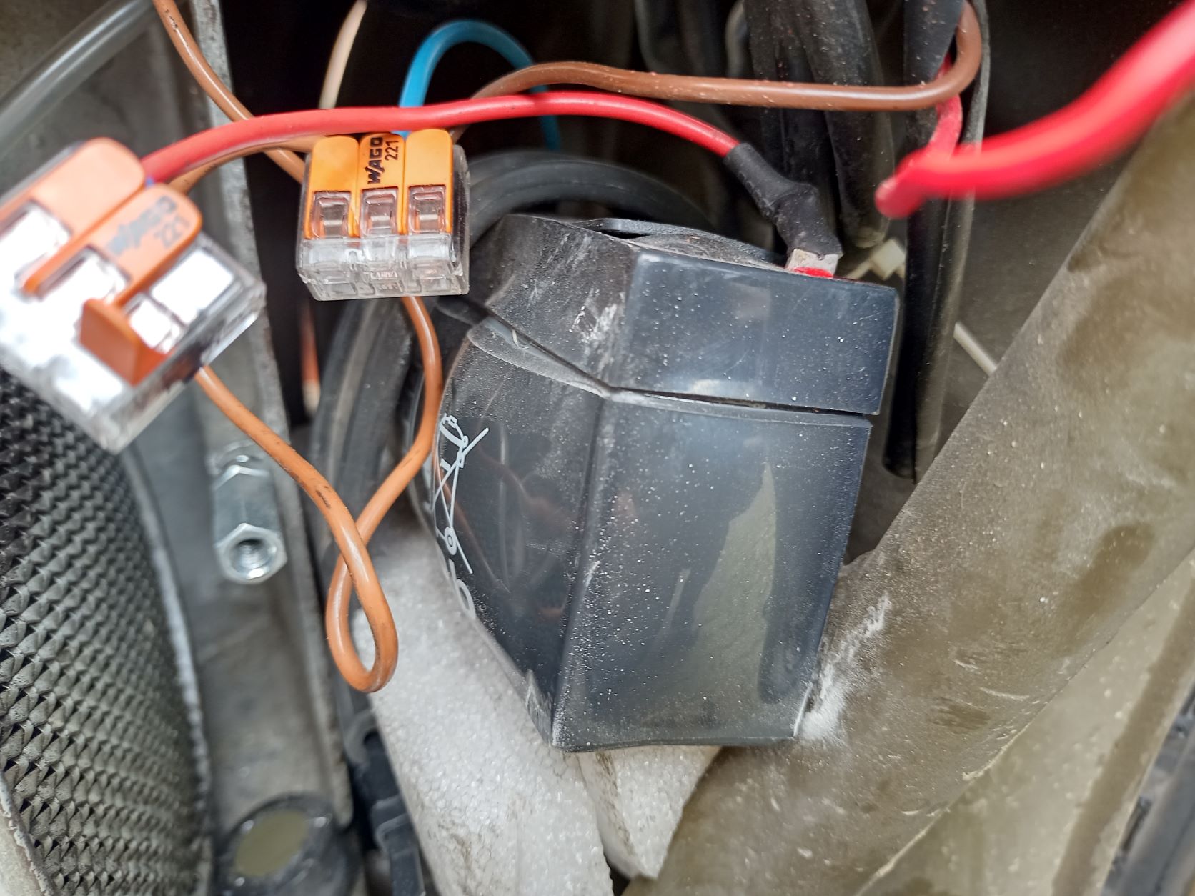

gestern bin ich mit meiner Maico frohgelaunt und guter Dinge zu einem neuen Abenteuer gestartet als
meine Maico spontan an der Abfahrt von meinem Hausberg den Dienst quittierte. Ladekontrollleuchte aus,
Motor AUS, nix ging mehr. Nach einer Schweißtreibenden Schiebepartie war die Ursache schnell gefunden:
Die Batterie hat "Dicke Backen" bekommen und brachte nur noch 2,4V. Diese "Dicken Backen" hab ich in dieser

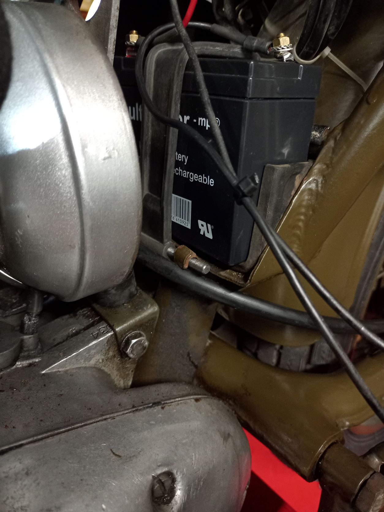

ausgeprägten Form vorher nie gesehen. Verbaut war eine 6V 3,3Ah. Gottseidank hab ich dieser Batterie immer
misstraut und mir frühzeitig von Günter eine, auch mechanisch besser passende, 6V 7AH besorgt. Nach dem

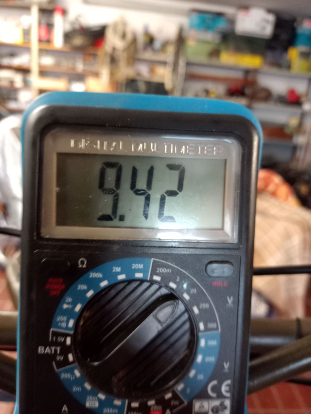

Einbau hab ich noch weitere Ursachenforschung betrieben, und siehe da, der Spannungsregler scheint die
Batterie "gekillt" zu haben: 9,42V an der Batterie bei mittlerer Drehzahl. Wie sind die Erfahrungen mit elektronischen

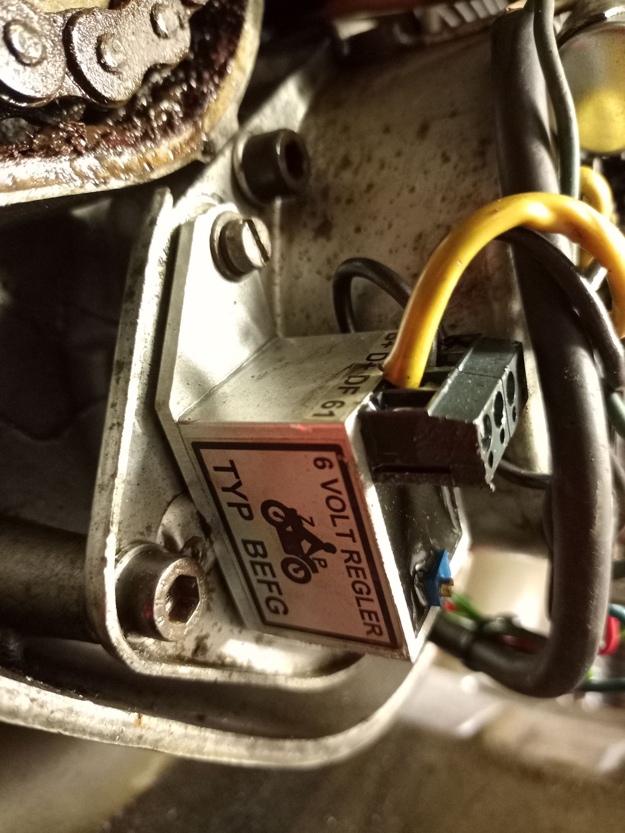

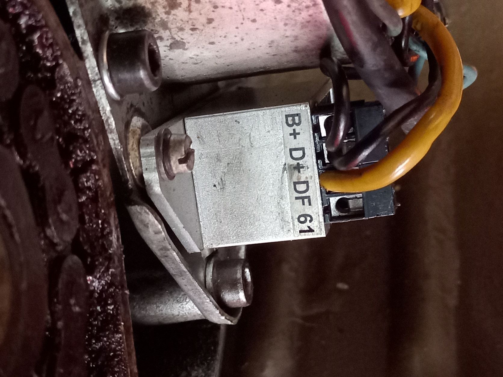

nachdem ich nun heute endlich Zeit gefunden habe mich dem Problem mit der Spannungsregelung
an meiner M250B zu widmen habe ich verwundert festgestellt das dort schon ein elektronischer Regler
verbaut ist. Es handelt sich um einen Regler von Zofia Pawelczak ( ZP ) der eigentlich für die BMW R25/3
entwickelt wurde. Am Regler befindet sich ein Poti auf das der Regler leider nicht reagiert. Auch das Abklemmen
des DF Anschlusses erzeugte KEINE niedriegeren Spannungen.

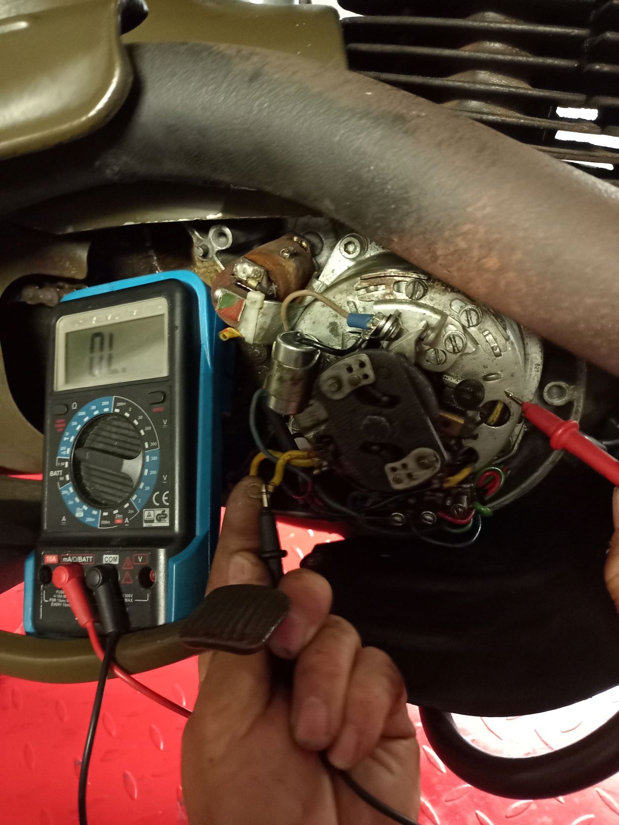

Das Durchmessen der Feldspule erbrachte einen Durchgangswiederstand von 7,5 ohm und eine
Wiederstandsprüfung gegen Masse erbrachte ( Gott sei Dank ) unendlich hohe Ohmwerte. Ich gehe
daher davon aus das die Feldspule noch in Ordnung ist.
Da für den ZP Regler weder eine Beschreibung noch
ein Schaltplan oder auch eine Messmöglichkeit besteht, bin ich jetzt doch wieder bei Günter und denke
der alte mechanische Regler ist für die M250B die bessere Lösung. Gibt es die eigentlich noch Neu?
Gibt es eigentlich einen Schaltpaln für die M250B?

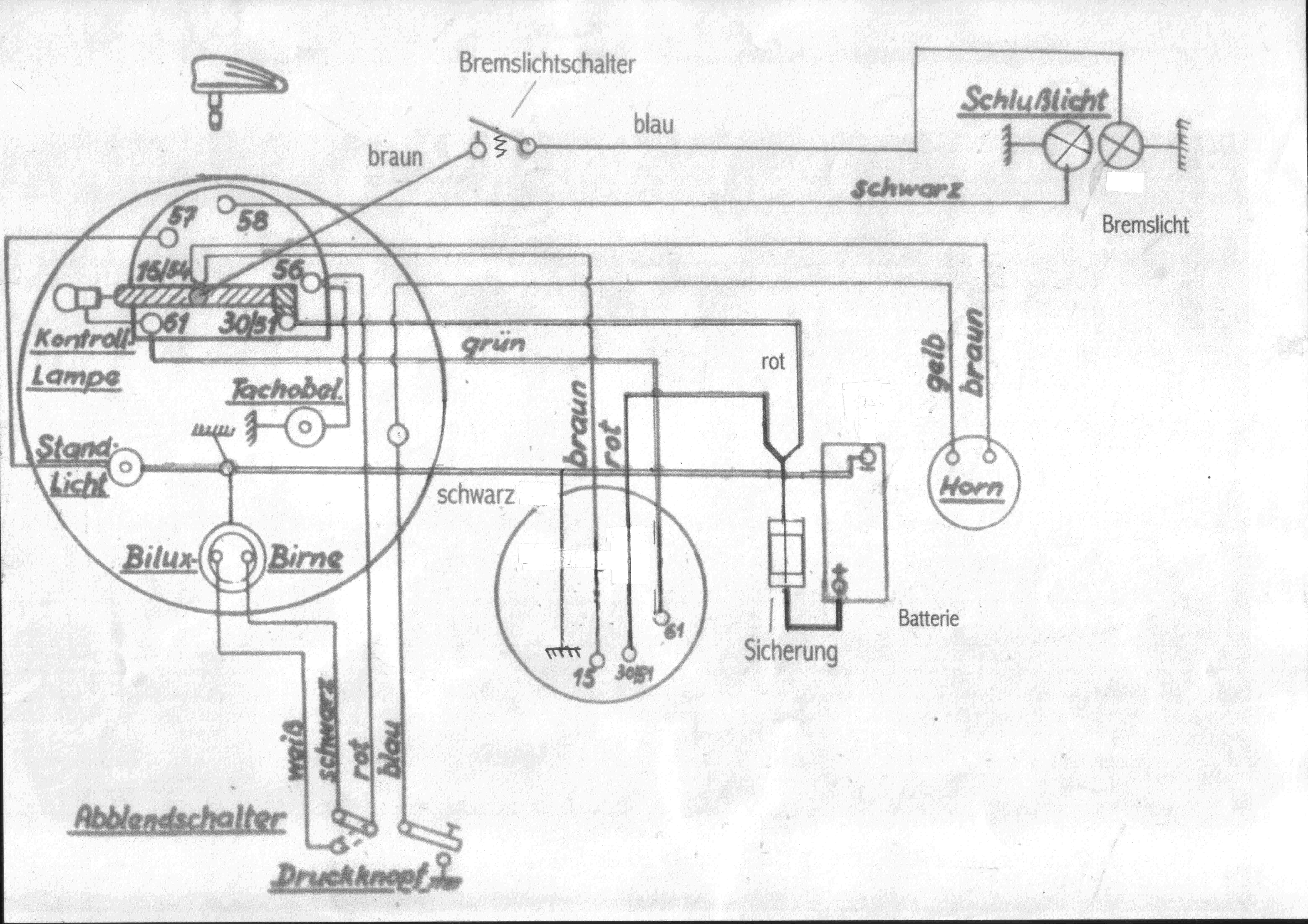

Re: Dicke Backen
Beitrag von Günter » Sa 20. Aug 2022, 21:33
KlausM hat geschrieben: ↑
Sa 20. Aug 2022, 15:23
schon seit Jahren nicht mehr, oder bei Stemler für 800€.
Kabelbaum mit Masse klein.jpg (770.03 KiB) 10120 mal betrachtet
hier der Schaltplan mit zusätzlichen Massekabeln.

Beitrag von KlausM » So 21. Aug 2022, 13:49
vielen Dank für den Schaltplan. Freut mich wirklich sehr. Jetzt kann ich meine
Verschaltung besser kontrollieren und auch die Masseverbindungen mal Prüfen.
Aufgrund des Preises werde ich jetzt dann doch mal die Fa. Laubersheimer bezgl.
eines elektronischen Reglers mit Strombegrenzung kontaktieren.
Vielen Dank für die Hilfe. Ich melde mich dann nochmal wenn ich den
neuen Regler eingebaut habe und ( hoffentlich ) alles gut ist.
