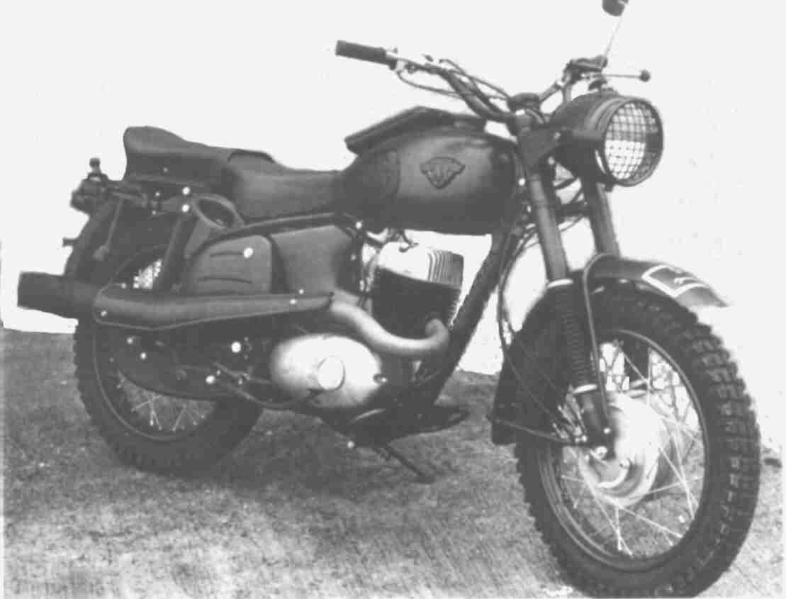

Die originalen Reifen gibt es schon seit mindestens 30 Jahren nicht mehr, das Profil hieß Gelände B.
Ich fahre auf der M 250 B den Conti Twinduro in 3.25-18, bin damit sehr zufrieden, der kostet beim günstigsten Anbieter ca. 67€.
hier ein Foto wie das original Profil aussah. Gruß Günter
