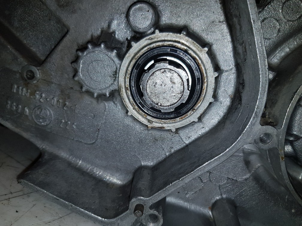

Moin zusammen,
ich hab mal ne blöde Frage -muss der Abstandsring für das Ritzel vor dem Wedi montiert werden ? Der Ring liegt bei mir nur auf dem Wedi -und wenn ich dann Ritzel etc montiere hab ich nur 3 Gewindegänge und so macht der Wedi auch keinen Sinn ???
Wo ist mein grober Fehler?
Grüße Jens
MaikOh
Beiträge: 238
Wohnort: Kreuztal
Re: Abstandsring Antriebsritzel
Beitrag von MaikOh » Mi 8. Dez 2021, 22:59
Moin!
Wenn der Sinmerring noch nicht total verhärtet ist, kannst Du die Distanz einfach einschieben.
Bißen Öl und drehen hilft beim Einführen.
Wenn es nicht klappt, am besten den Dichtring auch wechseln. ;)
