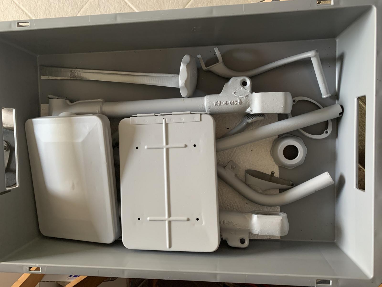

Zu meiner Maico bin ich wie die Jungfrau zum Kinde gekommen. Ein alter Freund, den ich seit Jahren mal wieder besucht hatte, hatte drei Z1000, eine NSU, eine DKW etc. in seinen Schuppen stehen. Auf die Frage, ob er eine Z1000 verkauft, meinte er, ich habe was anderes für dich. Er meinte, es wäre eine Maico. Ich dachte an eine Vollcross-Maschine, daher kenne ich Maico. Ich wollte sie sehen und er machte oben im Hundezwinger die Tür auf und da lag seit 25 Jahren eine zerlegte Maico M250B.
Eigentlich ein Trümmerhaufen Stahl und Alu, aber wie ich so bin war es eine neue Herausforderung, der ich nicht entfliehen konnte. Ich brauche halt immer ein Projekt. Bei 200€ für alles konnte ich nicht nein sagen. :shock:

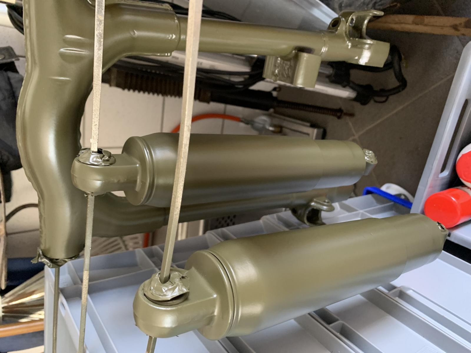

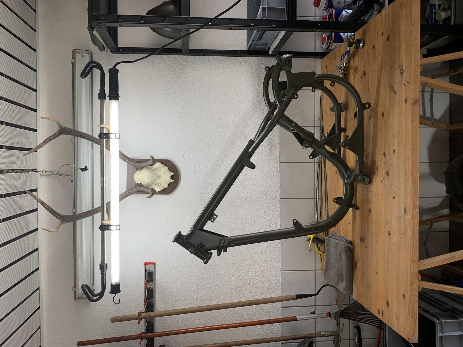

Hier auch mal einige Foto, wo ich die Teile zumindest in der groben Form eines Motorrades zusammengelegt habe. Die ersten Teile und der Rahmen sind bereits lackiert. Deio anderen Teile sind teilweise auch gereinigt.
