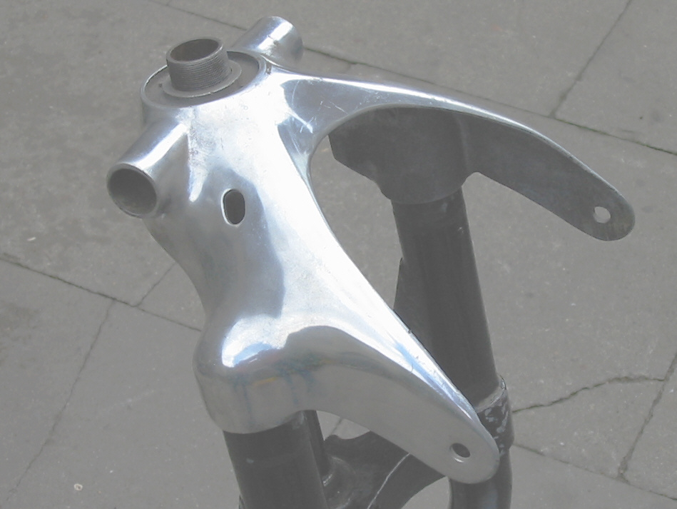

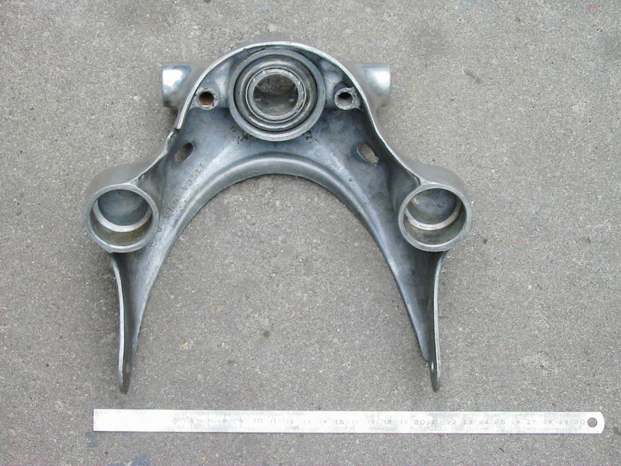

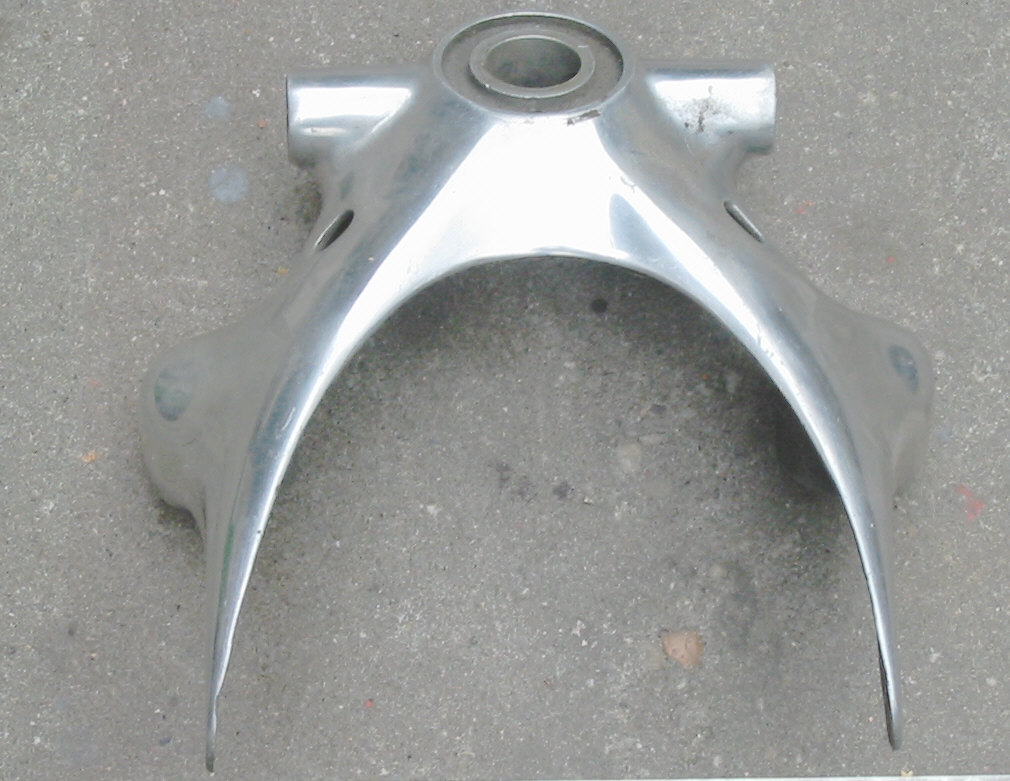

Nein, die Gabelbrücke ist sehr speziell, ein gegossenes Teil aus Alu das auch den Scheinwerfer hält.
Für den Sport wurden die beiden Halter oft abgeflext, die Halter kann man zur Not aus Alu rekonstruieren, anschweißen.

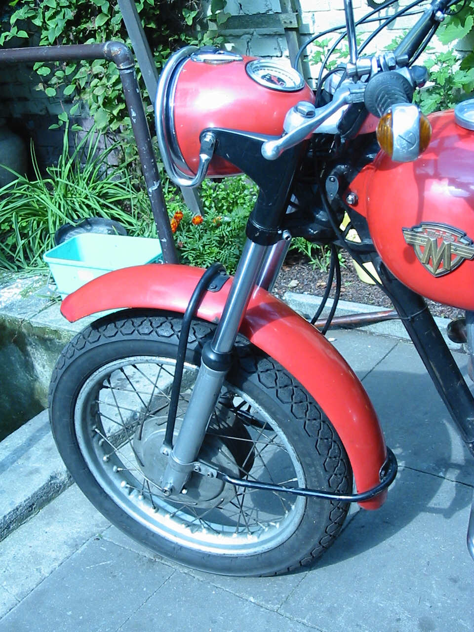

Man kann die Gabelholme einer MZ verbauen, die Gabel ist gespanntauglich kann auch was.
Kein Vergleich mit der originalen M 250 B Gabel.

an den Maico Gabelbrücken wird nicht verändert, man benötigt ein paar Drehteile um die verschiedenen Durchmesser anzupassen, auszugleichen. Das Vorderrad hat später eine Steckachse benötigt ein Distanzrohr zwischen den Radlagern, die Bremsankerplatte wird auch geändert benötigt eine Zugstrebe zum rechten Gabelholm.
