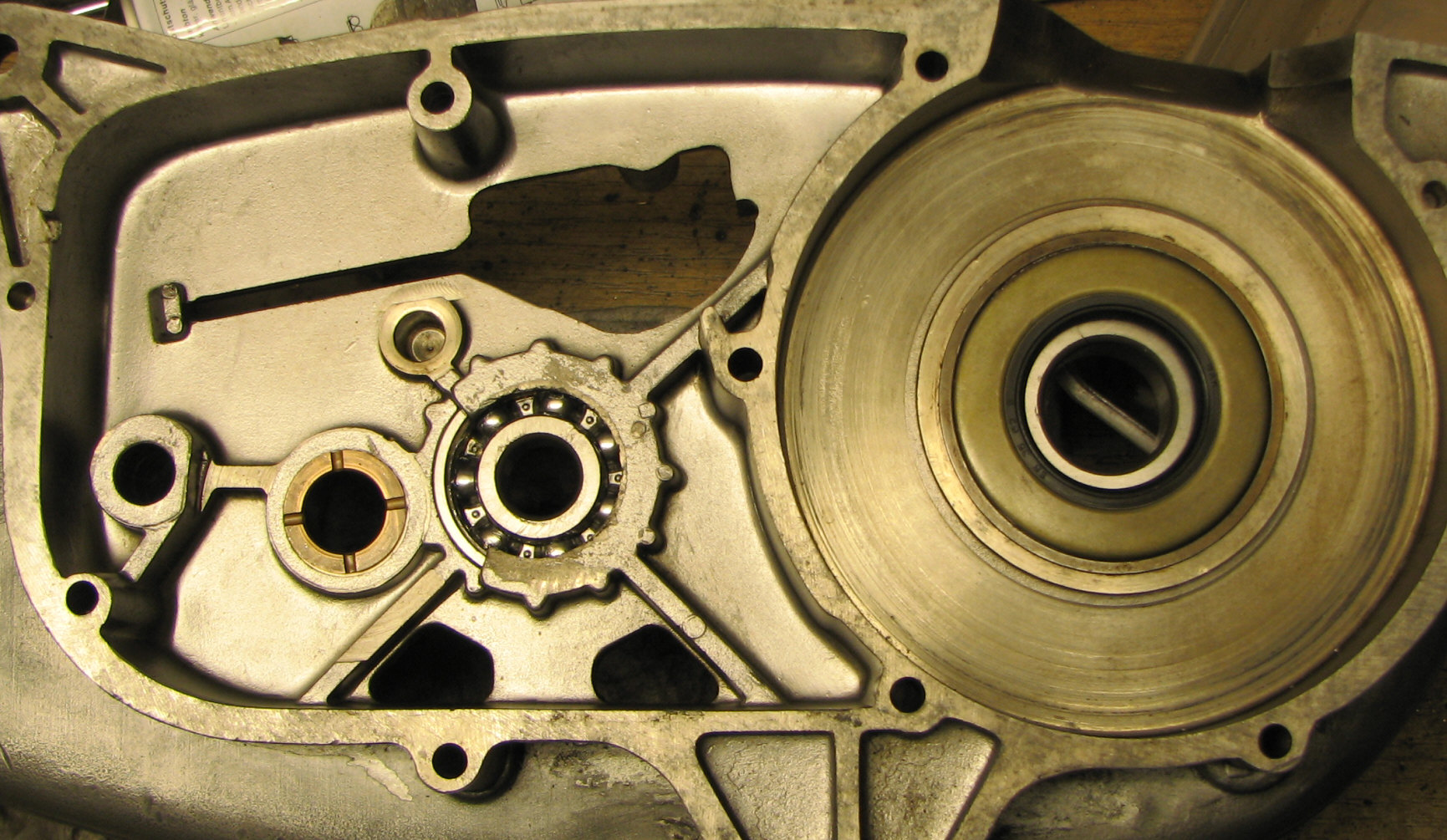

für mich hört sich das nach Nebenluft über die Kurbelwellensimmeringe an, das hatte ich schon öfter, macht der 250er Motor gern mal wenn die Simmeringe alt und undicht sind. Zum Wechseln der Siri mus der Motor einmal komplett auseinander. siehe Bild
Bei der 175ss sind die Druckverhältnisse anders, entsteht wahrscheinlich nicht so ein großes Vakuum im Kurbelgehäuse.
Wenn es mit der Nebenluft ganz schlimm wird kann man sogar den Zündschlüssel abziehen der Motor dreht trotzdem hoch.
Da hilft dann nur das Vorderrad vor eine Mauer Gang einlegen und Motor abwürgen.
