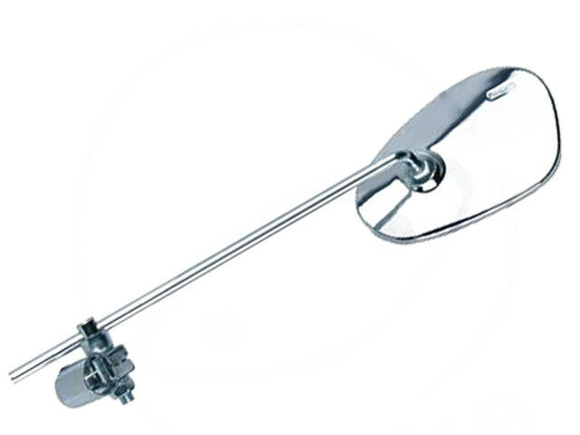

Ich hab mir den Spiegel vom Foto besorgt. Das sollte normal der orginale für die m250b sein oder? Jetzt meine Frage, welcher Spiegelhalter gehört dazu? Hat jemand eine Adresse, wo ich einen bekommen könnte? Zur Montage werde ich das Spiegelglas rausnehmen müssen, um die Fassung am Halter anzubringen oder? Vielleicht hat auch hier jemand einen Halter übrig. Über Detailfotos oder Tipps würde ich mich freuen.
Grüße Johannes
Grüße Johannes

Hallo Olivschrauber! Der Original Spiegel der M250B ist Rund. Der wurde auch später bei der Herkules verwendet. Warum auch andere Formen verbaut werden entzieht sich meiner Kenntnis. Gruß " Tante Willi "

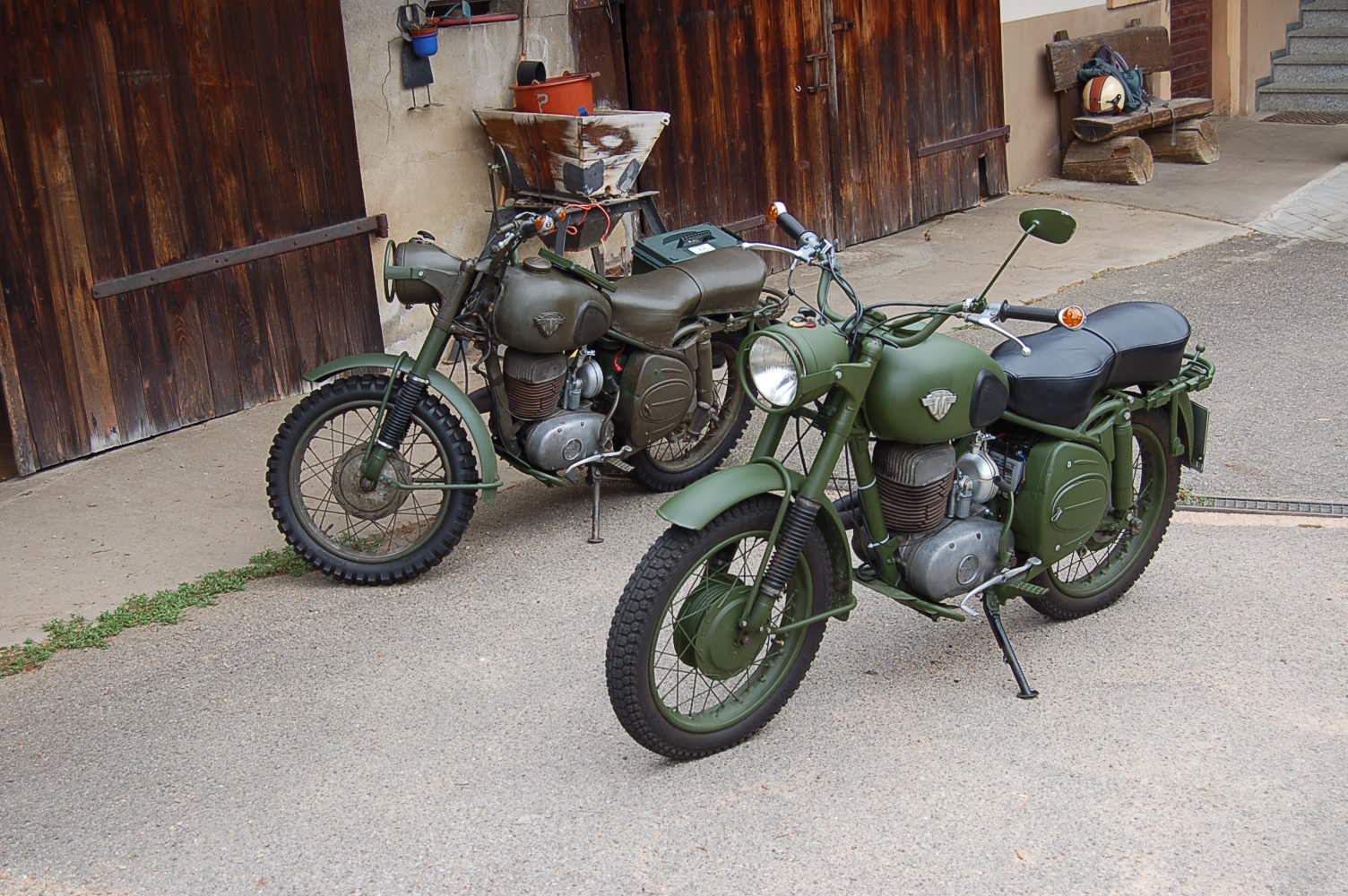

Hallo Tante Willi
Ich habe aktuell den runden Spiegel der Hercules dran bzgl. TÜV. Die Fassung des Spiegels ist schwarz und aus Kunststoff.

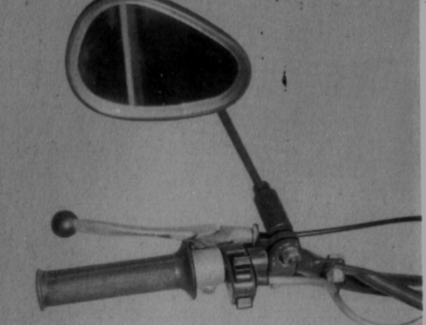

Dann hab ich aber auf alten Fotos aus dem Netz gesehen, dass der Spiegel, von dem ich auch vorher ein Bild hochgeladen habe, verbaut war.
Im Anhang ein Ausschnitt davon.Daher stellte sich mir eben die Frage, welcher ist nun orginal verbaut gewesen, als die Maicos zur Truppe kamen?

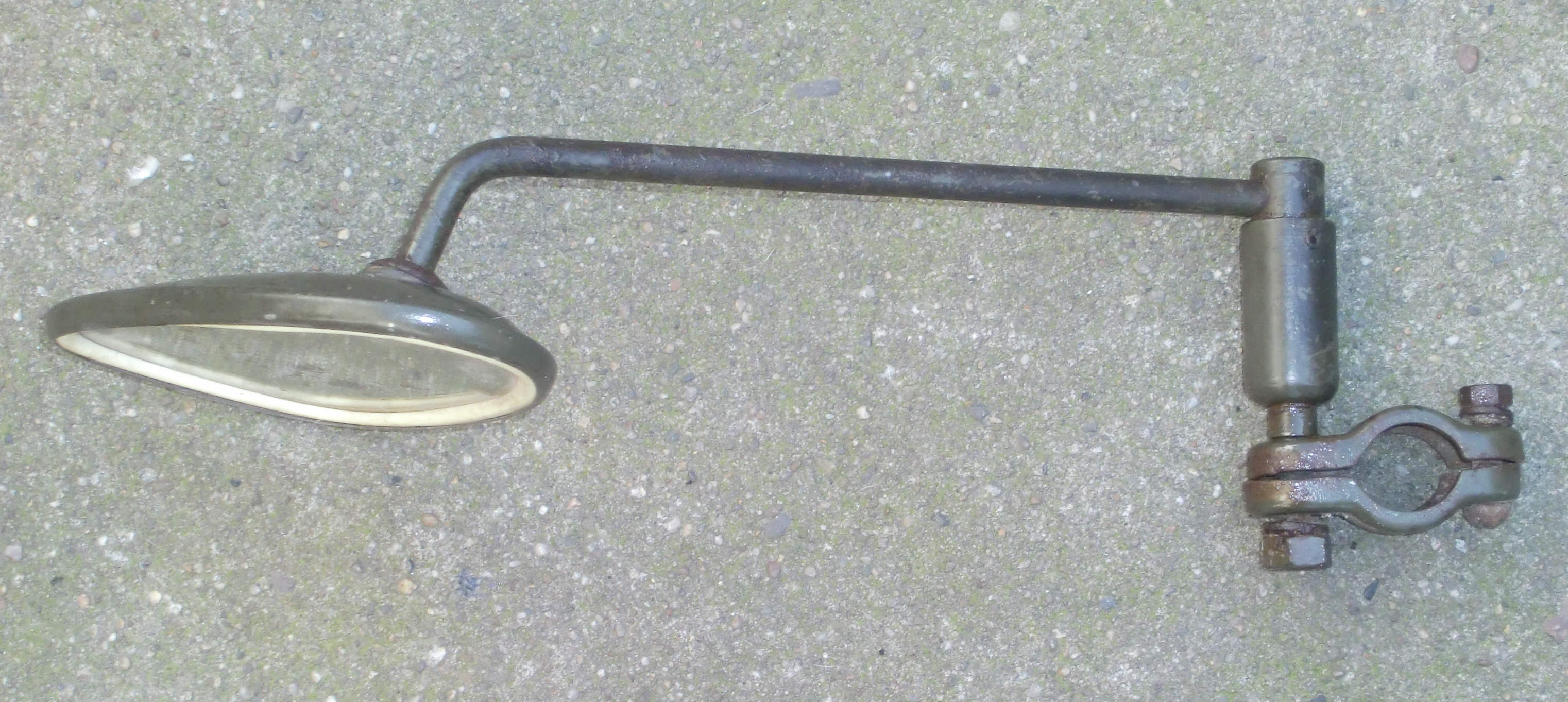

So sah das original aus, der Spiegel hatte einen 7mm Stab und ovalen Kopf.
Der Halter der Hercules ist Idendisch hat aber einen 10er Stab
Man kann einen ovalen Spiegel aus dem Zubehör (Bumm) nehmen, und den Halter der Hercules ändern dann kommt man dem Original sehr nahe.

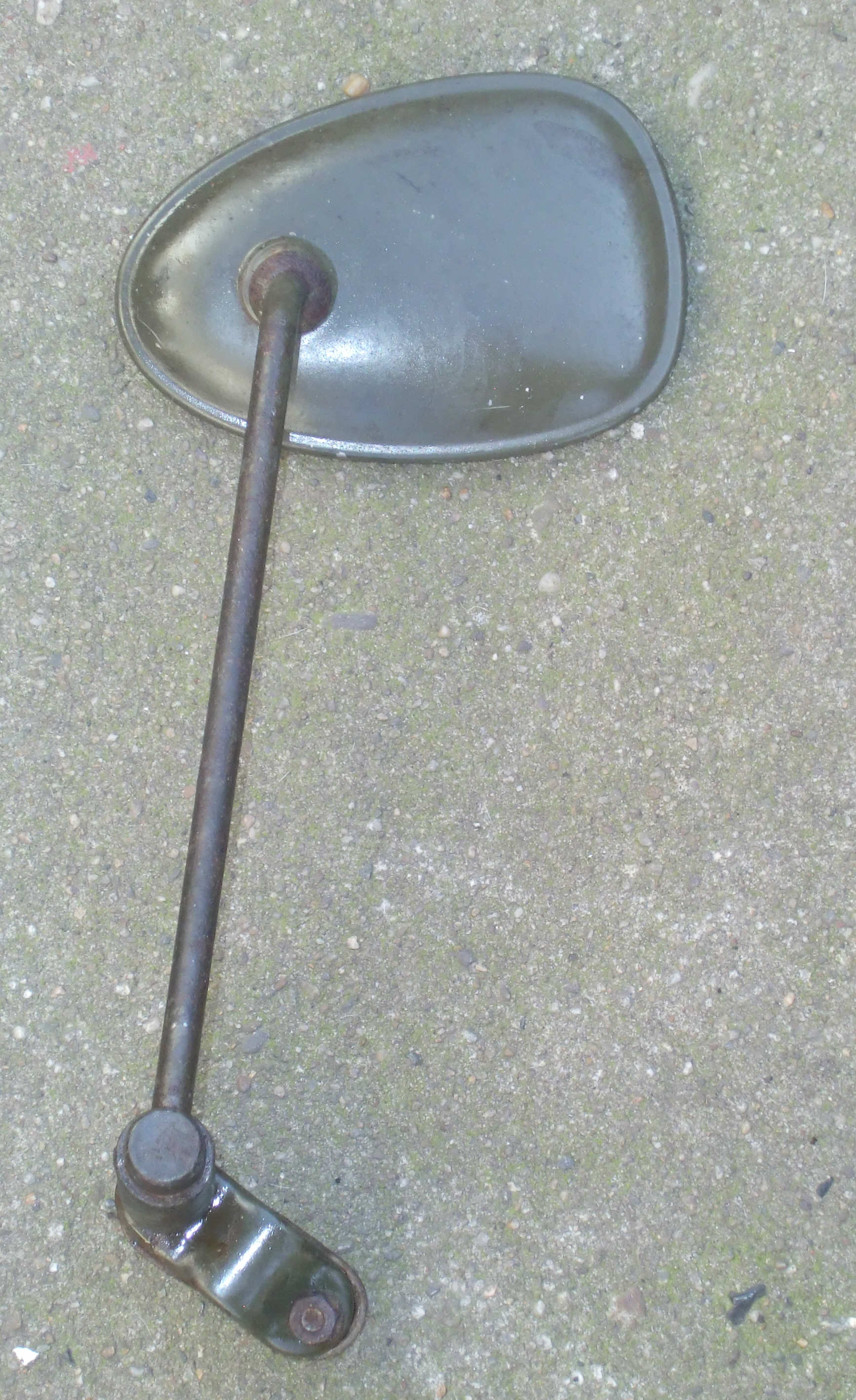

Hallo Johannes, ich denke das ist ein Original. Die Spiegel Halter der Hercules werden schon mal angeboten, ich habe da auch noch was. Dann fehlt dir aber noch die gekröpfte 7 mm Stange das Teil das den ovalen Spiegelkopf mit dem Halter verbindet. Das Glas kann man heraus nehmen, Spiegelgläser gab es früher einzeln als Ersatzteil. Einen kompletten original Spiegel müsste ich noch haben, da kann ich mal Bilder von machen.Olivschrauber hat geschrieben: ↑Do 18. Feb 2021, 13:54Hallo zusammen,

Halter von der Hercules habe ich da, muss man sich eine Hülse 10 auf 7 drehen, dann passt der Spiegel der Maico oder Bumm Spiegel.Olivschrauber hat geschrieben: ↑Fr 19. Feb 2021, 13:21
Wenn du noch einen kpl. Halter orginal über hast und ihn verkaufen würdest, würd ich dir den abkaufen. Oder weiss jemand ob ein Händler noch einen kpl. Halter hat?
Grüße Johannes
Vom original Spiegel die 7er Stange ist ca. 200 mm lg. dann 30mm lg. gekröpft ca. 75Grad.

hier Bilder vom Original Spiegel , das ist mein Einziger
- Beiträge: 3032
Re: Spiegelhalter gesucht.
ich habe noch Einige, muss nachher mal schauen ob ich einen Klapphalter gängig bekomme, da läuft Wasser rein und irgendwann ist es dann mit Klappen vorbei. Kann man zerlegen wenn man die Spannhülse heraus schlägt.
