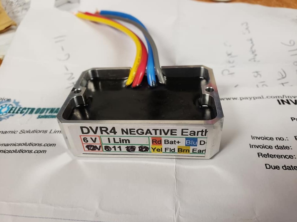

Das Thema ist zwar schon ein Jahr alt.
Da ich im Moment aber Info's über alles Suche suche turne ich wild im Netz rum:
Bin hierbei über dieses gestolpert:
Kann jemand in der letta Welt hierüber was sagen????
Ich weis das ist nicht orginal!! aber interessieren tut's aber doch ;) - Open your Mind :lol:
Das war in zusammenhang mit der Letta genannt?? obs war ist ???
Google-Übersetzung :idea:
STANDARD-SPANNUNGSREGLER FÜR DAS FELD, UM DYNAMOS ZU LEBEN.
Die DVR4-Produkte sind elektronische Dynamoregler mit einer Reihe von Ausgangsstromgrenzen. Geeignet für den Einsatz in Oldtimern und anderen Fahrzeugen (Traktoren, Boote, Lastwagen), die mit einem Dynamo ausgestattet sind, bei dem eine Seite des Feldes mit Battery Live verbunden ist und lose als in Reihe geschaltetes Feld bezeichnet wird. Ersetzen der CVC-Einheiten mit 2 Spulen und der mechanischen Regler mit 3 Spulenstromspannungen. Wird oft mit Bosch-Dynamos verwendet. FÜR BENUTZERDEFINIERTE EINHEITEN (6 Volt oder andere Strombegrenzung) verwenden Sie die Kontaktseite mit Ihrer Anforderung und wir werden Sie kontaktieren. Alle DVR4-Produkte kosten zwischen £ 72 und £ 78 ohne Versand

diese Frage kann ich beantworten :D
Beide Regler werden nicht bzw. nicht lange funktionieren. Siehe auch entsprechende Kommentare in Facebook.
Problem ist das beim "pendeln" der Anker umgepolt wird und damit die Rückstromdiode ein Problem hat.
Es fließen ca. 50A.
Ich habe aber eine Lösung bzw. einen Prototyp aufgebaut welcher seit einem Jahr funktioniert.
Bei Fragen gerne eine PN schicken.
Grüße Florian
