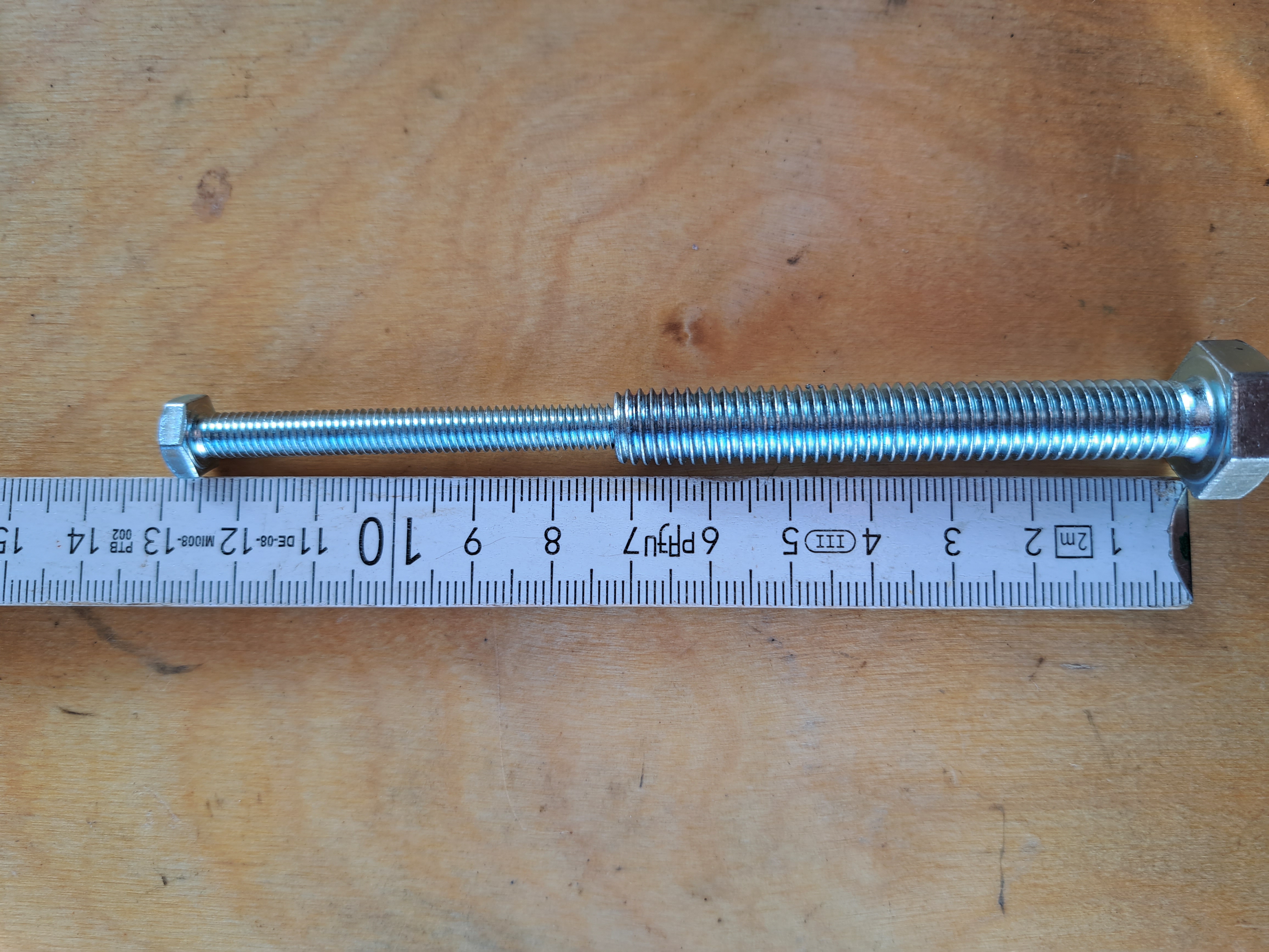

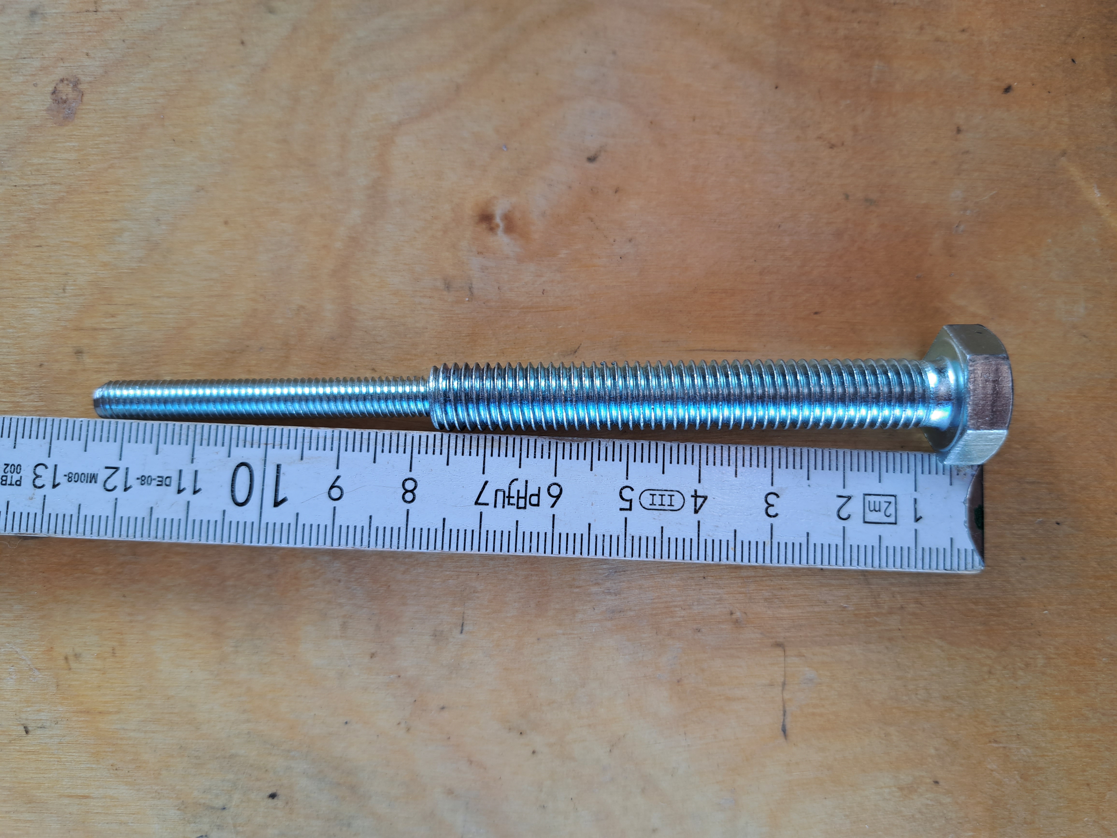

Mangels eigener Drehmaschine hier meine Fertigung der Abziehschraube mit Bordmitteln:

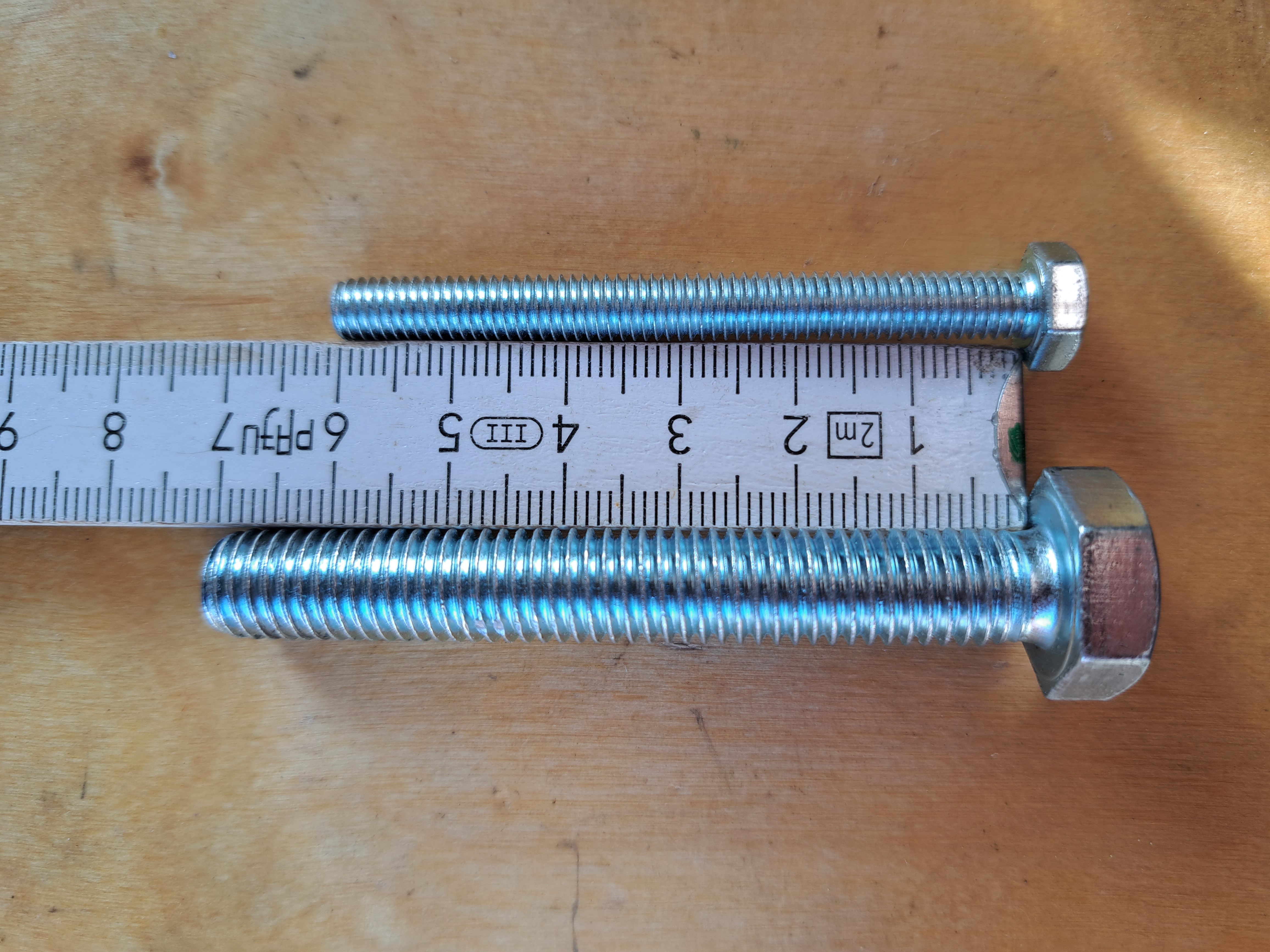

Material
1 x Schraube M10x70 und 1 x Schraube M6x60

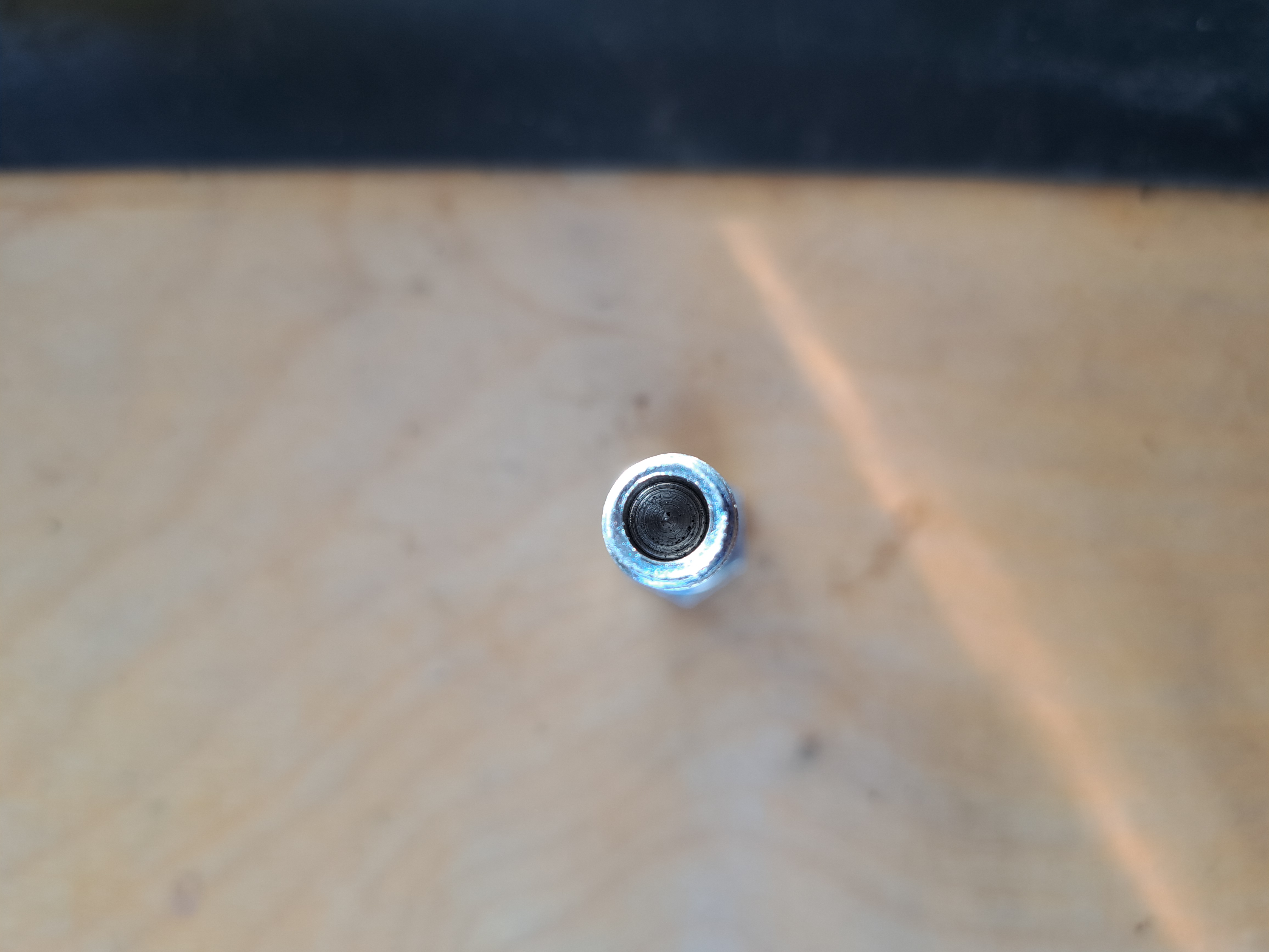

In die M10x70 ungefähr mittig ein 6 mm Loch, Tiefe ca. 10 mm bohren (wer tiefer bohrt braucht eine M6x70)
M6x60 in die M10x70 stecken
ablängen und Spitze etwa halbrundfeilen
Die Abziehschraube funktioniert auch ohne den 45° Übergang zwischen M10 und Ø 6,2
Roland
