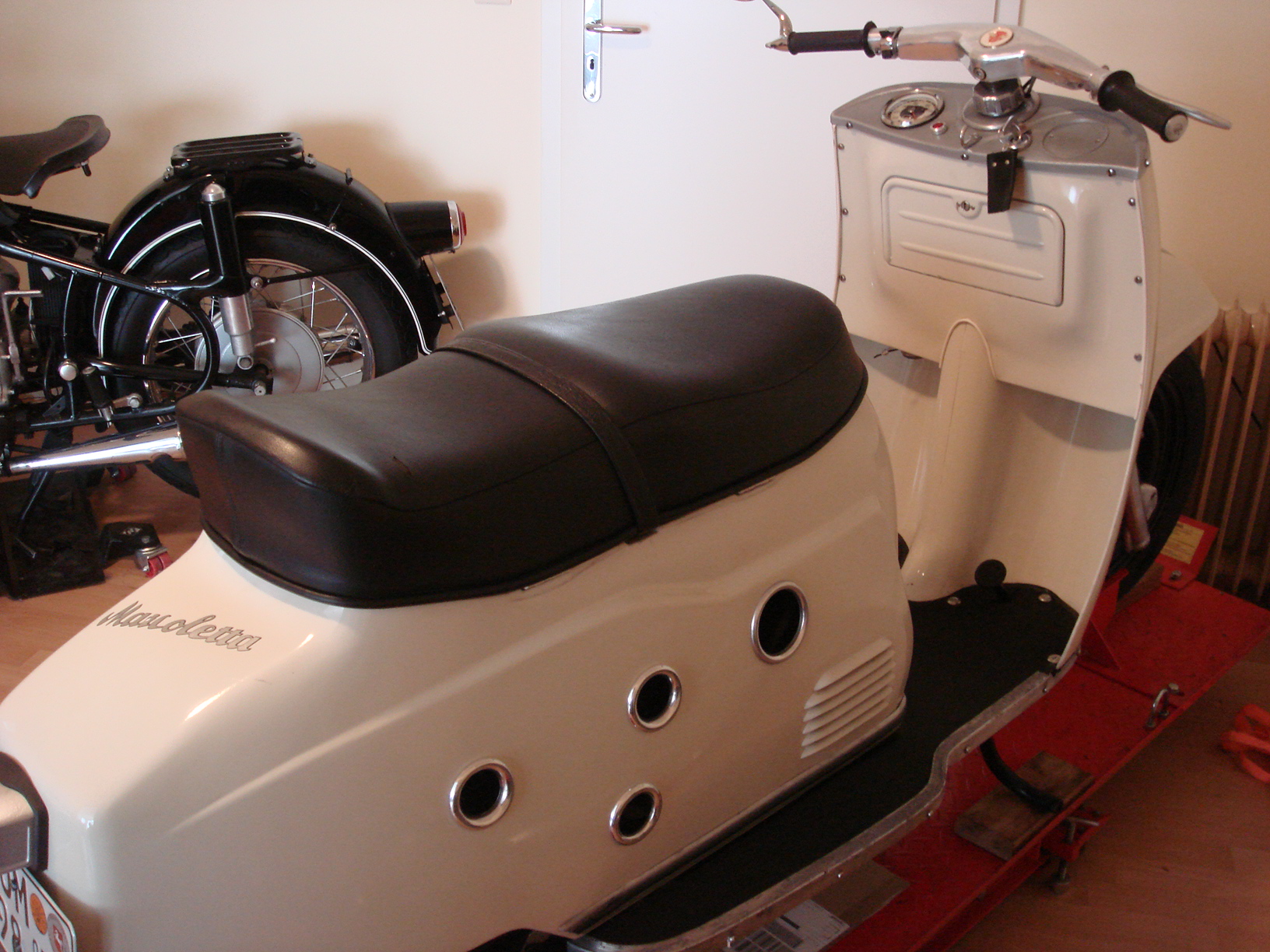

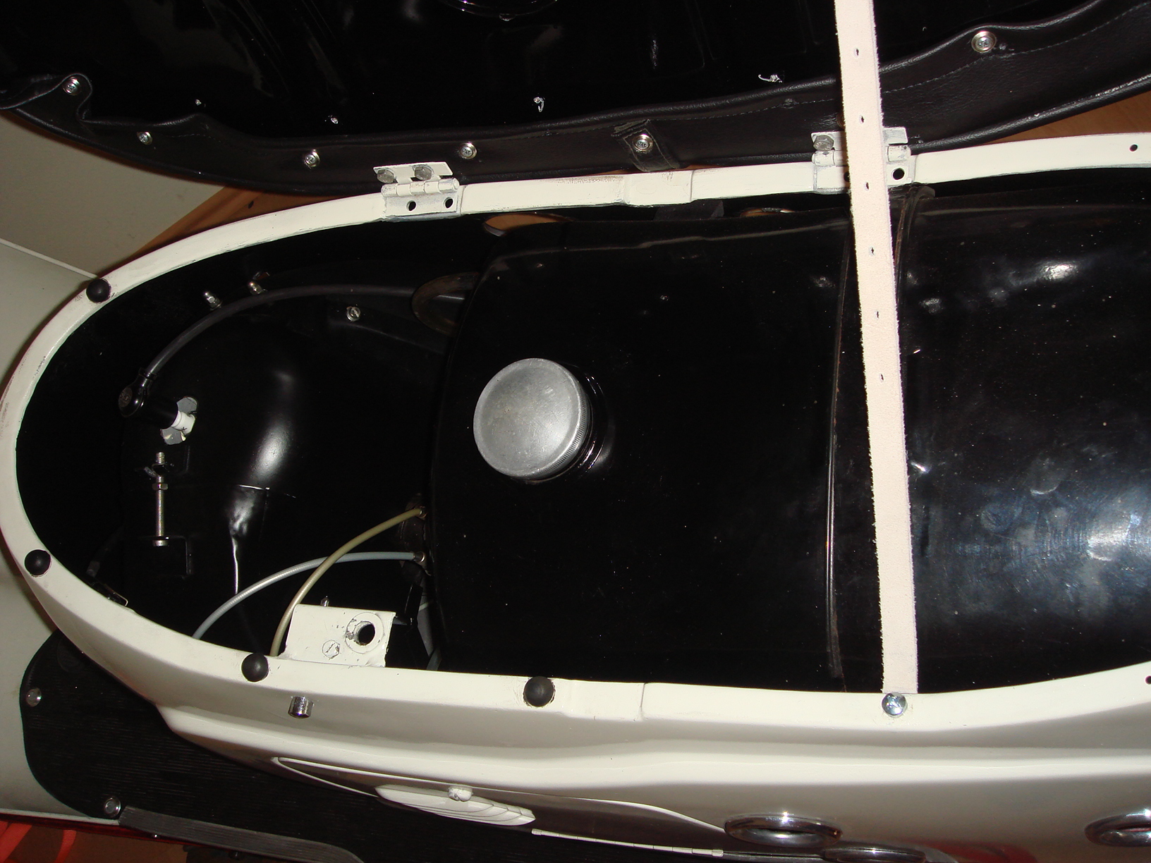

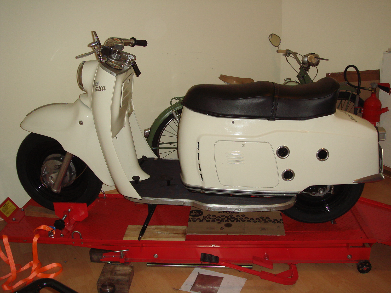

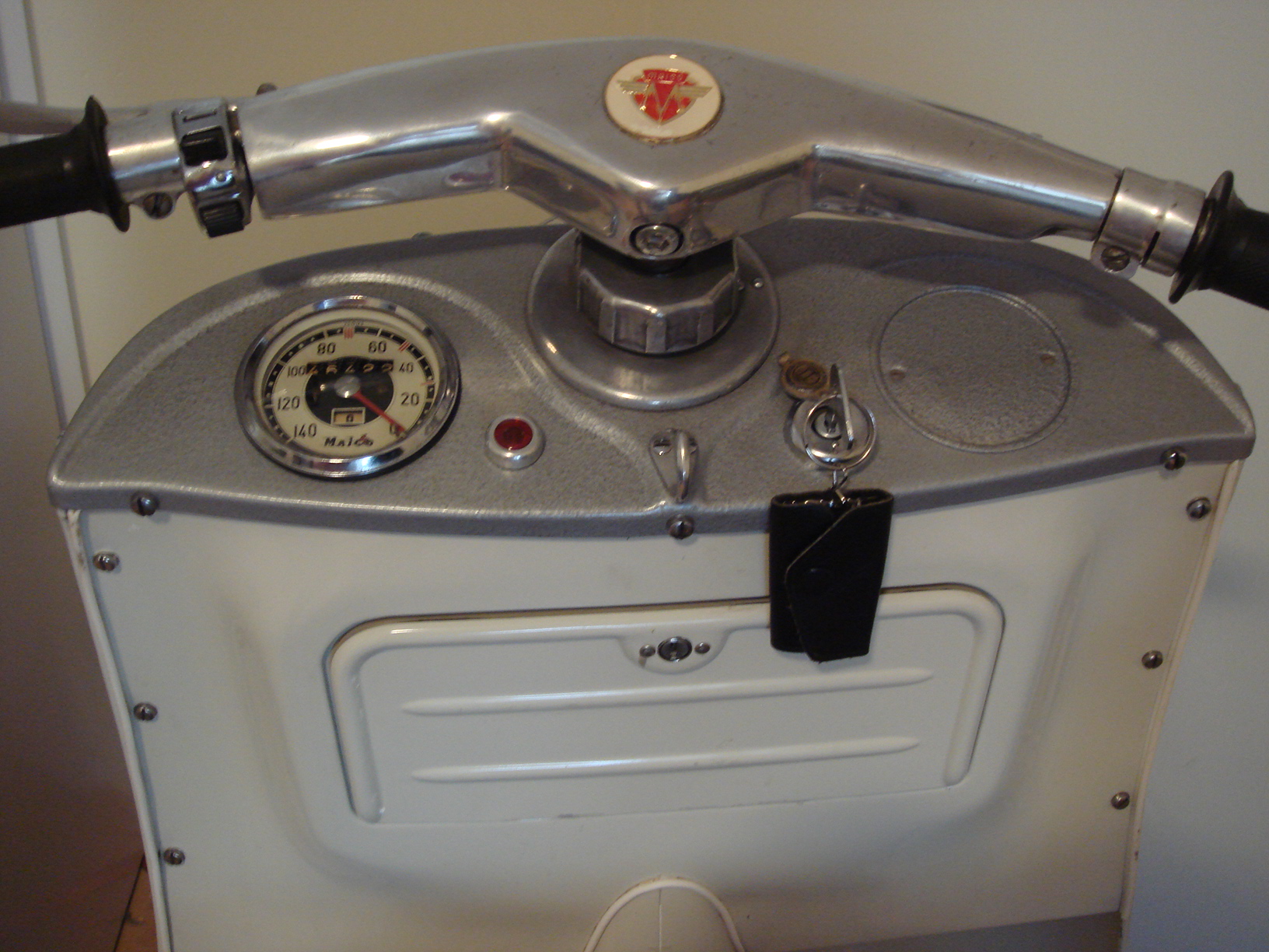

Hier mal paar Bilder:
Der Pendelanlasser hat sich bisher ganz gut gehalten.
Das genaue Einstellen hat sich offensichtlich bewährt.

Re: Hallo von Ingolf
Servus Ingolf,
na, der sieht doch schick aus. Gratuliere, auch dazu, dass Du scheinbar die sensible Technik im Griff hast.
Moin Ingolf
Die sieht schick aus. Gratulation
