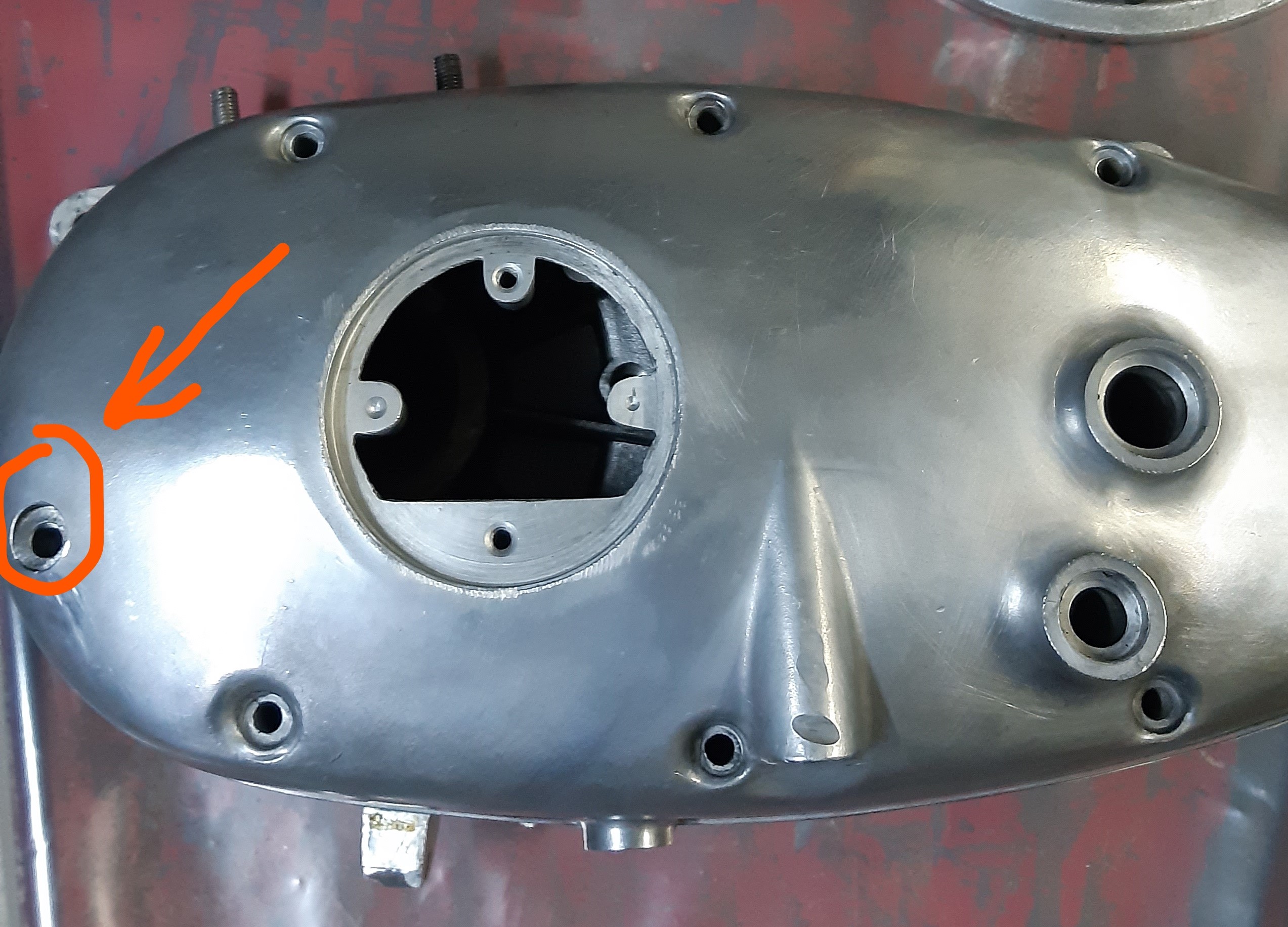

An die Erfahrenen Letta Fahrer
Wer kann mir definitiv sagen wo die sogenannte Oelkontrollschraube ist?? - gemäss Orginalhandbuch.

Re: Maicoletta Oeleifüllhöhe
Verfasst: So 4. Apr 2021, 18:18
die Ölkontrollschraube wie auf dem Bild am li. Deckel habe ich noch nicht gesehen. War vielleicht mal so gedacht wurde aber nicht umgesetzt.
Von Schaulochdeckel das untere M 5 Gewinde ist die Ölkontrollbohrung, tritt wenn man die Schraube herausdreht Öl aus ist der Ölstand ok.
Die Füllmarkierung ist etwas höher als die Schraube, die gerade Kante. Füllmenge 1ca. Liter.
Verfasst: Mi 7. Apr 2021, 19:49
von PuchSGS250
und DOCH diese Schraube gibt es wirklich! Bei der 2ten Motorengeneration wurde dieser Kupplungsdeckel verbaut.
Es ermöglicht die Getriebeölmenge zu prüfen ohne den Lüftungskanal abbauen zu müssen.

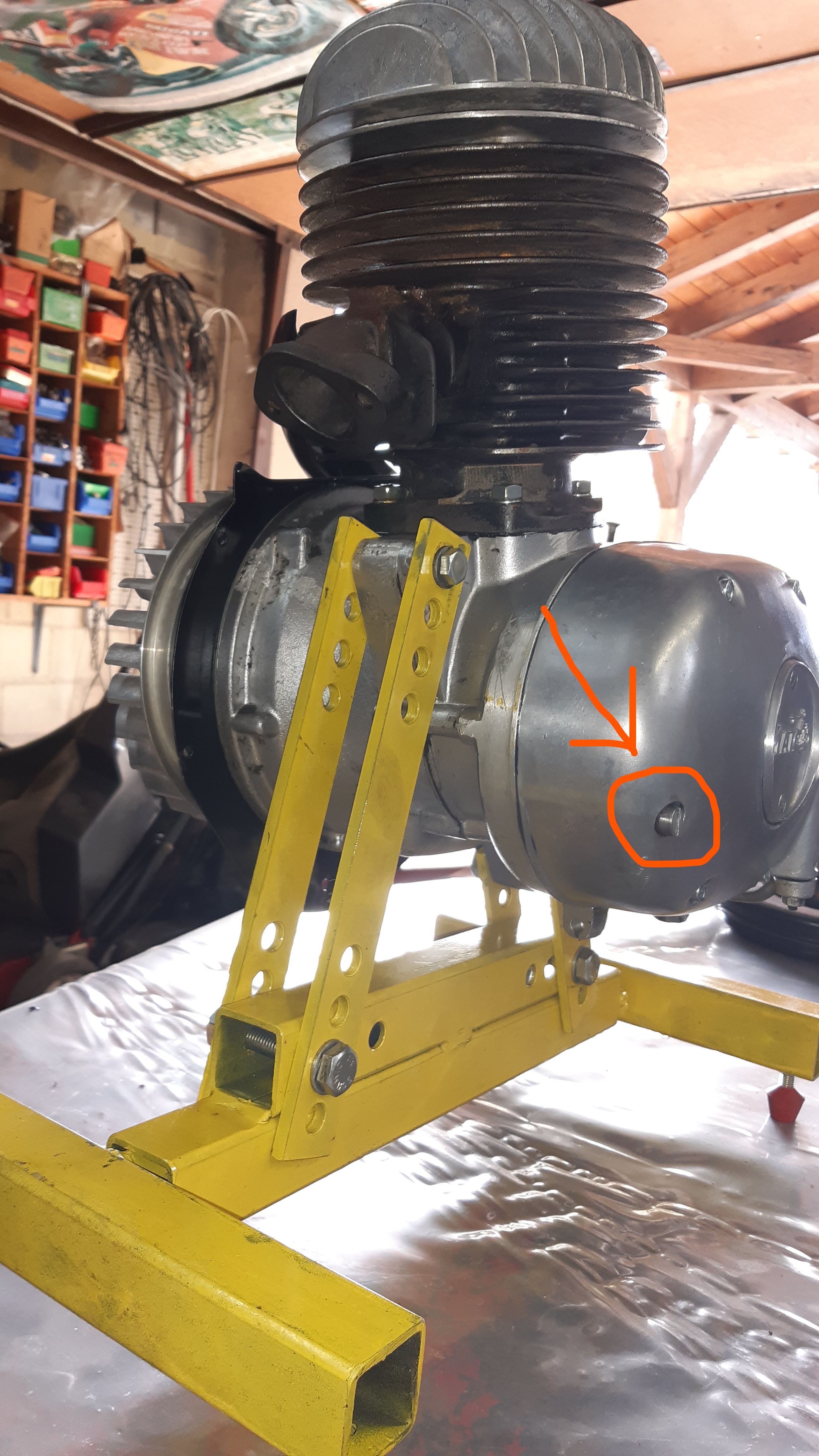

Re: Maicoletta Oeleinfüllhöhe
Verfasst: Mi 14. Apr 2021, 08:50
von Bergfex
Hallo zusammen
Hab mir das Thema Ölstandkontrolle bei meiner Maicoletta angeschaut.
Baujahr 1965. Da gibt es gibt die Schraube.
Gruss Heinz
Verfasst: Mi 14. Apr 2021, 09:23
an den linken Motordeckeln innen den Anguss für die Ölkontrollschraube habe ich schon oft gesehen, nur nicht das die Ölkontrollschraube realisiert wurde. Wahrscheinlich nur bei Maicoletta Motoren ab einer bestimmten Motornummer, dort kommt man ja nicht ohne den Lüftungskanal zu demontieren an den Öleinfülldeckel. Ist mir noch nicht aufgefallen aber bei der ML sieht man im Regelfall den Motor nicht, ist er unter der Haube versteckt. Ist das ist eine M 6 oder M8 Schraube? Eine Ölkontrollschraube in der Art gab es später bei den Sportmodellen aus Kunsttstoff.
Verfasst: Mi 14. Apr 2021, 10:58
von Bergfex
Hallo Günter
Es ist eine M8 Schraube. Irgendwie ist das Gewinde schräg geschnitten. Brauchte 3 Versuche bis ich sie
dicht bekam.
Gruss Heinz
Verfasst: Mi 14. Apr 2021, 11:15
Ich
Bergfex hat geschrieben: ↑
Hallo Günter
dicht bekam.
Gruss Heinz
ich denke die Ölkontrollbohrung haben sie im Werk nachträglich vielleicht mit der Handbohrmschine gebohrt, gesenkt, Gewinde geschnitten. War ja nur bei einem geringen Prozentsatz der Deckel nötig. Gewinde die nicht sauber oder leicht gängig sind schneide ich alle nach oder verbaue Heli Coil. Ich habe keine Lust mich mit einem Gewinde mehrfach herum zu ärgern. Die Schaube ist dann M8 X 10 Din 84?
Die Ölkontrollschraube könnte man bei Krad auch realisieren, macht aber keinen Sinn, ist nur eine weitere Bohrung am Deckel die undicht werden kann.
