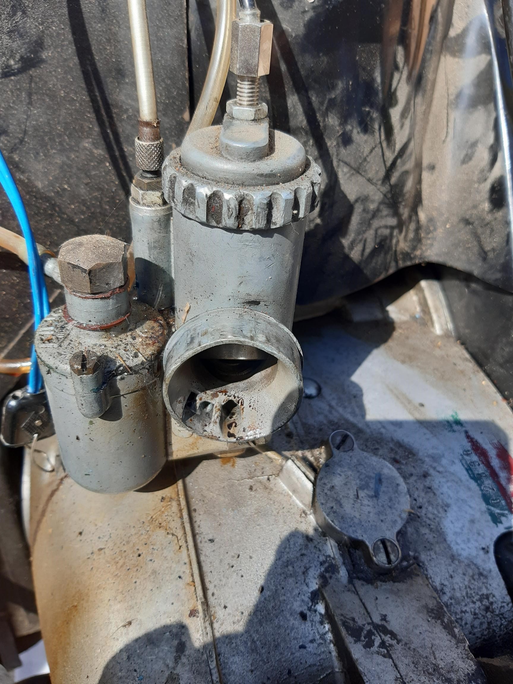

Das ist mein Vergaser kurz vor der Demontage
Sehr verdreckt, hartnäckige Verkrustungen, Schieber schwergängig, leichte Riefen
Bing 1-26-43

Mal erst demontieren und reinigen, dann schauen wie es aussieht.
Bing Ersatzteile sind zwar teuer geworden aber für den Vergasertyp alle noch verfügbar.

Was ist das denn für eine Verschraubung auf dem Deckel ?
Beiträge: 2855
Re: Maicoletta 250, Vergaser
Beitrag von Günter » Mi 7. Apr 2021, 09:44
Nico hat geschrieben:
Di 6. Apr 2021, 23:57
sieht aus wie eine Zugstellschraube M6, nicht original aber funktioniert.
