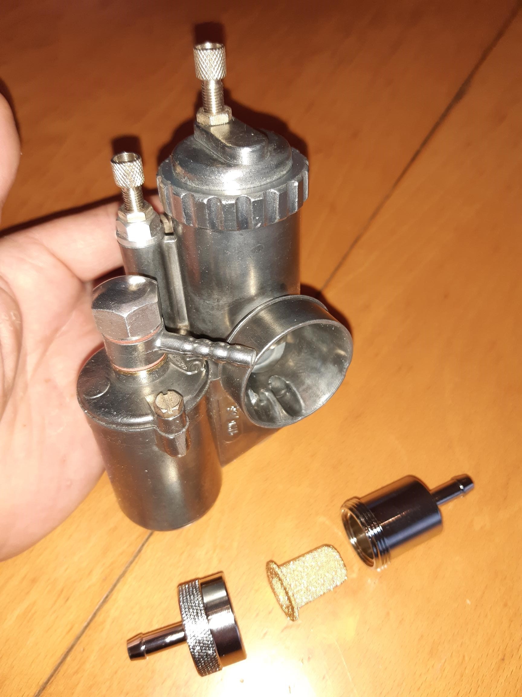

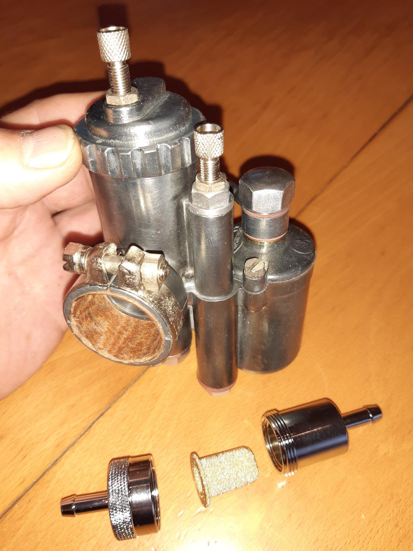

Beitrag von Richter » So 18. Apr 2021, 19:25
Ja Ja Ja - so gut!!!
Der Vergaser Bing 1/26/43 ist endlich da!!!!!!!!!!!!!!
- Optisch einfach nur gut.
- auch geöffnet ein Sahnestückchen.
- dazu kam auch noch der neue Benzinfilter.

motte, Martina macht das Geschäft mit den Vergasern schon ca. 25 Jahre.
Bei dem Vergasertyp 26 Schrägdüser gibt es noch ausreichend gute oder neue Gehäuse, die Bauteile sind auch fast alle noch bei Bing lieferbar.
Im Regelfall bekommt man deshalb bei diesem Vergasertyp einen gut funktionierenden Vergaser ohne Probleme aufgebaut.
Bei Vergasern aus der Vorkriegszeit oder anderer Hersteller z.B Fischer Amal sieht das anders aus, da sind selbst brauchbare gebrauchte Gehäuse und gering verschlissene Ersatzteile rar. Deshalb müssen Übermaß Gasschieber hergestellt werden und die Vergasergehäuse werden auf der Drehbank entsprechend aufgespindelt, viele Bauteile müssen nach Originalmustern nachgefertigt werden. Das geht so weit das komplette Vergaser aus Messing oder Alu nachgefertigt werden.

Zusatz Filter macht Sinn sonst hat man doch immer wieder mal die Leerlaufdüse oder das Schwimmerventil verstoft bzw. undicht.
die Sinterfilter sind gut, keine Papierfilter verwenden, da kann es sein das sie das Öl im Gemisch zurück halten.
Die Deckelverschraubung der Vergaser löst sich gern mal im Betrieb durch Vibrationen, deshalb nach der Montage des Vergasers am Motor der Deckelverschraubung mit einem breiten Schraubendreher und dem Handballen noch ein kleinen Schlag geben.
Früher gab es von BING eine Feder die die Deckelverschraubung sicherte, diese Federn sind leider nicht mehr verfügbar.
Ich könnte davon nach Muster mal welche nachfertigen lassen.
