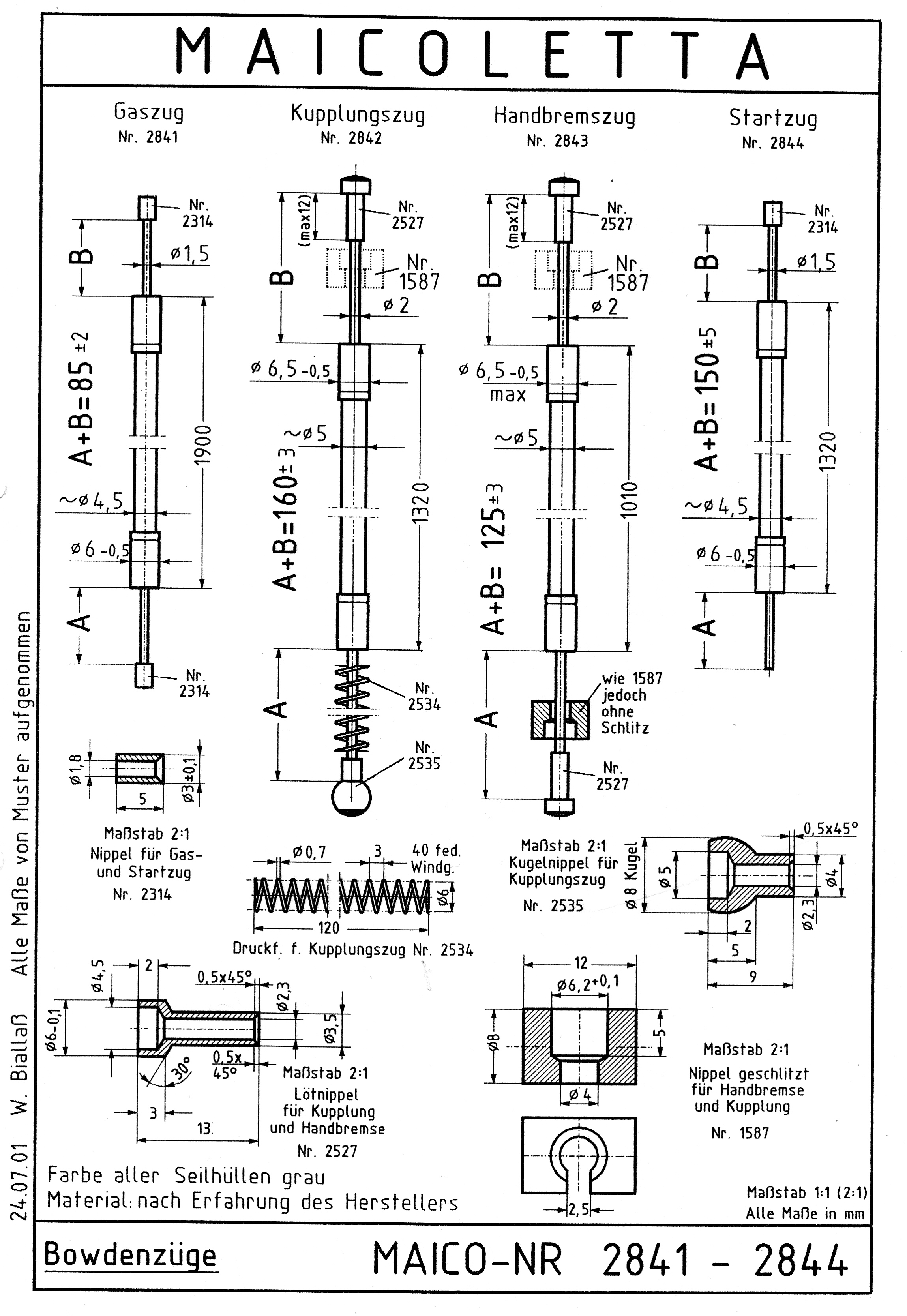

Die Zeichungen von Willi zur Maicoletta habe ich archiviert, wenn jemand was benötigt bitte melden. Gruß Günter

Hallo Günter
hier ist noch die Zch. von "Fussbremszug vollständig"
auch von W. Biallass ( Vielen Dank für die Mühe und Zeit für die Zeichnungserstellungen der Maicoletta - Meister W. Biallass).
Sag mal Günter?
hast du eine xls-Tabelle der Zeichnungen von Hrn. W. Biallass oder dergleichen, ich finde der Mann hat das Mega Super gemacht!
Begründung:
Habe die Zch. Bowdenzüge 2841 bis 2844, oben gesehen und dachte der gute Mann hat den "Fussbremszug" nicht gezeichnet --- also nicht nachgefragt bei den Maicofreunden.

Danke für die Aufklärung von Willi - ja man merkt definitiv das er Zeichner war!!!!
Danke für die PN - melde mich wieder.
Weisst du ich habe die Herstellung von den Bowdenzügen komplett (Sätze) extern angefragt - gemäss Willis Zeichnungen.
Mit hochwertigen Komponeten inkl. Schmiernippel (Fettpresse).
Bin mal gespannt was das ausstehende Angebot sagt?? - dauert noch ein paar Tage
Angedacht ist von mir 10-20% drauf zuschlagen und der Maicofreunde.de als Spende zukommen zulassen (Denke: da wäre Willi B. einverstanden)
Wer daran evtl. Interesse hat soll sich doch einfach melden!!
Ich selbst muss nix verdienen daran - will nur gute Teile haben.

nachher geht mein alter kompletter (alle) Bowdenzüge express zu einem Hersteller nach Deutschland.
Dort wird anhand diesem "effektiv"kalkuliert - (die haben alle Probleme mit mehrfach geschachtelten Baugruppen kalkulationen).
So wird jetzt für mich ein Mustersatzangefertigt anhand diesen geben Sie dann einen Preis raus (dies wird jetzt ca. 1Woche dauern), danach gebe ich Dir dann bescheid. Dann passt dies auch definitiv auf unsere Lettas (denke da nur an den Gangzug)
Zur Info ich will nur sehr gutes Material haben!!
