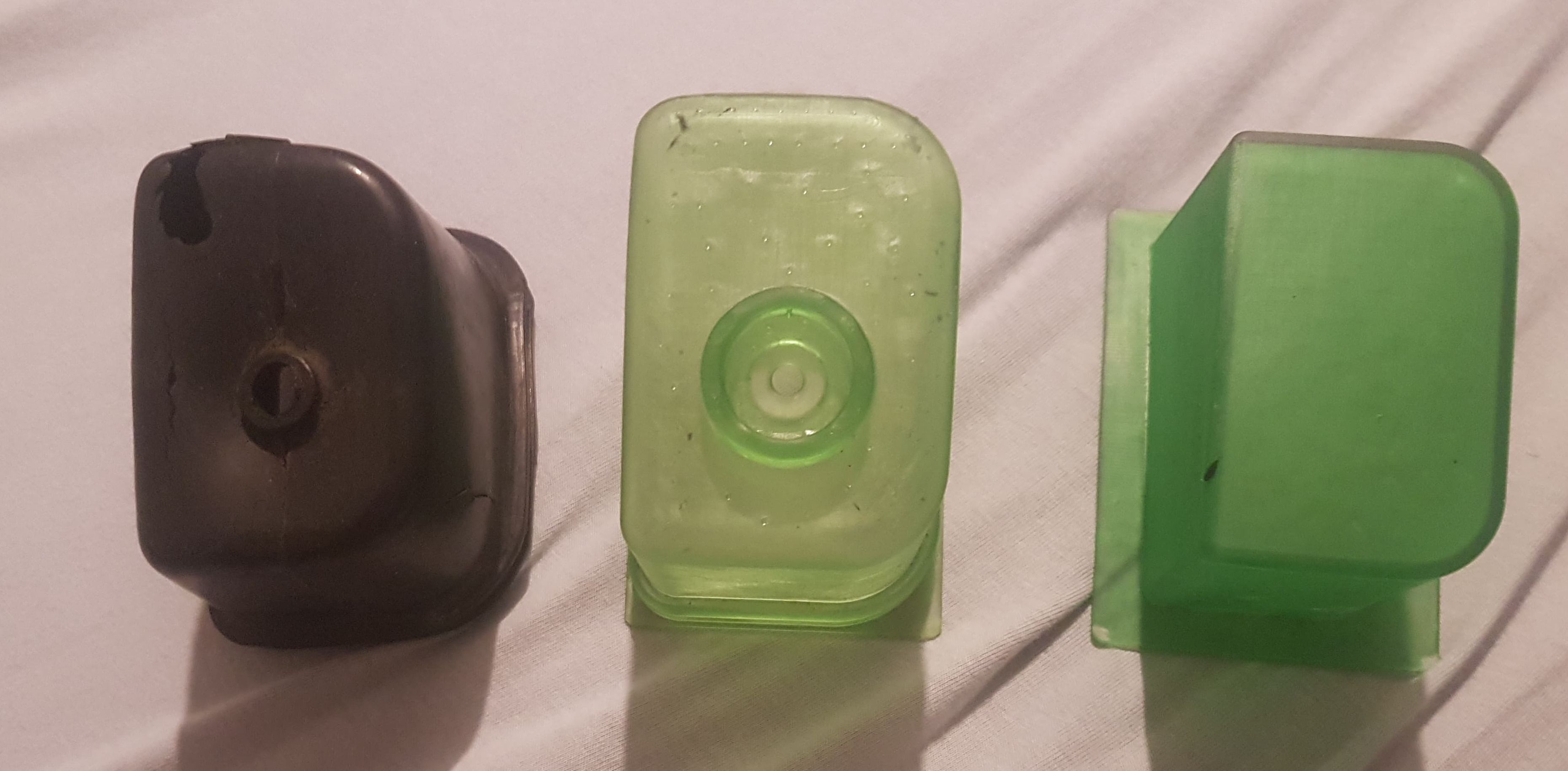

ich habe die Coronazeit auch erfolgreich genutzt. 8-)
Verschiedene Gummiteile und Teile der Blackbox habe ich im CAD nachkonstruiert und mit Hilfe eines 3D Druckers ausgedruckt.
Falls ihr Fragen habt könnt ihr euch gerne an mich wenden.
Grüße Florian

Sieht gut aus!
Welchen Drucker und was für Filiament hast du verwendet?
Jannis

Ich habe mich eher aus der Not damit beschäftigt, da es für die Maicoletta sehr wenige Teile gibt.
Die Streuung in der Qualität der Gummiteile ist teilweise sehr groß und nicht günstig. (Werden schnell hart )
Beispiel die Abdeckung für die Blackbox hinten bricht sehr gerne aus und dafür gibt es keinen Ersatz. Jetzt schon 8-)
Daher habe ich mich dran gemacht die Teile eben ins CAD zu bringen und diese in verschiedenen Materialien auszudrucken.
Es handelt sich bei meinem Drucker um einen FDM Drucker welcher Schichtweise das Material aufträgt. Aber mit Dual Extruder und einer wirklich sehr guten Auflösung. Die Teile sind wirklich in super Qualität...
Grüße Florian

ich bin auch an der Überholung von einem WK Motor dran. Das Problem an der gedruckten Materialien ist dass diese nicht sonderlich Temperaturbeständig sind (so 60-80°C). Ich hab eine Form gedruckt um das Vergaser Gummi aus Urethan zu gießen. Weiter bin ich jedoch noch nicht gekommen.
Bei Interesse einfach melden.
