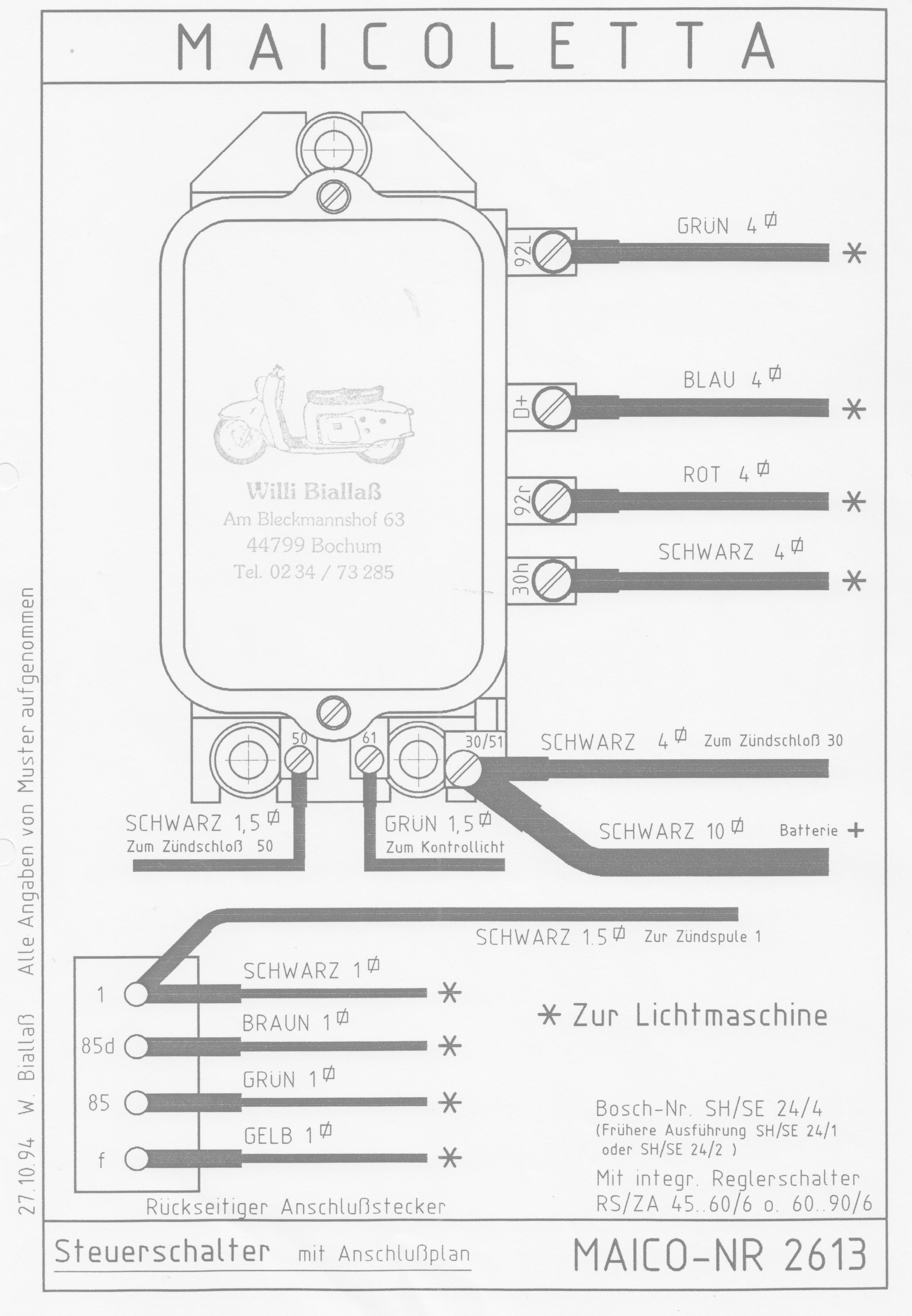

steuerschalter klein.jpg (498.87 KiB) 16146 mal betrachtet
bach001 hat geschrieben: ↑
Do 23. Mai 2019, 08:01
Gibt es für den Steuerschalter vom Bosch SH/SE 24/1 Zeichnungen bzw. Schaltpläne?
Hallo Wolf-Dieter,
ich habe nur den Anschlussplan, schaue aber noch mal in meine Bosch Unterlagen.

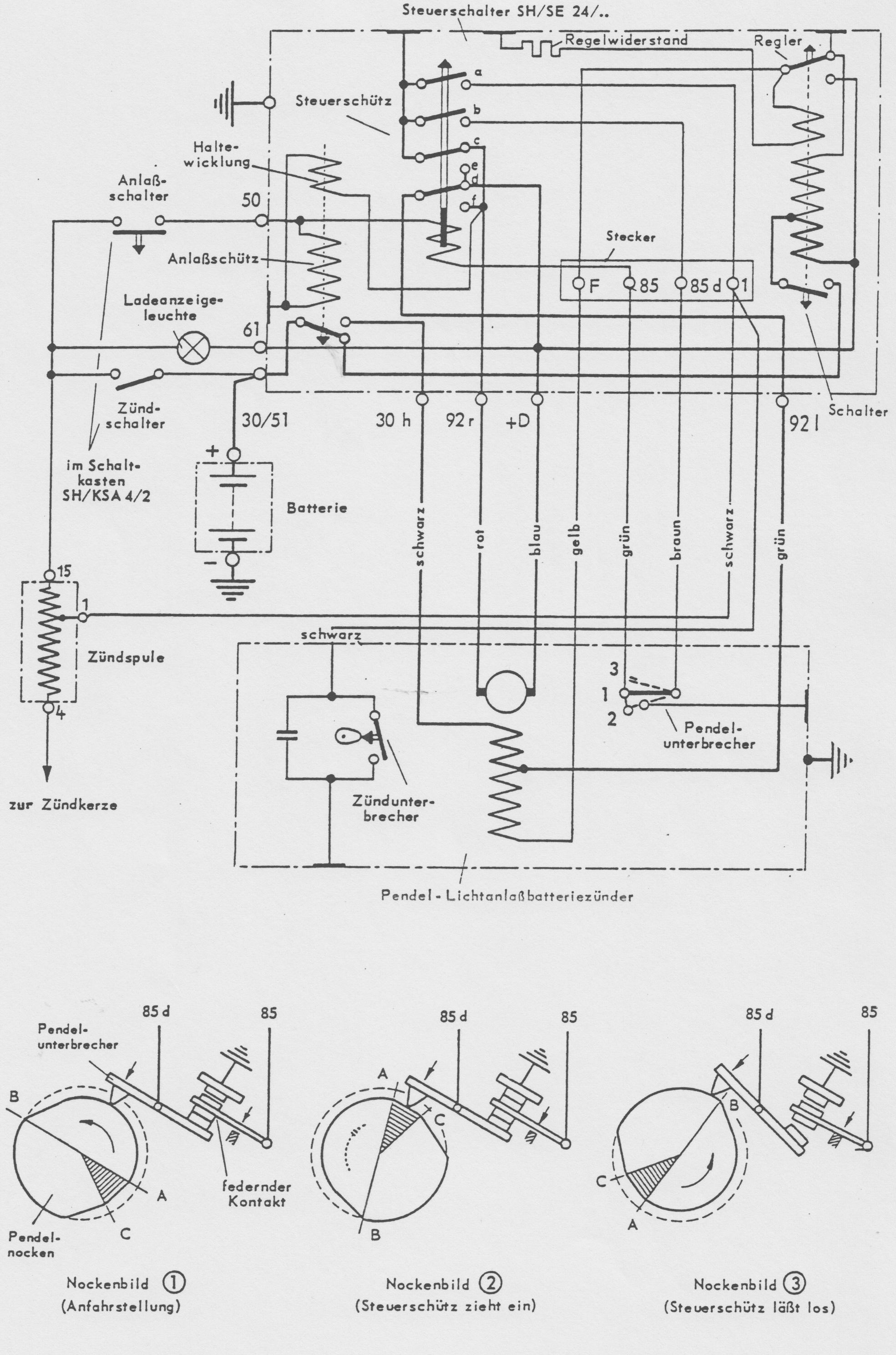

Schaltplan Pendelanlasser.jpg (608.51 KiB) 16146 mal betrachtet
Hier der Schaltplan zum Pendelanlasser, Steuerschalter usw.
