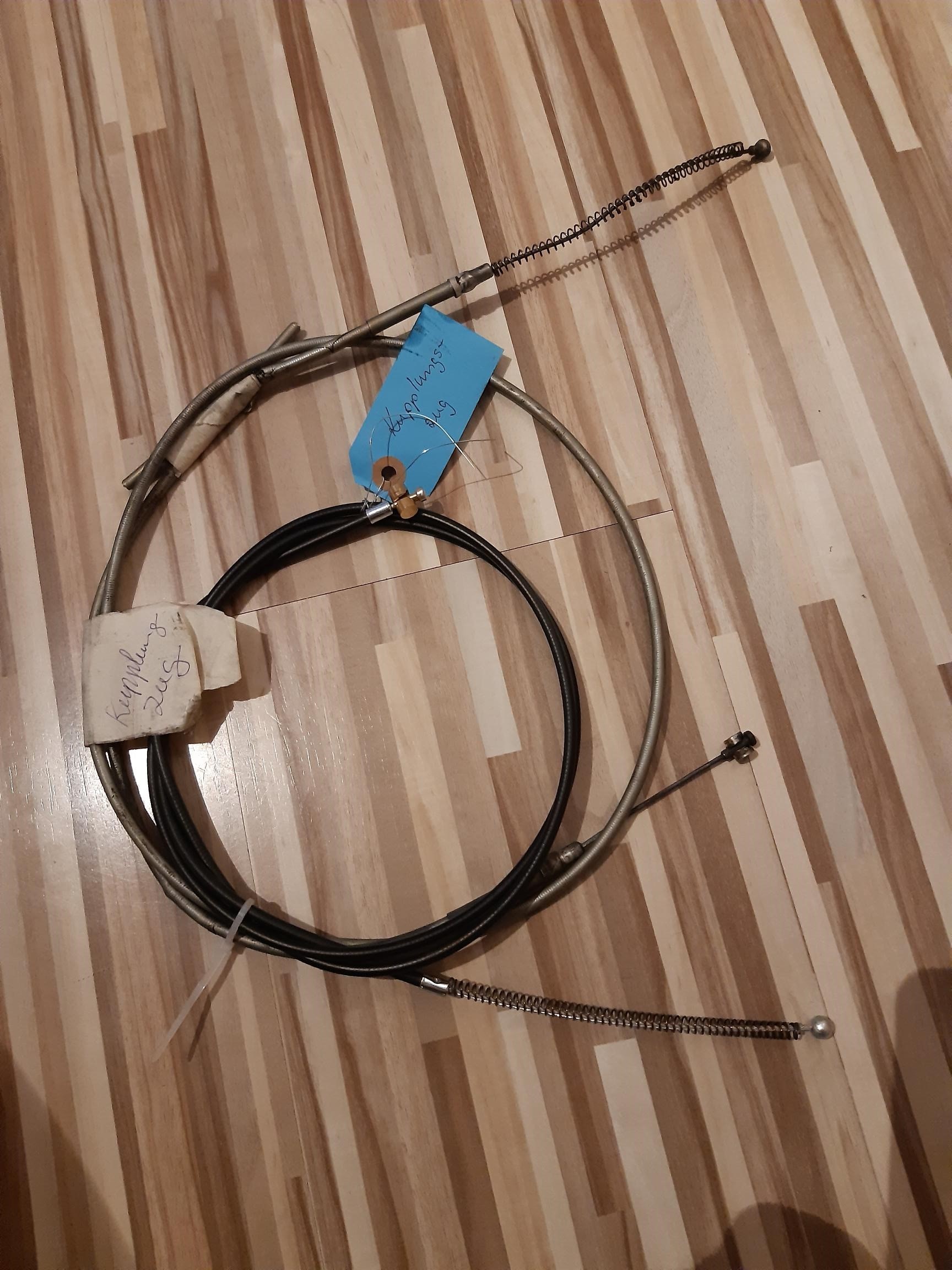

- Kupplungszug
- Kupplungszug.jpg (497.14 KiB) 39722 mal betrachtet

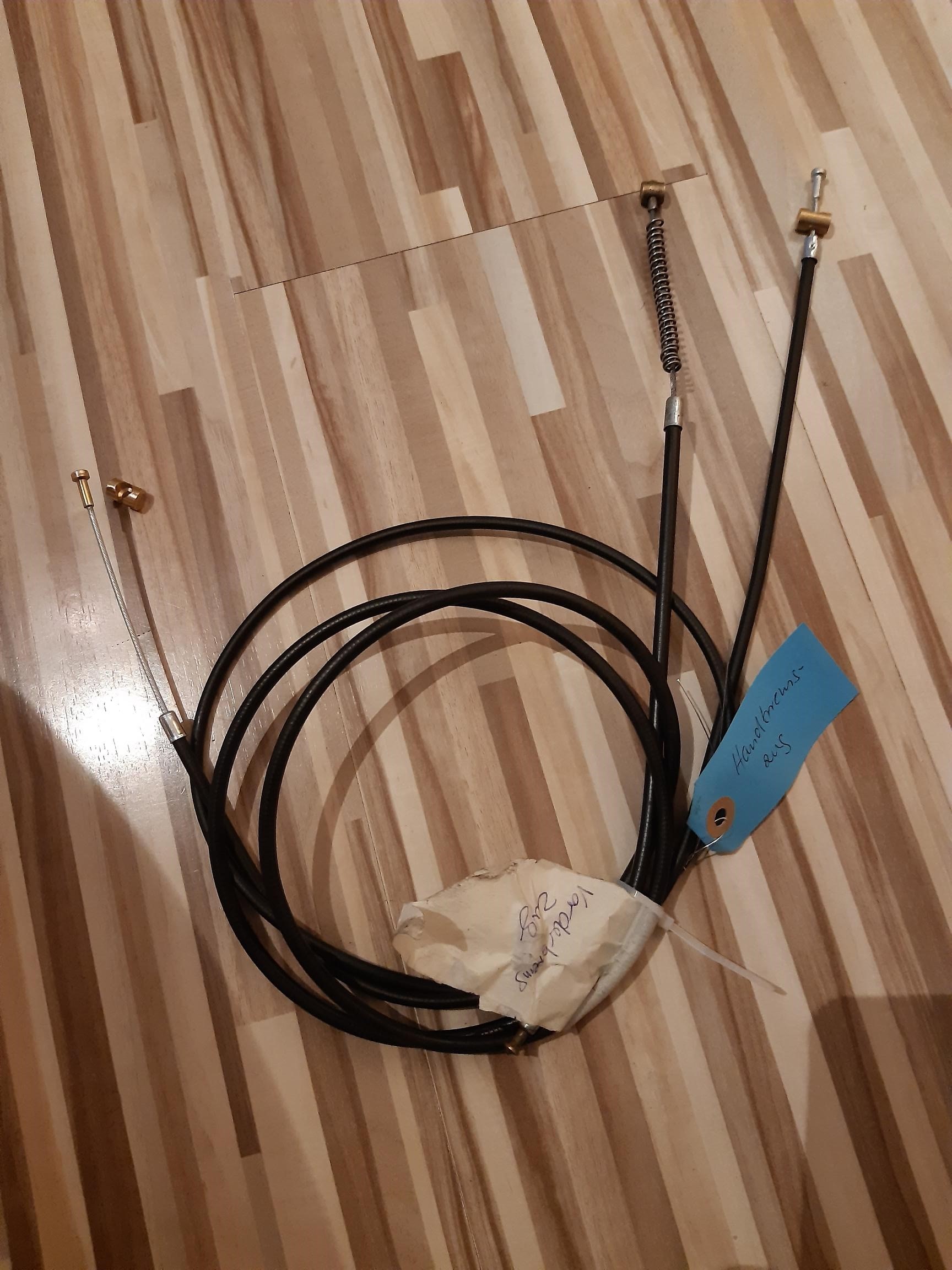

- Handbremszug
- Handbremszug.jpg (457.28 KiB) 39722 mal betrachtet

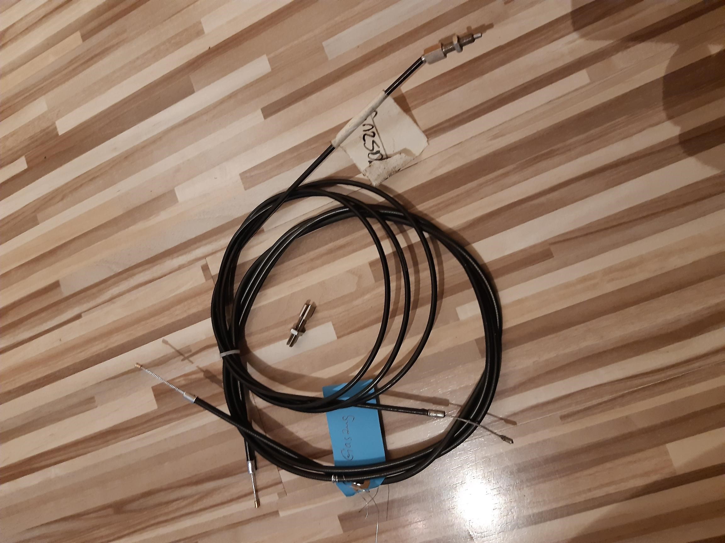

- Gaszug
- Gaszug.jpg (421.19 KiB) 39722 mal betrachtet

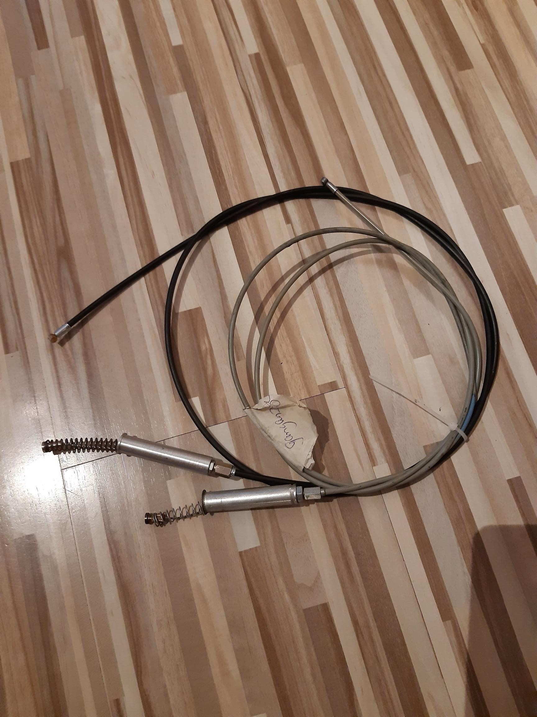

- Ganganzeige
- Ganganzeigezug.jpg (478.19 KiB) 39722 mal betrachtet

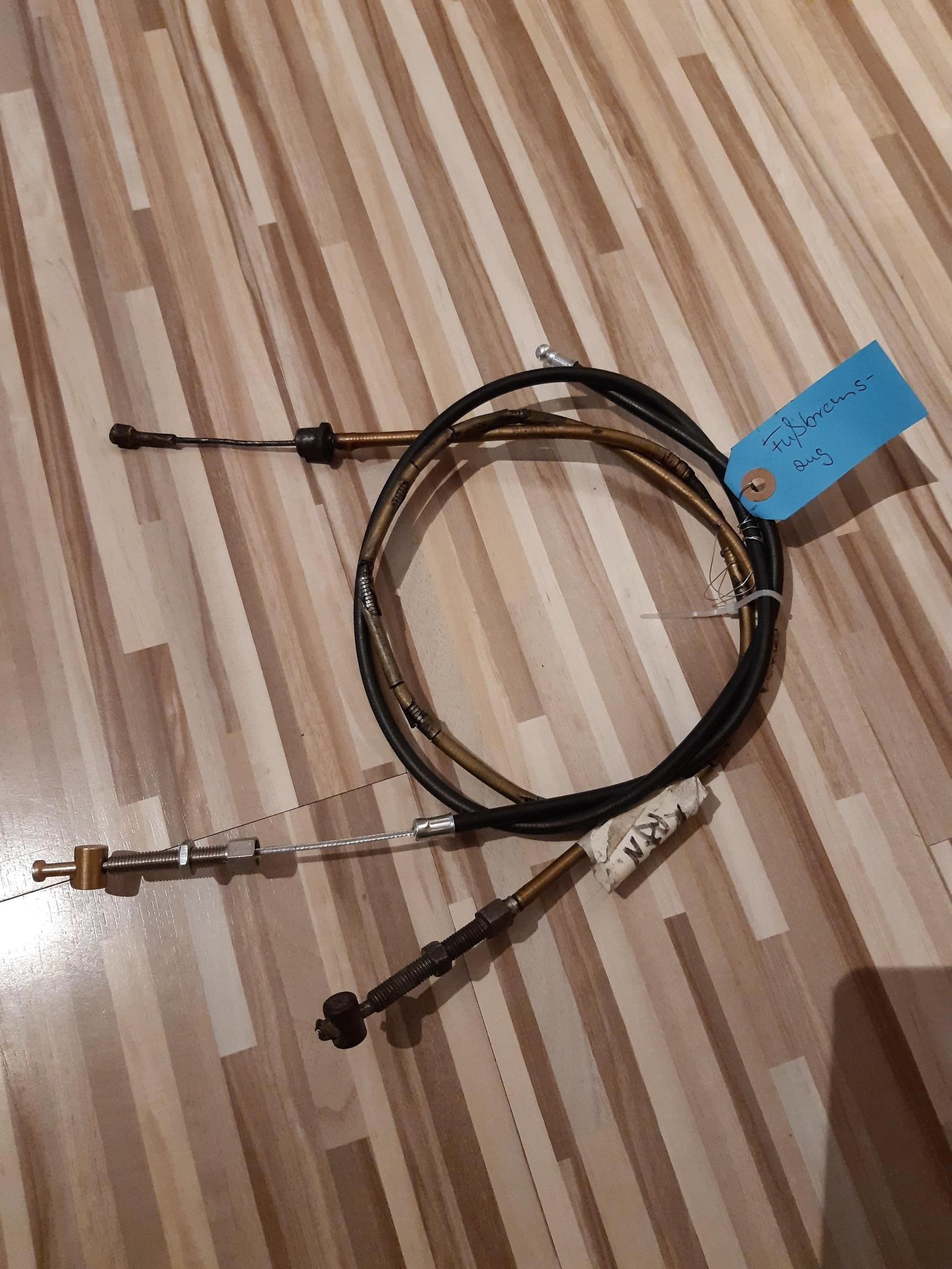

- Fussbremszug
- Fussbremszug.jpg (502.04 KiB) 39722 mal betrachtet

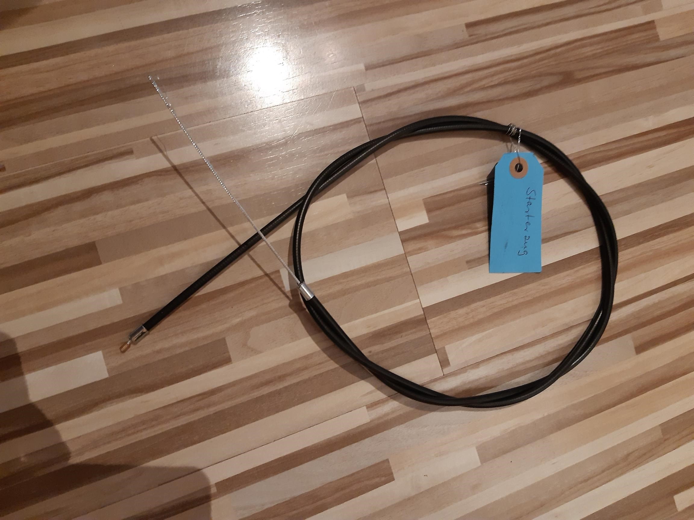

- Chokezug
- Starterzug.jpg (411.32 KiB) 39722 mal betrachtet

am Handbrems-und Kupplungzug vemisse ich die Federn.
in gefährdeten Bereichen kann man die Züge mit zusätzlichen schwarzen Schlauchmaterial verstärken, schützen.

z.B Fussbremszug verläuft durch Bohrungen im Rahmen - dort habe ich zusätzlich doppelt Schrumpfschlauch montiert.
100 Punkte Günter für Dich
Hallo Heinz

Bei der ML geht das alle noch mit dem hinteren Bremszug, bei den Motorrädern ist das nur "geistige Notdurft".
Mit Einführung der großen Naben wanderte die Bremstrommel bei den Motorrädern nach links, wurde die Fußbremse über einen Zug realisiert.
Der Zug läuft von rechts senkreckt hoch in einem engen Radius 180 Grad hinter dem Motor unter den Seitenverkleidungen entlang wieder runter dann auf der linken Seite wieder 90 Grad Richtung Hinterrad. Da wundert man sich das der Zug überhaupt noch Kräfte überträgt.
Wenn man die Außenhülle nicht verstärkt ist der Zug relativ schnell beschädigt, rostet das Seilchen durch eingedrungenes Wasser.
