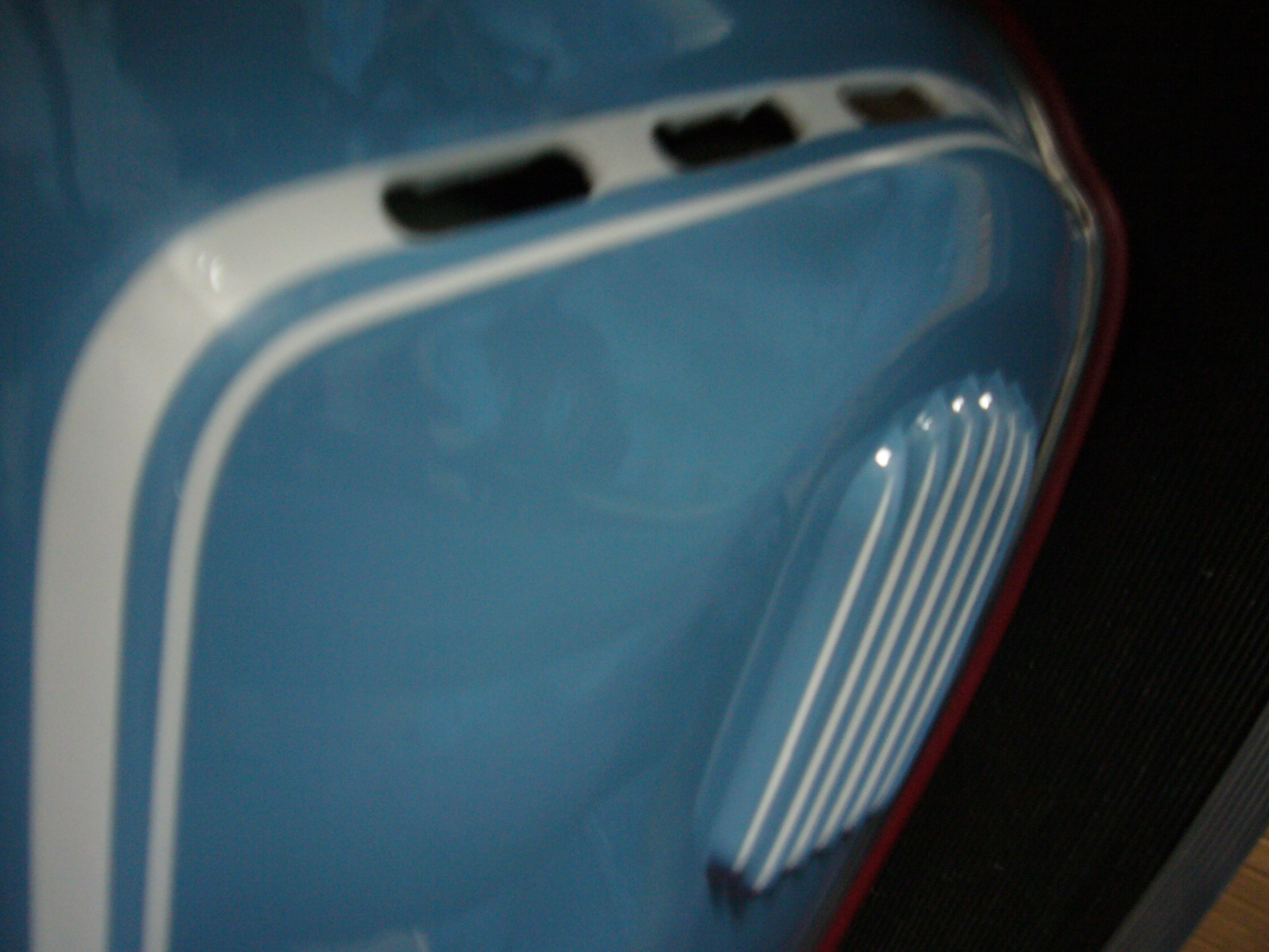

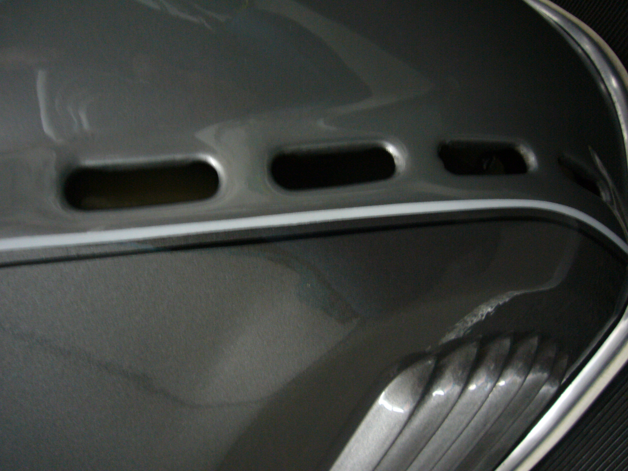

bzgl. Farbtöne kann ich inzwischen nachfolgende Angaben machen
Maicoletta Blau : Pastellblau RAL 5024
Maicoletta Rot : Purpurrot RAL 3004 passend für 1956
( Farbe hat sich im Laufe der Zeit verändert wurde heller da Maico auch die Lackierer gewechselt hat )
Zierstreifen gab es in Rot und in weiß bei der 2 farbigen auch in weiß und einem dunkleren schmäleren streifen.
Sind immer 2 Streifen auf der Motorhaube.
Die Breite der Streifen variiert zwischen 17mm (über die Lüftungsschlitze ) und 12mm ( durch die Lüftungsschlitze ) und einem 4mm Streifen daneben.
Bei den einfarbigen Maicolettas.
Für die 2 farbigen Maicolettas wurde der breite Streifen innerhalb der Lüftungsschlitze mit ca. 14mm um das Farbfeld gezogen.
Der zweite Streifen mit etwa einem Abstand von etwa 2-3 mm ( zweifarbig) und 4 mm bei den einfarbigen.
Die Streifen auf den Lüftungsschlitzen Luftfilter und Gebläse sind etwa 3 mm
Aber wie auf den original Bildern zu erkennen ist wurde es "Freihand" gemacht und es ist nie immer gleich :-)
Hoffe ich konnte hiermit einige Fragen beantworten
