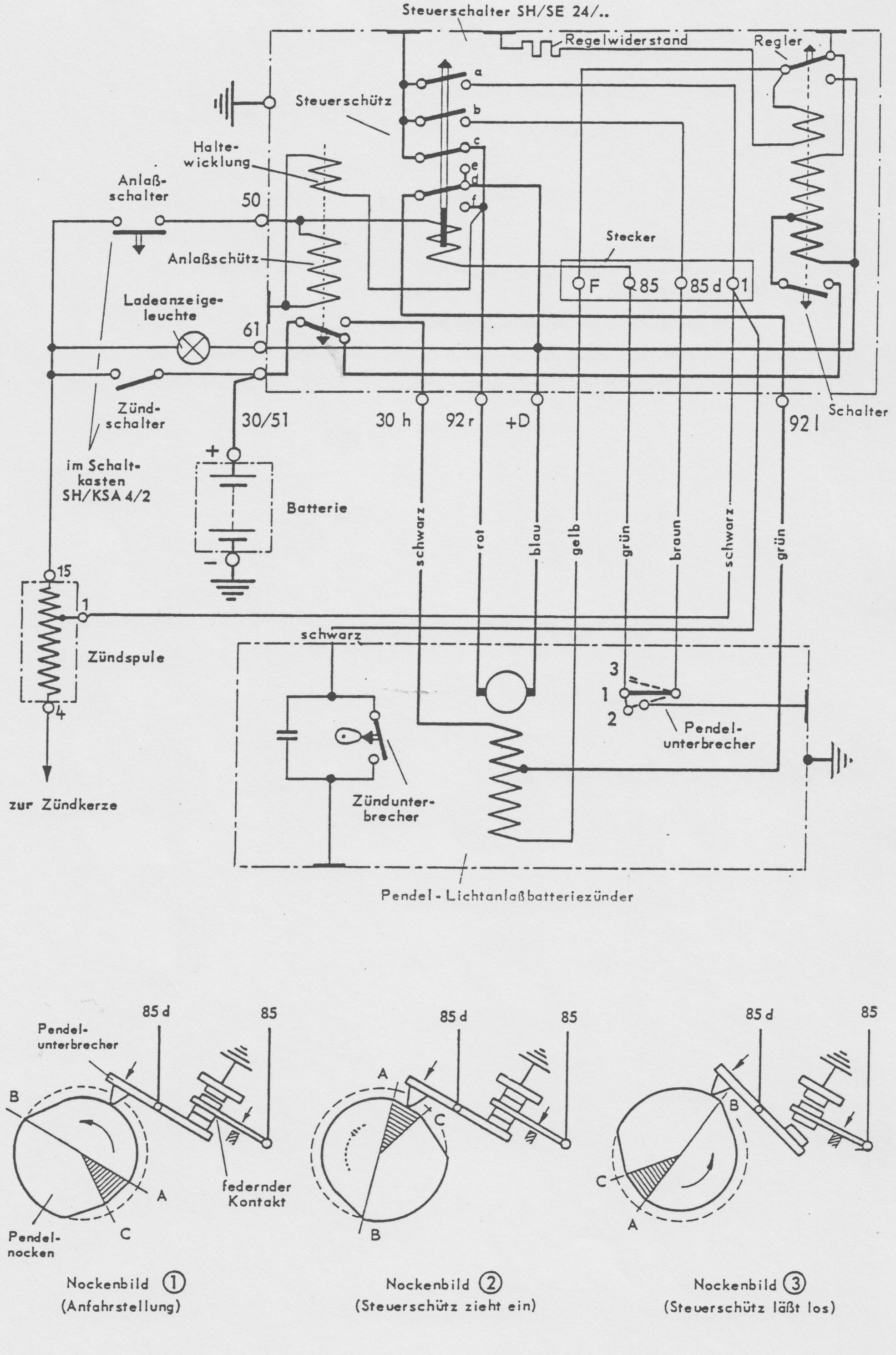

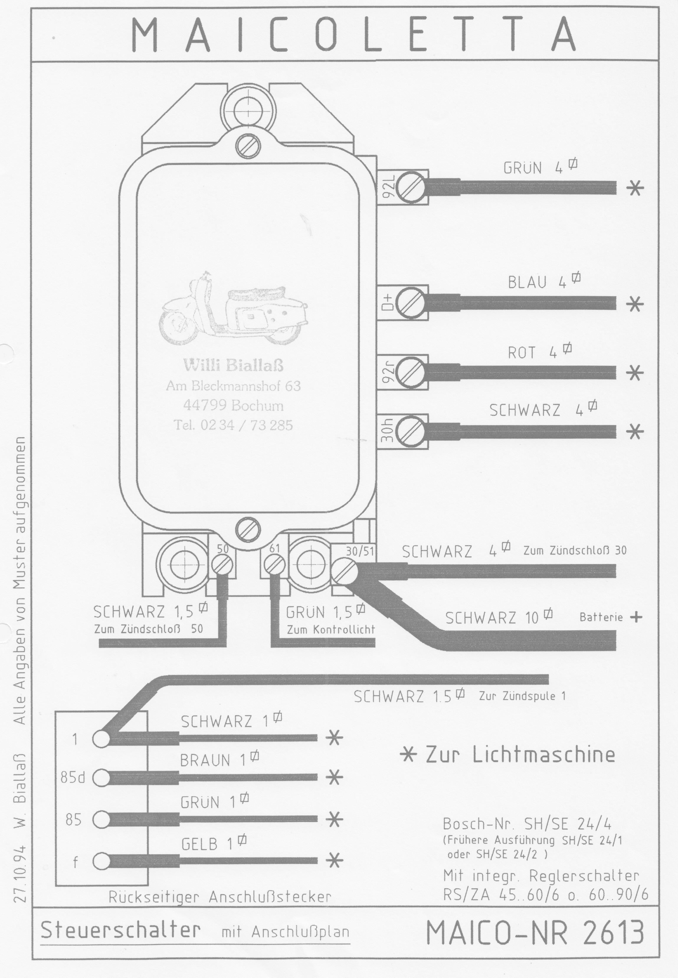

Gibt es für den Steuerschalter vom Bosch SH/SE 24/1 Zeichnungen bzw. Schaltpläne?
steuerschalter klein.jpg (498.87 KiB) 16134 mal betrachtet
bach001 hat geschrieben: ↑
Do 23. Mai 2019, 08:01
Hallo Wolf-Dieter,
ich habe nur den Anschlussplan, schaue aber noch mal in meine Bosch Unterlagen.
Schaltplan Pendelanlasser.jpg (608.51 KiB) 16134 mal betrachtet
Hier der Schaltplan zum Pendelanlasser, Steuerschalter usw.

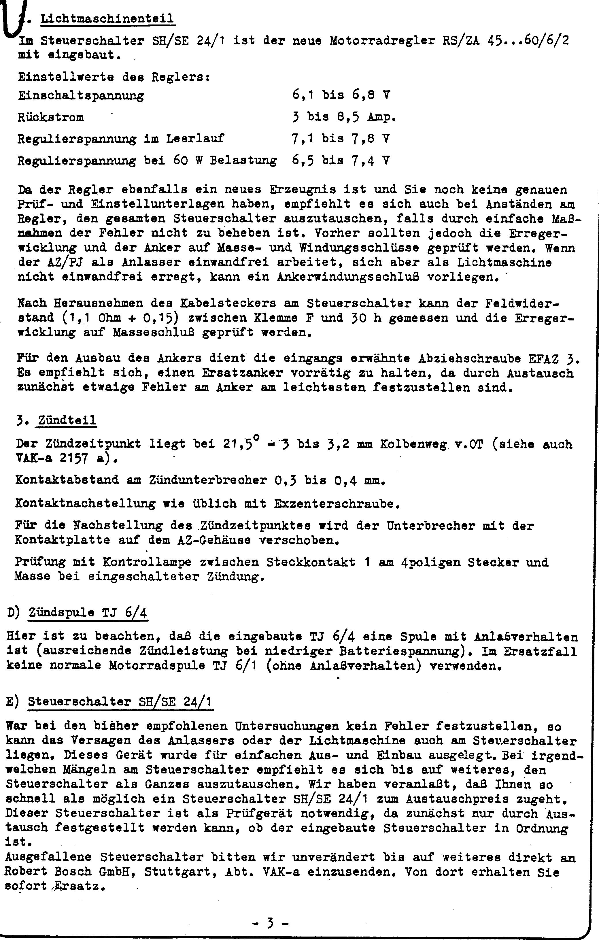

Hier die Einstelldaten des Reglers usw.
Pendelanlasser Text Seite 3.jpg (1.06 MiB) 16134 mal betrachtet
