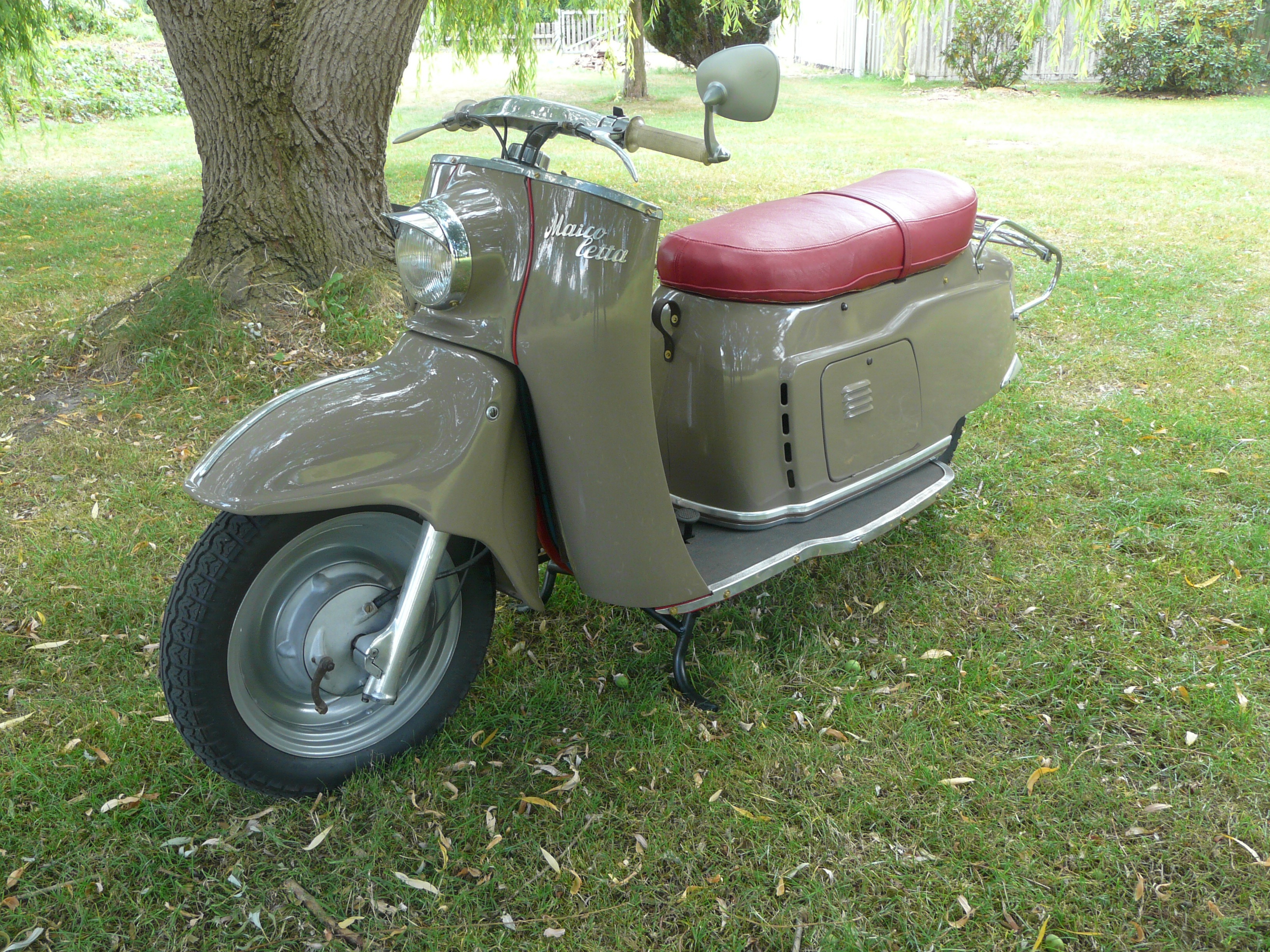

Danke für die schnelle Registrierung. Ich habe mir eine 250 Maicoletta Bj, 1955 restauriert und bin bei dem tollen Osterwetter auch schon
350 km damit gefahren. Ein wahnsinniges schöne Fahrgefühl. Jetzt kann ich verstehen warum Maicofreude so davon schwärmen.
Eine Frage habe ich aber dennoch an die Fachwissenden: Die Meicoletta springt hervorragend an, wenn sie kalt ist auch bei minus 10 Grad.
Der Motor zieht sauber durch. Laut Tacho bis fast 110 kmh. Wenn der Motor warm ist und sie ein paar Minuten gestanden hat, dann muß der Pendelanlasser ganz schön lange arbeiten, bis die Maschine anspringt. Gibt es dafür eine Erklärung und eventuell auch Abhilfe?
